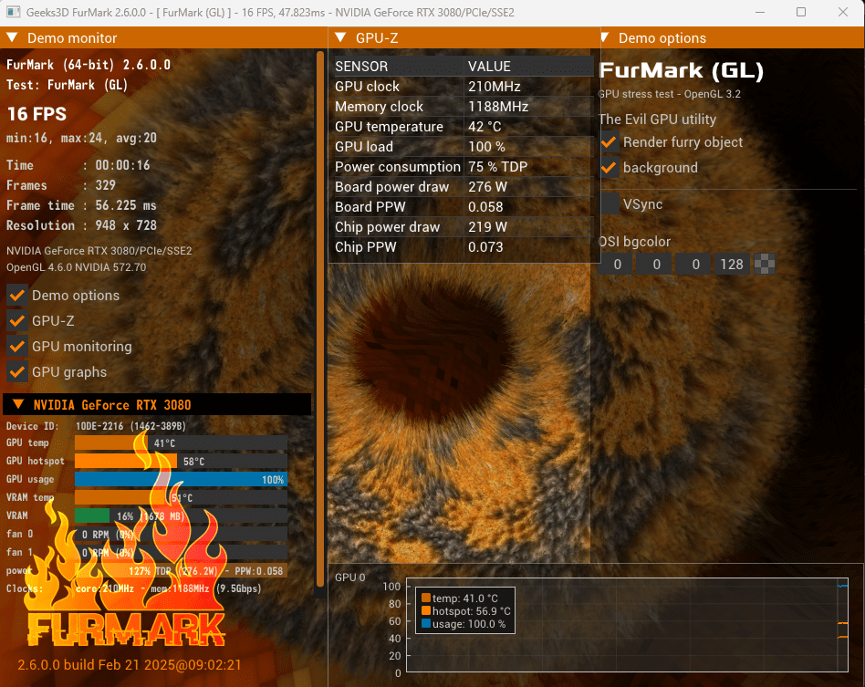

Hallo zusammen,
ich brauche eure Hilfe, da ich ein Problem mit meiner MSI 3080 Gaming Trio 10GB LHR habe.
Seit ein paar Tagen macht die Grafikkarte Schwierigkeiten. Ich habe sie bereits ausgebaut und einer Sichtprüfung unterzogen – äußerlich scheint alles in Ordnung zu sein.
Folgende Maßnahmen habe ich bereits ausprobiert:
  • Alte und neue Treiber installiert (inkl. kompletter Deinstallation mit DDU)
  • BIOS-Update durchgeführt
  • GPU-BIOS neu geflasht
  • PCIe-Werte überprüft
  • BIOS-Einstellungen kontrolliert und auch auf Default gesetzt
  • Netzteil geprüft 800W bequiet.

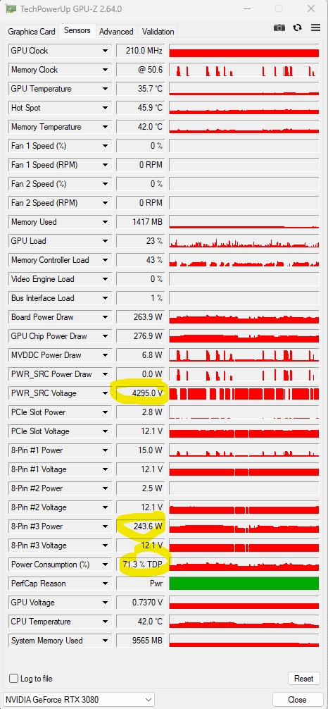

Leider besteht das Problem weiterhin. Hat jemand von euch eine Idee, woran es liegen könnte? Meine Vermutung ist ein Defekt des Spannungs-ICs oder etwas in dieser Richtung.
Mein System habe ich unten noch einmal detailliert beschrieben. Ich bin für jeden Hinweis dankbar!
Im Idle:
Den rest kann ich euch ersparen, taktet nicht mehr über 210 MHZ Core:

Servus, da die Spannung manchmal normal ist für einen kurzen Moment sieht das für mich wie ein defekter Widerstand um den MonitoringChip herum aus...Oder hattest du die Karte vorher schonmal geöffnet und bist vielleicht bei der Kühler Montage irgendwo etwas unsanft dagegen gekommen und somit vielleicht einen der kleinen SMD Teile beschädigt?
