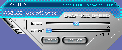

also ich wollt vorhin ma meine graka temps auslesen. installier also diesen smart doctor und starte ihn. aber da is nix mit temperatur! kommt nur so n kleines fenster mit den beiden takten (gpu, ram) hab in die anleitung geguckt, da is n großes fenster abgebildet. das is aber bei mir nich!!! was muss ich da nu machen!?!?!? in der anleitung is auch nix dazu beschrieben...

:d kleiner gings wohl nicht mehr... sorry, man kann nichts erkennen.
Tipp: Wenn das Smart Doctor Fenster aktiv ist, drücke die Tastenkombination "Alt + Druck bzw. Print". So wird nur vom aktiven Fenster ein Screenshot gemacht. Dieses solltest du dann als Gif oder PNG Datei speichern.

klick mal im smartdoc über den 2 reglern auf das termometer da stehts

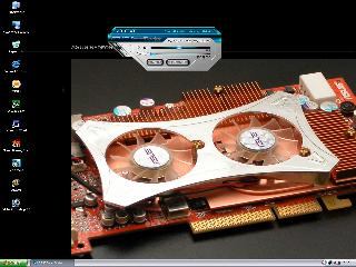

ja tut mir leid das das nur so klein is" ich hatte es vorher größer, das war aber zu groß, durfte ich nich abschicken!
das müsste gehen...

juhuuu!!! vorhin beim starten kam, wie immer, mein smart doctor!! und er zeigte auch die temps an!!! allerdings nich fehlerfrei ;( :wall: :kotz: !!!
denn es taucht alle 2-3 sekunden so ein "script fehler" auf!!! den kann ich zwar benden, und ich kann weiter temps angugge nur halt nach knapp 3 sekunden kommt der scheiss wieder ;(... was kann ich da machen!? ich trau mich nich, den doctor neu zu installieren. nachher funzt der dann wieder nich..
