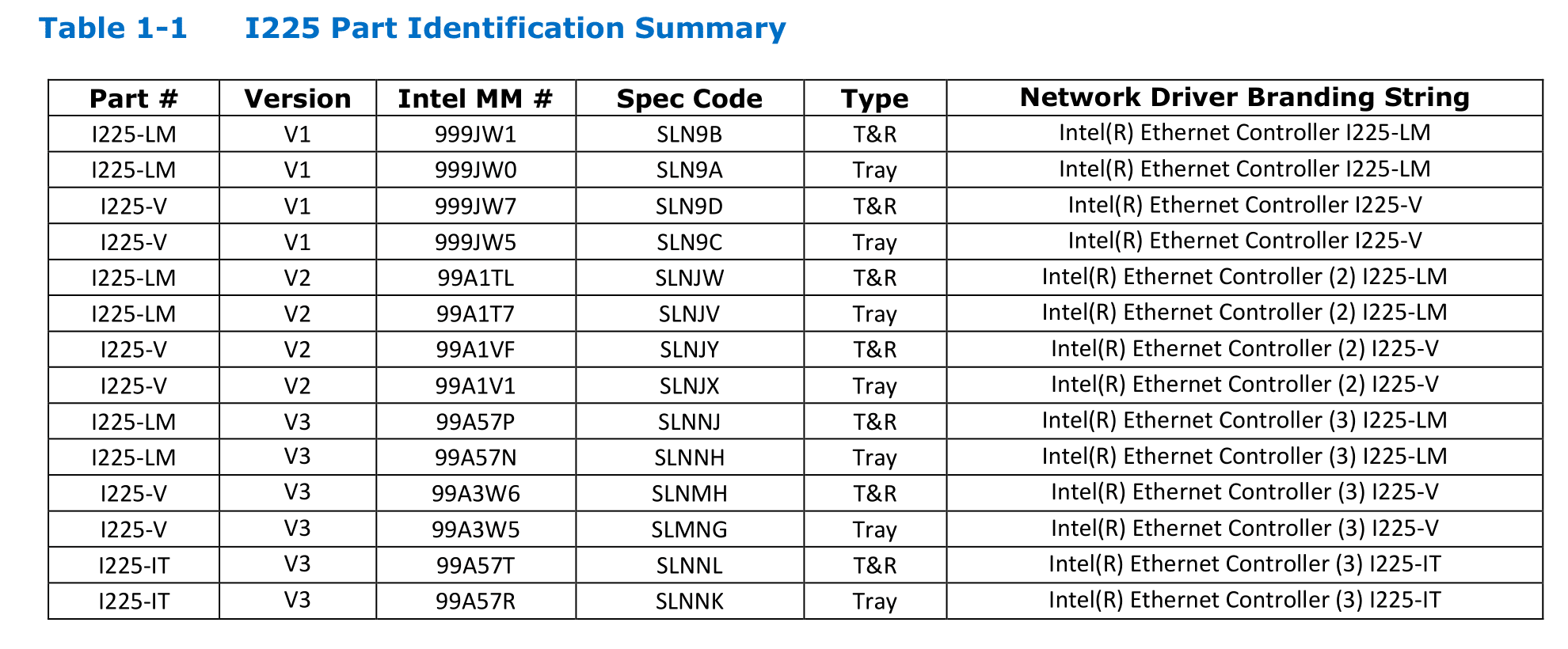

Prüfe bitte mal das Stepping des I225-V. Gerätemanager > Eigenschaften > Details > Hardware IDs und dann ganz oben in ersten Zeile steht am Ende die Revision des Chips (02/03). Lässt sich alternativ auch vom Chip selbst ablesen:
intel_i225-v-png.585014
Falls du ein Mainboard mit 02er Stepping erhalten hast, würde ich mich direkt an den ASUS Support wenden.

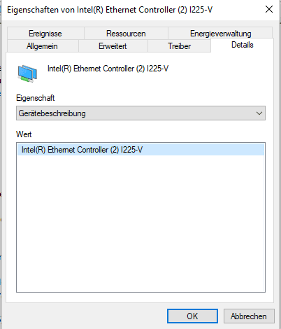

du meinst das ?

Dann liegt es vielleicht wirklich an der Rev02 und deine Anlaufstelle wäre der Asus Support.
