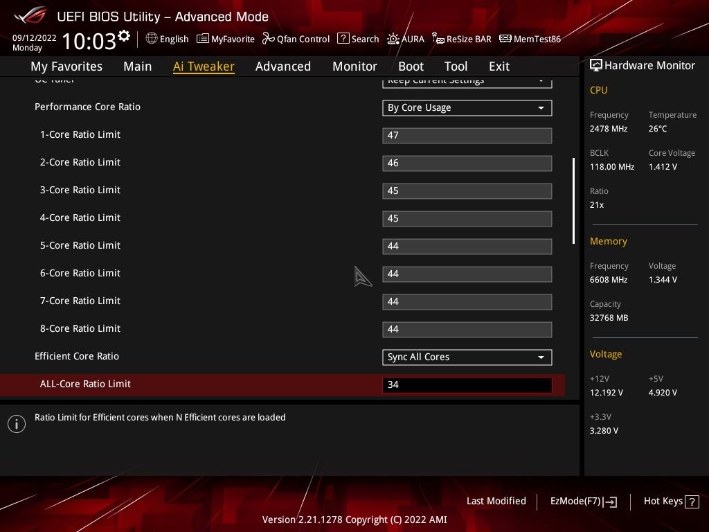

Leider kann ich machen was ich will, sobald ich den BLCK nur um einen MHz oder die VCore um 0.01V (egal ob Manuell oder Offset) verstelle, halbiert sich meine CPU Leistung. Also wirklich von 200W auf max. 111W
und die Leistung in Games und Benchmarks sinkt rapide.
Im 3DMark sehr gut zu sehen, habe ich dann anstatt fast 20k Punkte nur noch knapp um die 10k Punkte (GPU Leistung bzw. Punkte bleibt aber gleich).
Allerdings finde ich nix wo ich das ändern kann.

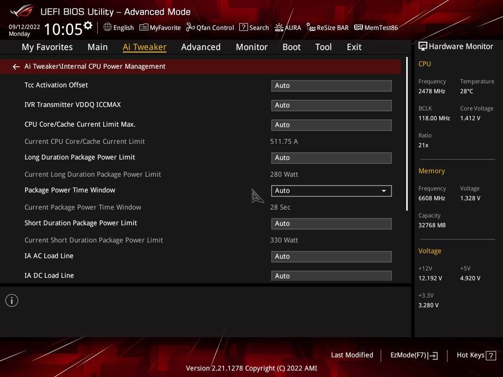

Selbst wenn ich im BIOS unter "Internal CPU Power Management", bei den Punkten:
- Long Duration Package Power Limit
- Package Power Time Window
und
- Short Durration Package Power Limit
alles auf maximal setze, ändert sich nix.
Die volle Power habe ich nur wenn ich alles auf Auto lasse.

Wenn Du das auf Maximal setzt, dann musst Du Dich nicht über Temperaturprobleme wundern! Stelle Long Duration Package Power Limit auf das ein, was der CPU Kühler schafft, also z.B. 127W und Package Power Time Window würde ich auf 56s setzen, das Short Durration Package Power Limit kannst Du auf Maximal lassen. Dann braucht die CPU im Schnitt nie mehr als diese 127W (oder was Du sonst als Long Duration Package Power Limit eingestellt hast) und darf für maximal 56s eben so viel nehmen wie das Board ihr liefern kann. Beim Gaming wirst Du da keinen Unterschied merken, wenn wie man hier sieht, braucht der 12700K beim Gaming gar nicht so viel Leistung;
Die andere Alternative wäre einen besseren CPU Kühler zu verbauen.

Das mit den Limits hoch schrauben war nur ein Test, aber selbst wenn ich alles auf max stelle habe ich nur max. 111W anstatt 200W.
Ich hab übrigens ne WaKü mit 2 HWLabs Nemesis (GTX und GTS 360) Radiatoren und einem EK Velocity Kühler. An sich sollte jede einigermaßen gescheite AiO den CPU packen, aber das ist ne andere Geschichte.

Und ja genau so wie im Link , bzw. wie Roman in seinem Video eingestellt und schwupp 50% Leistung weg.
Heist obwohl mir mehr Takt angezeigt wird, (siehe Bsp.-Bild 4,8GHz), hab ich im Gegensatz zu den Standard Settings (4,5GHz), also alles auf Auto,
nur die Hälfte der Leistung.

Das mit dem UV usw. sehe ich ja ein das der da ggf doch mehr ziehen will, aber wie ich geschreiben habe, egal was ich änder.
Ob nur 1MHz am BLCK nach oben und Rest auf Auto, oder die VCore 0.01V hoch oder runter, vollkommen egal.
Direkt Powerlimit drin obwohl ich nix anders verstelle als eine der genannten Optionen.
UNd wie gesagt, selbst wenn ich die POwer Target optionen komplett hoch stelle, ich hab trotzdem nur max. 111W anstatt 200W.
