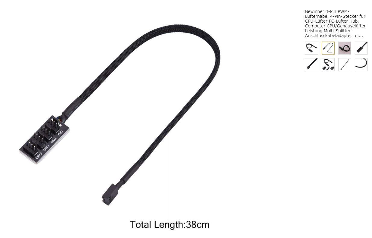

Als Lüfter verwende ich vorne 3Stk. (be quiet! Pure Wings 2 140x140x25mm), diese 3Stk. habe ich mit folgendem Kabel zusammengeführt:
Diesen Stecker vom Kabel habe ich am Motherboard dann an den Anschluss CHA_FAN1 gesteckt:
Da die Lüfter ein 3-Pin Kabel, das Verteilerkabel ein 4-Pin Kabel und auch am Motherboard ein 4-Pin Stecker ist, gehe ich davon aus, dass das Problem von der unterschiedlichen PIN Belegung kommt.

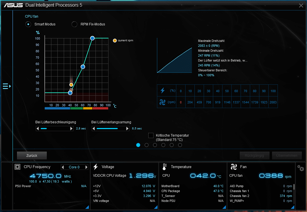

So sieht es bei mir aktuell aus:
Oben - 360 AiO Lüfter 3Stk. mit 4-PIN PWM: am CPU Fan Header angeschlossen
Vorne - 3Stk. 140mm Lüfter 3-PIN am CHA-FAN1 Header angeschlossen
Unten - 1Stk. 120mm 4-PIN am CHA-FAN2 Header angeschlossen
Als exhaust an der Rückseite habe ich noch 1Stk. 140mm FAN direkt am Gehäuse angeschlossen, dass Gehäuse hat einen Schalter der in 3Stufen die Geschwindigkeit regelt.

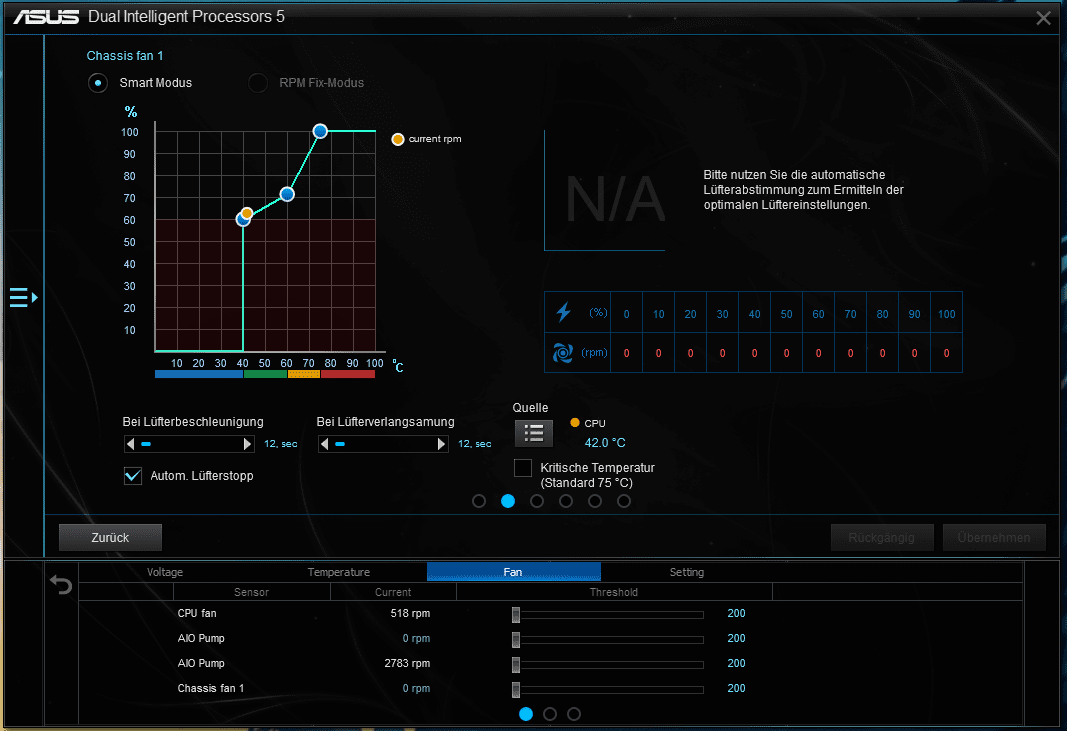

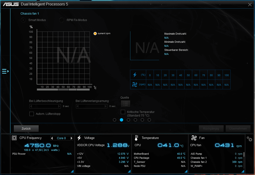

Ich bin einen Schritt weiter gekommen, wenn ich im Bios den CHA-FAN1 auf DC Stelle kann ich wenigstens die Drehzahl einstellen.
Das einzige was mir nicht angezeigt wird ist die aktuelle RPM. Aber es funktioniert, auch wenn ich zb. einstelle dass unter 40° die Lüfert aus sein sollen:
Jetzt ist wirklich die einzige Frage ob man über 3-PIN die aktuelle RPM auslesen lassen kann

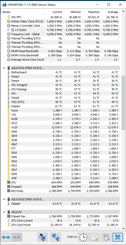

Auch bei HWInfo wird der CHA-FAN1 nicht angezeigt

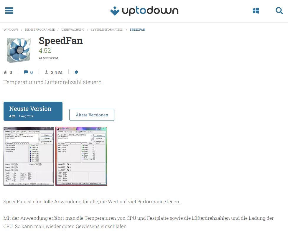

Ich glaube eine Lösung für mein Problem gefunden zu haben und zwar dass ich bezüglich Lüftersteuerung nicht das ASUS Programm sondern SpeedFan verwenden werde:
Und in Zukunft werde ich nur noch Lüfter die PWM haben kaufen. Was aktuell etwas schade ist, da ich die Lüfter erst letzte Woche gekauft habe :(
