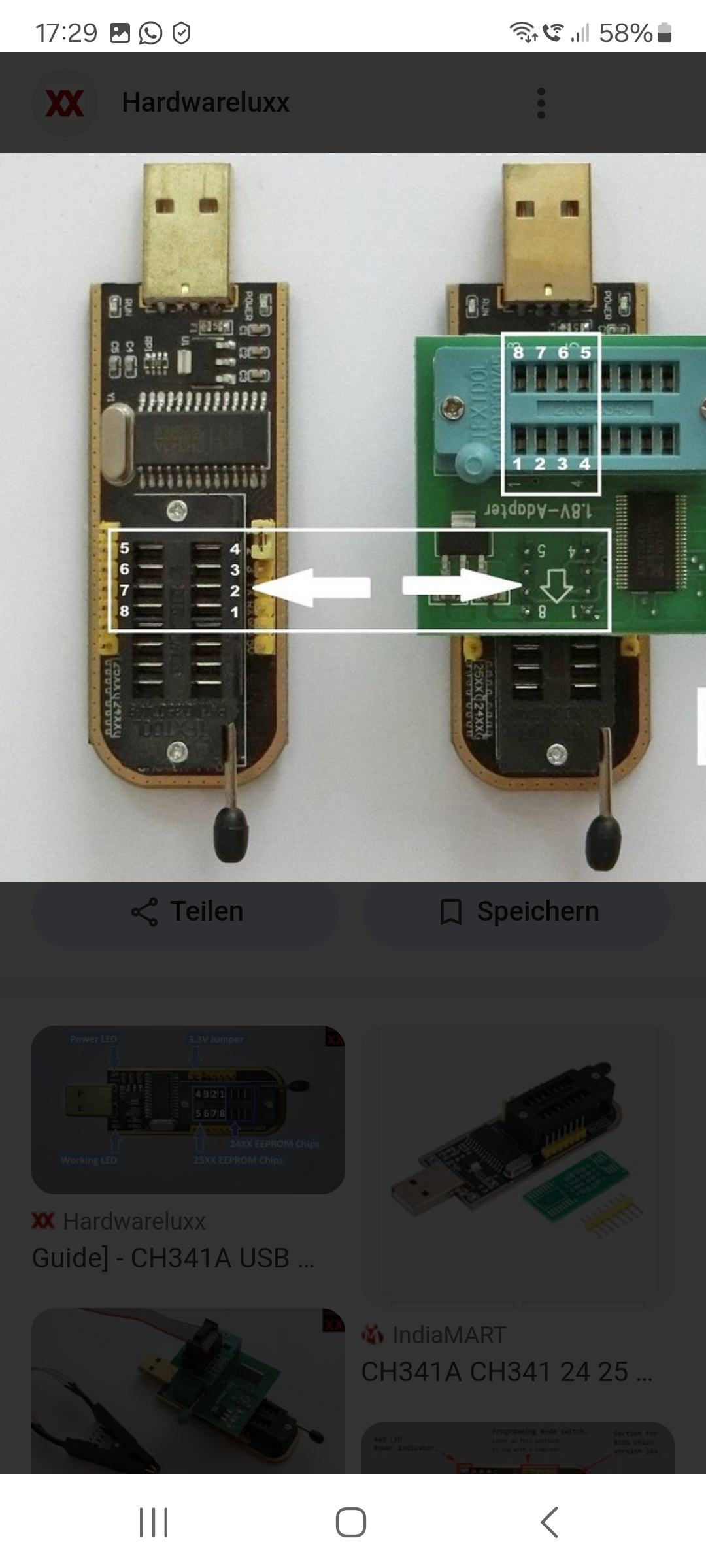

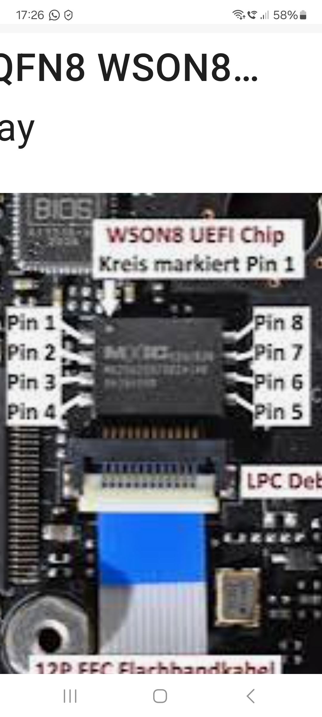

Servus
Pinbelegung chip 1-8
Auf adapter sind zahlen da zuordnen 1:1
Hoffe das hilft etwas.
Gruss
Ubi

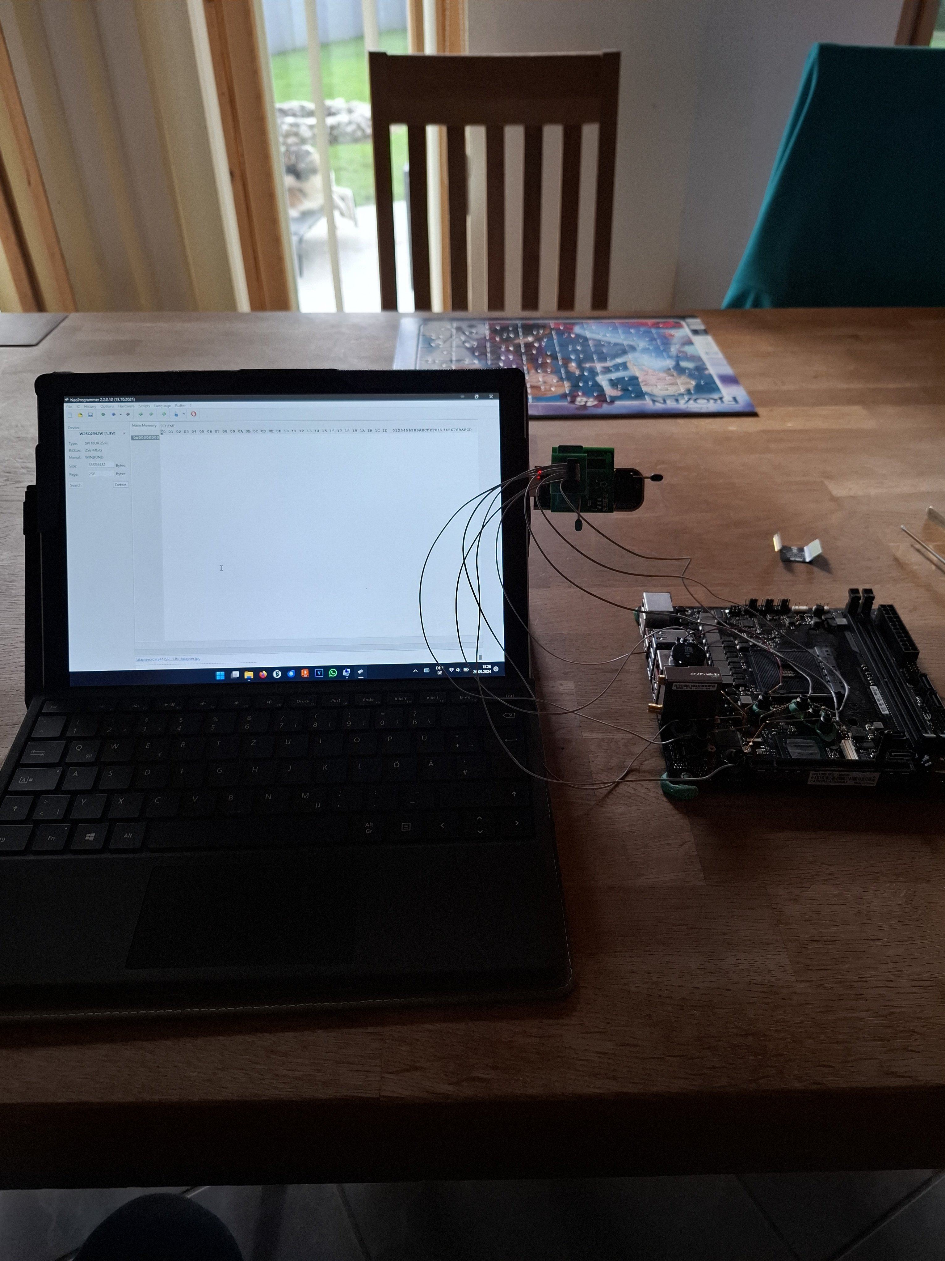

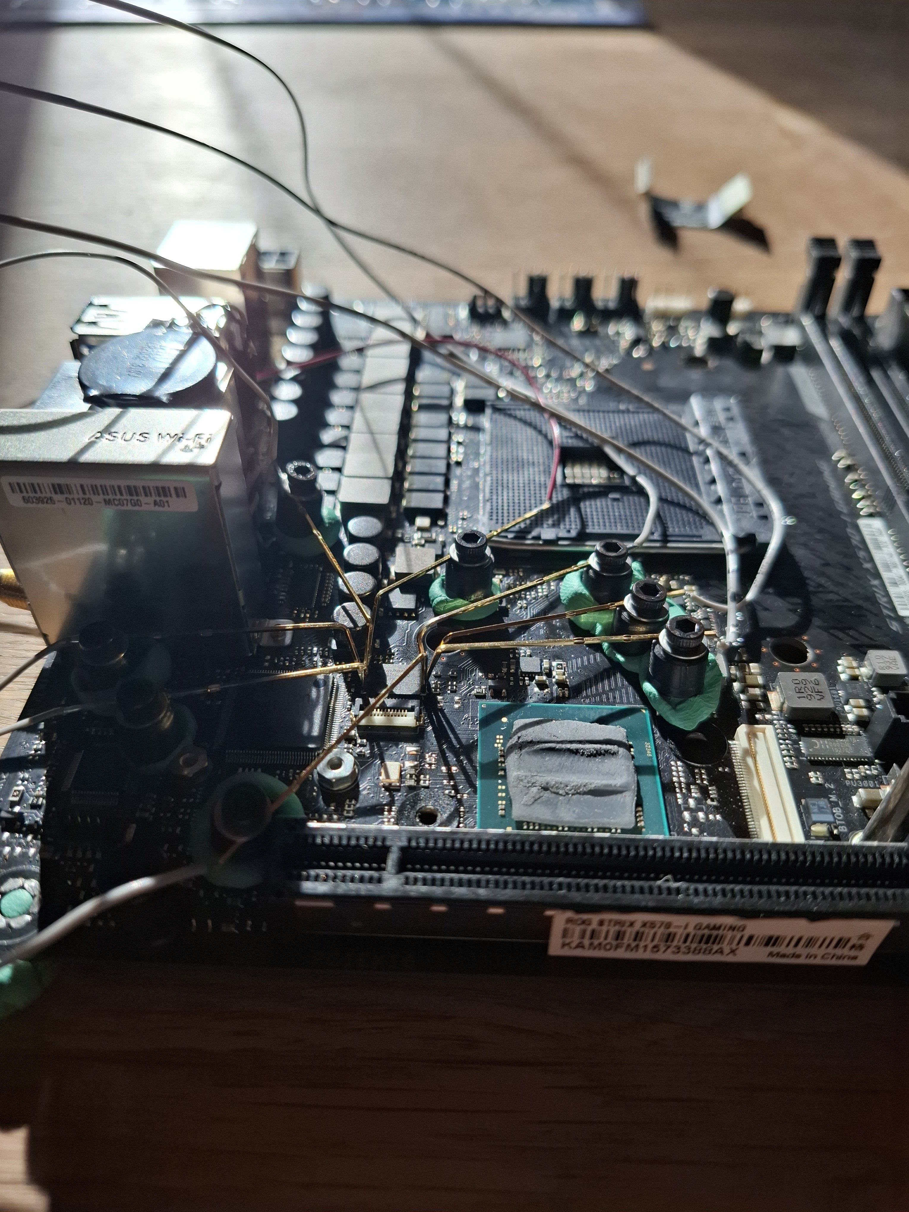

So nach einer kleinen Planung und einbisschen Basteln, habe ich den BIOS Chip erfolgreich flashen können.
Da die Klemme nicht für den Winbond Chip geeignet ist, und ich keinen Bock hatte ein passendes Flachbandkabel mit Adapter zu ordern, habe ich die paar Gehirnzellen von mir eingeschaltet und etwas selber konstruiert.
Mit 3D Druck kleine Steher gedruckt, um die Pins mit Schrauben zu fixieren.
Seht selbst.
Ein riesen danke schön geht an @ubi für den Support Und an @Reous für die ausführliche Anleitung.
Habe mich strickt an die Anleitung gehalten.
LG Walter K.
