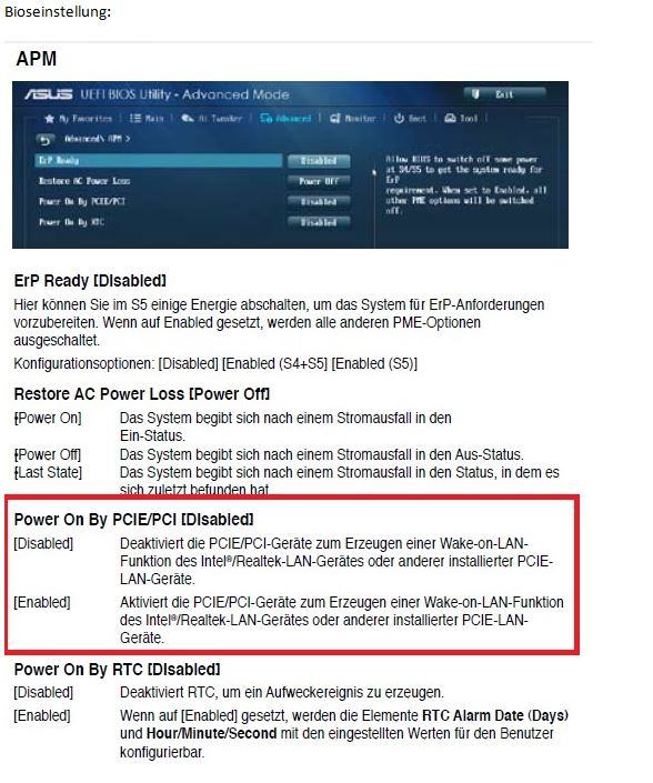

Hi,
Ich krieg ums verrecken das Wake on Lan nicht zum laufen! Wenn der Rechner komplett aus ist, ist es auch die Netzwerkkarte - die müsste aber mit den im UEFI gesetzten Optionen Saft haben!
Konkret eingestellt habe ich im Bios für WOL:
- APM–> Power On By PCI-E/PCI auf ENABLED
Mich interessiert WOL aus dem komplett ausgeschalteten Zustand! Aus dem Windows Standby raus funktioniert das ganze...
Hoffe mir kann jemand helfen!
Lg
ERP Ready steht auf "DISABLED" - ansonsten setzt das UEFI Die Power On By PCI-E option auch auf DISABLED....

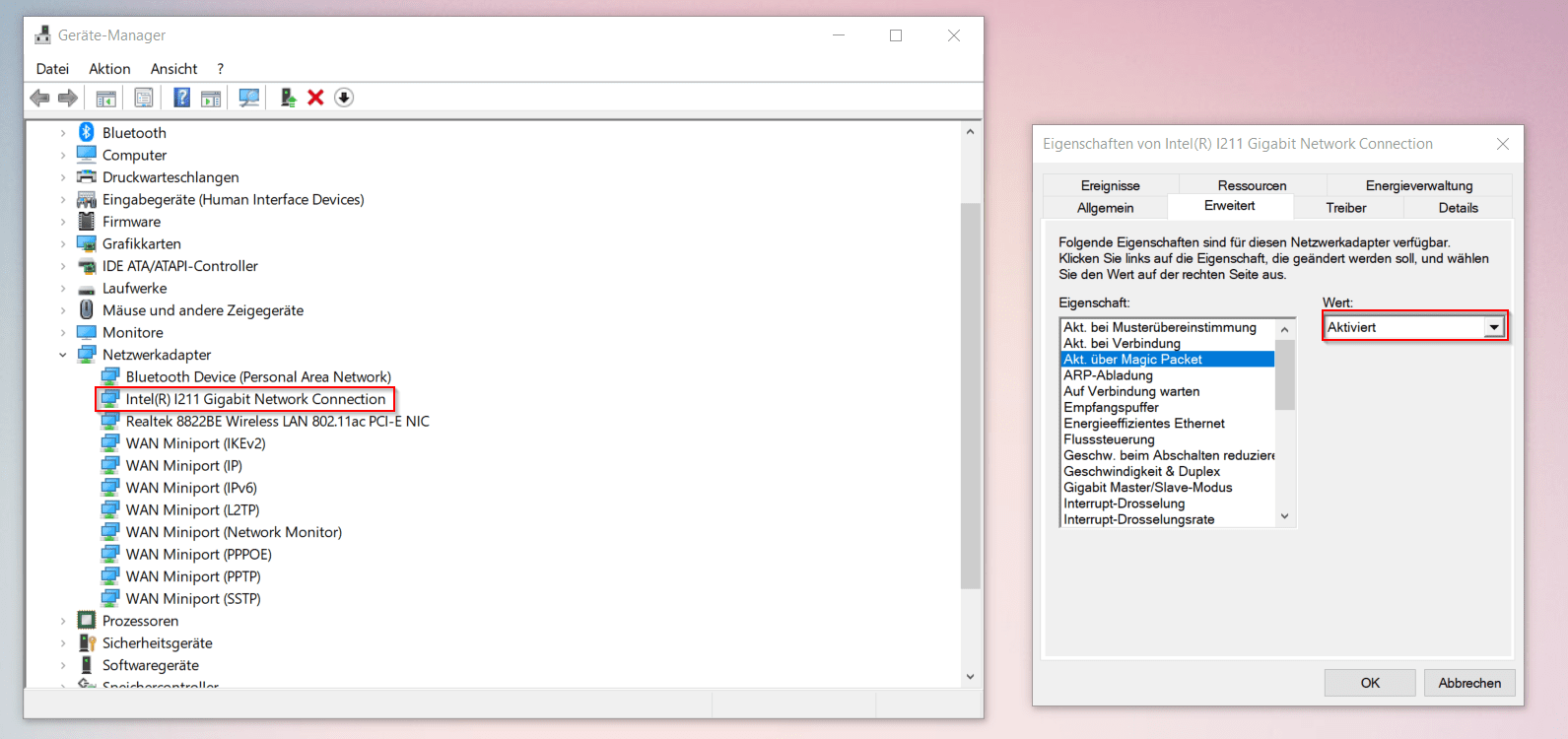

Ja, ich konnte das Problem tatsächlich Lösen.
Im Endeffekt ist es die Einstellung im UEFI wie beschrieben (Power on PCIE) zu setzen.

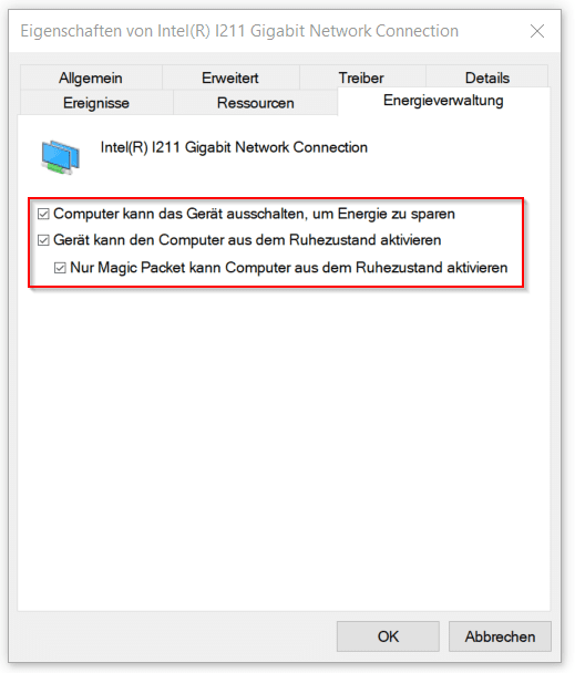

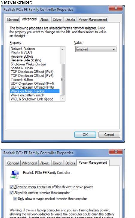

Dann natürlich die Einstellungen im Netzwerkadapter.

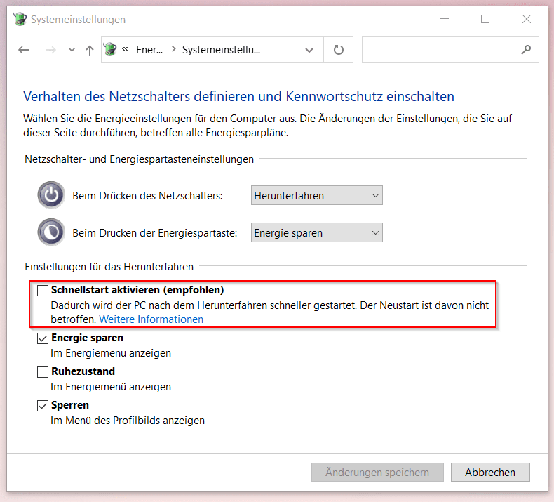

Was ich nicht wusste, ist, dass Windows allerdings beigebracht werden muss, dass es komplett runterfährt.
Folgendes ist hierfür zu tun (Antwort des Supports):
Sie können bitte nochmal schauen ob eventuell der "Schnellstart" von Windows 10 aktiv ist und deaktivieren diesen.
Öffnen Sie als erstes die Systemsteuerung unter Windows 10.
In der Kategorie "System und Sicherheit" finden Sie die "Energieoptionen".
Klicken Sie links auf die Option "Auswählen, was beim Drücken des Netzschalters geschehen soll".
Klicken Sie anschließend oben auf den Link "Einige Einstellungen sind momentan nicht verfügbar".
Entfernen Sie unten den Haken bei der Option "Schnellstart aktivieren (empfohlen)".
Über den Button "Änderungen speichern" wird der Schnellstart unter Windows 10 ausgeschaltet.

1) Windows-Schnelstart deaktiviert:
2) Magic Packet für den Intel Netzwerkadapter aktiviert:
3) Im UEFI BIOS "Einschalten durch PCI-E/PCI" aktiviert:

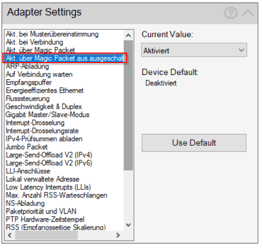

Update: habe es gelöst bekommen!
Das Problem war der Netzwerktreiber. Ich hatte den Netzwerktreiber von der ASUS Homepage installiert. Habe dann nochmals direkt bei Intel den Netzwerktreiber besorgt und installiert.
Im mitinstallierten Intel PROSet Adapter Configuration Utility war dann eine Option namens "Akt. über Magic Packet aus ausgeschal[tetem Zustand]". auswähl- und aktivierbar.
Anschließend ließ sich der PC aus dem heruntergefahrenen Zustand aufwecken.

Hab mich extra registriert um dir zu danken. Hatte das Problem mit Wake on LAN mit meinem neuen Asus Rog x570-F mit Intel l211 (Nennung dient der Google Suche falls andere das Problem auch haben) Danke
