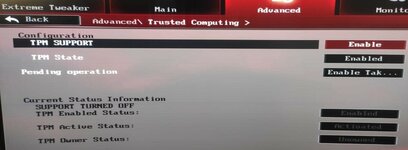

Die Tage als Win11 in aller Munde war mal wieder nach jahren gegoogelt und oh Wunder 2018 habt ihr ein FirmwareUpdate für das TPM Modul rausgebracht. Das gute Stück also in der Efi-Shell aktualisiert. Update lief fehlerfrei durch. Das Ding wird also zu 100% erkannt bis hier. In Windows 10 ist aber immer noch nichts von einem TPM-Modul zu sehen!
Im Gerätemanger ist nichts und mit Powershell "get-TPM" wird mir auch "TPMPRESENT" als "false" ausgegeben!
PS: Die Asus Efi-Shell ist auch schon im Arsch und funktioniert nicht ... einfach hier mit tauschen:

Hast du mal ein Live Linux gebootet, ob das TPM dort erkannt wird?
Edit: Was kommt im UEFI bei "Pending operation"?
Du hast ein aktuelles AMD Brett wo die CPU schon TPM intus hat .... Finde den Fehler, kleiner Tipp Intel, kein TPM in CPU, Win10
Aber egal, man hat ja Zeit ... "Pending operation" ... was soll denn da kommen, nix. Das ist eine Auswahlmenü Clear/Enable take Ownership/Disable Take Ownership/ Clear TPM .... genau die gleichen Befehle könnte man auch unter Windows anstoßen wenn das Modul laufen würde.
Im UEFI passiert aber auch genau nichts. Bei Clear TPM sollte normal nach einem Neustart eine Medlung kommen das man wirklich löschen will und bei Benutzer übersehenem bleibt auch alles ewig auf Unbekannt
Ich sprach explizit vom gestecktem TPM, nicht dem in der CPU.
Take ownership funktioniert auch nicht?
Da du offensichtlich keine Hilfe willst, wünsche ich dir noch viel Glück.
Mit scheiße bekommt man auch seinen Counter nach oben!
In #26 sieht man das die Auswahl steht und in #29 steht noch mal das keiner der Punkte irgend was macht. Augen auf also vor schlauen Tipps!
Mir ist auch schleierhaft wie du einem mit scheinbar Null wissen irgendwie helfen wolltest. Planlos ein paar Punkte im Bios aktivieren die wie gesagt noch nie irgend eine Funktion auf den "alten" Brettern hatten ist jedenfalls keine Lösung!
Würde mich nicht wundern wenn Asus wie damals auch Gigabyte Dreck am Stecken hat und Still und heimlich die TPM-Funktion aus dem Bios gelöscht hat weil ihnen sonst der Speicherplatz für sonstigen Blödsinn gefehlt hat. Gigabyte ist da bei X38/X48 mal fett auf die Schnauze geflogen.
