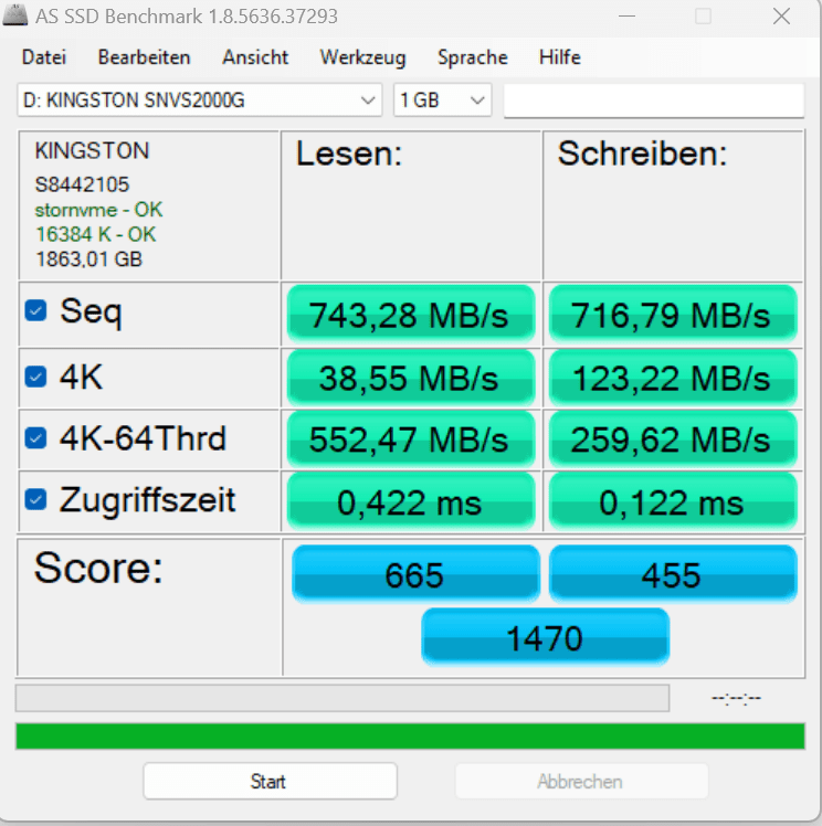

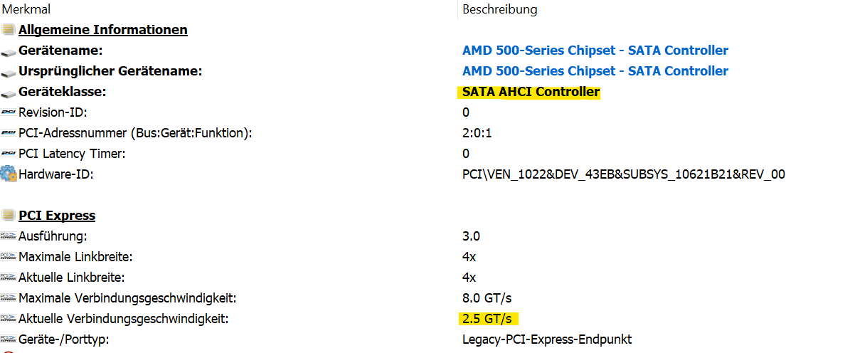

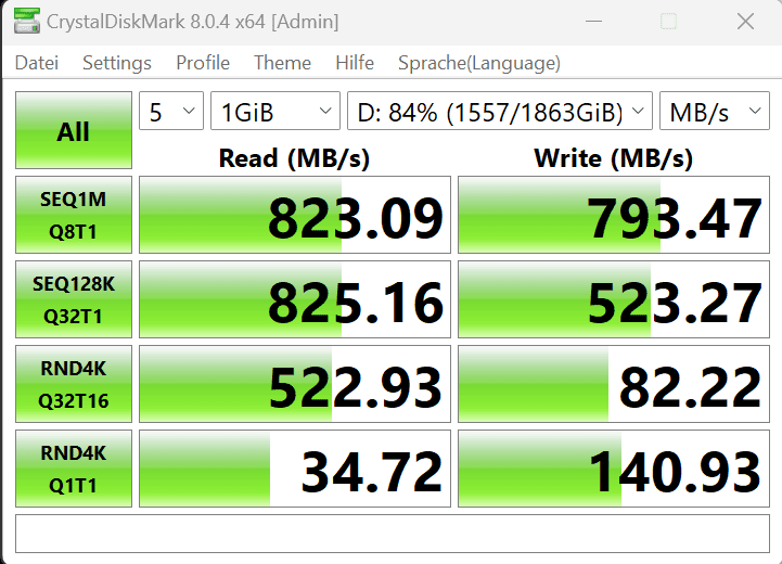

Moin,
ja wie der Name schon sagt, habe ich am zweiten M.2 Slot (der, der über den Chipsatz angesteuert wird) ne echt miese Performance.
Ich rede hier von gerade mal 700MB/s was PCIe 3.0 x1 oder PCIe 1.0 x4 entsprechen würde. Meine NVMEs unterstützen aber beide PCIe 3.0 x4, dies wird auch so als aktuelle Verbindung in CrystalDiskInfo und Samsung Magican angezeigt.

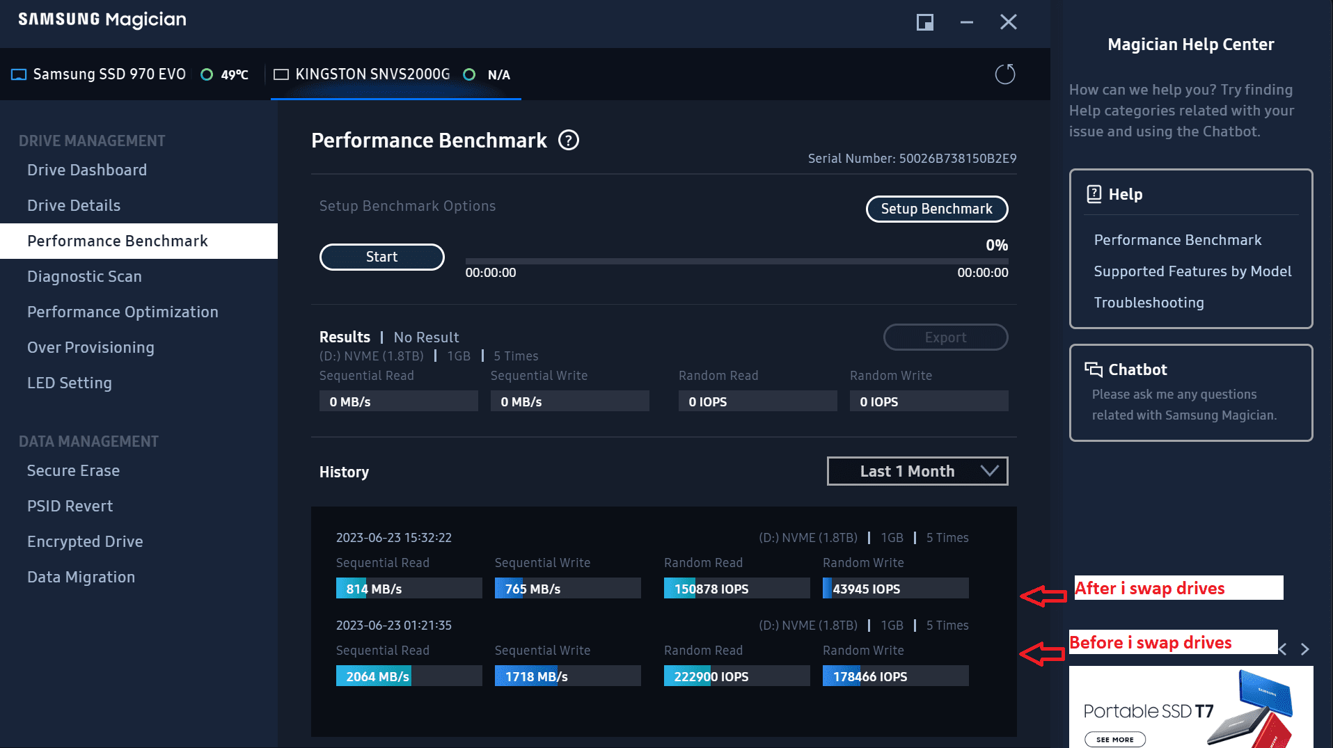

Habe zwei NVMEs (Samsung und Kingston) und beide natürlich schon getauscht. Auf M.2_1 (der, der über die CPU angebunden ist) läuft alles fein -> ca. 3500 MB/s auf M.2_2 plötzlich nur noch 800 MB/s.
Ich habe keine SATA Platten angeschlossen und keine Zusatzkarten in den PCIe Slots.
Witzigerweise macht es Null unterschied welche PCIe GEN Version ich für den M.2_2 Slot im Bios einstelle (Auto, GEN1, GEN2, GEN3) es bleibt bei genau der gleichen Geschwindigkeit, weswegen ich davon ausgehe dass die NVMEs im M.2_2 Slot fälschlicherweise mit PCIe 1.0 x 4 oder aber mit PCIe 3.0 x1 angesprochen werden. Warum mir das aber so nicht in CrystalDiskInfo angezeigt wird ist natürlich auch komsich.
Auf dem M.2_1 läuft wie gesagt alles gut, wenn ich den Slot im Bios auf GEN1 runterstelle dann bekomme ich auch erwartungsgemäß eine niedrigere Datenrate, diese Bios Einstellung scheint also grundsätzlich zu funktionieren.
Unter Linux das selbe Phänomen weswegen ich Windows Treiber als Ursache eigentlich eher ausschließe.
Hatte jemand schon einmal so ein ähnliches Problem mit den B550 Boards?

der Dude hat genau das selbe Problem wie ich, er hat sich sogar nen PCIe Slot Adapter für die NVME geholt, ohne Erfolg offenbar läuft der ganze Chipsatz PCI Bus nur mit 1.0 oder aber mit maximal mit PCIe 3.0 x1 😬.

hab die NVME SSDs schon getauscht, es liegt definitiv am Slot und nicht an der SSD.

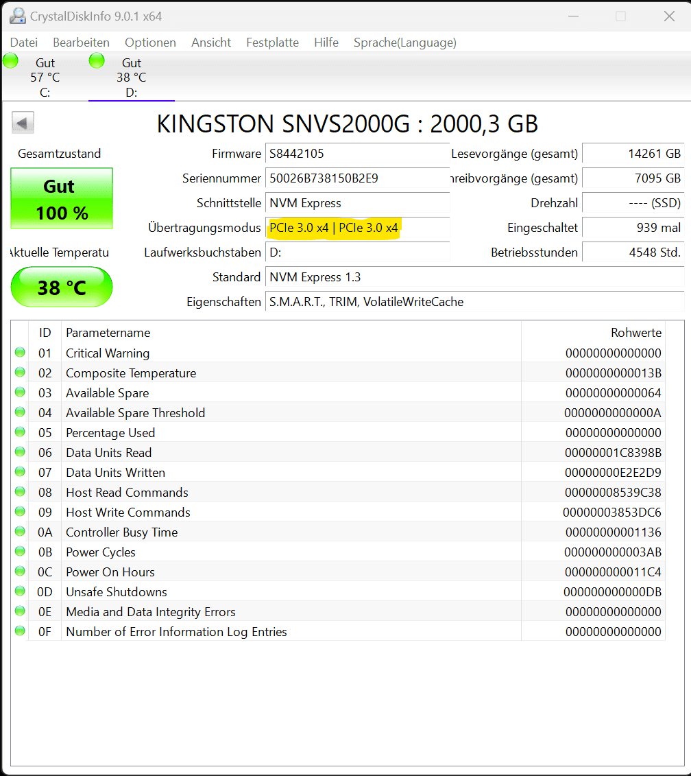

Wäre das Problem im M.2 Slot, würde CrystalDiskInfo nicht anzeigen das die SSD mit PCIe 3.0 x4 angebunden ist, der erste Teil der Anzeige ist die tatsächliche Anbindung und hinter dem | steht die maximale Anbindung die die SSD unterstützt.

Ja, da die NVME offensichtlich mit 3.0 x4 angebunden zu sein scheint (zumindest laut crystaldiskinfo und samsung magican, siehe screenshots), liegt das Problem wohl an der Verbindung Chipsatz <-> CPU. Ich checke morgen mal HWinfo genauer.

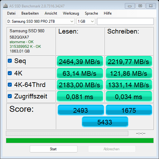

Hier mal ne Samsung 980 Pro, Unterschiede gibt es ab nicht so eklatant.
CPU Slot
as-ssd-bench Samsung SSD 980 2TB 70% gefüllt CPU Slot PCIe 4  26.09.2021 07-50-13.png
Chipsatz Slot
as-ssd-bench Samsung SSD 980 Pro 2TB 2 M.2 Slot Chipsatz PCIe 3.0 x4 18.08.2022 06-53-32.png

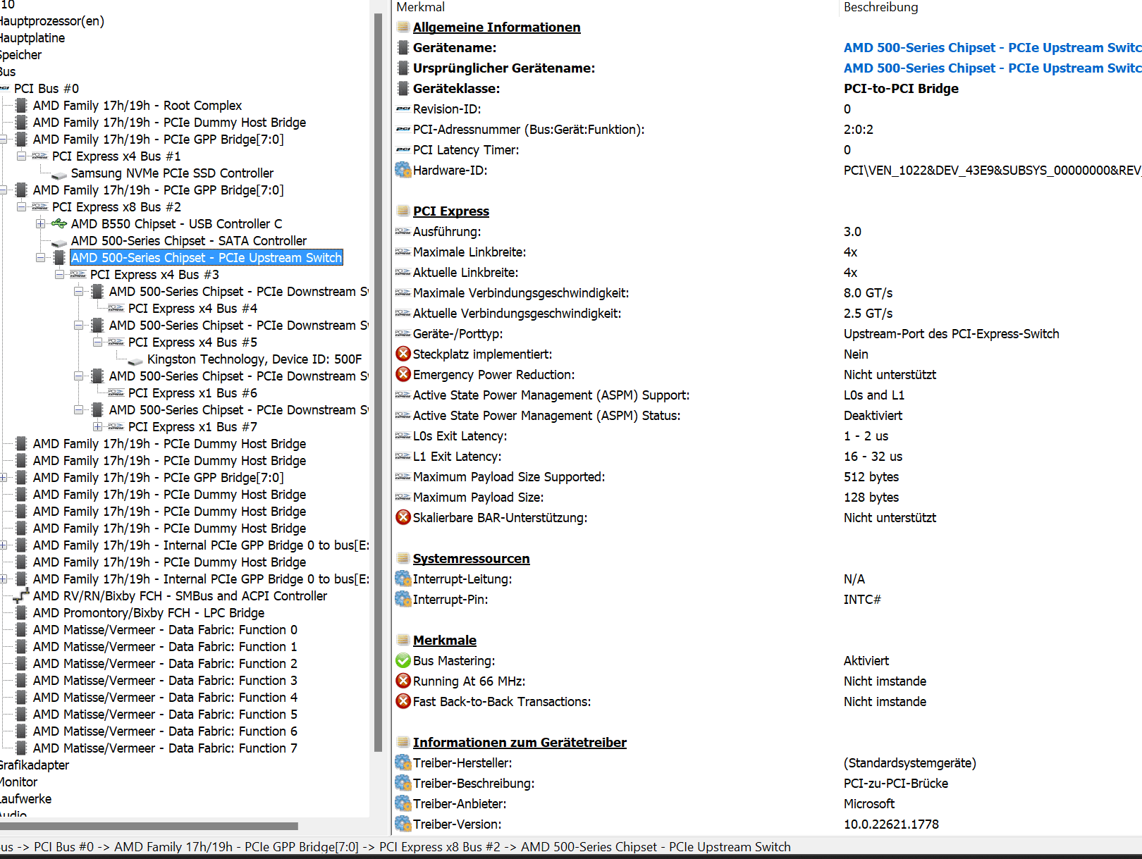

Zu meinem Problem:
Also ich habe jetzt den SB Link Mode im Bios auf GEN1 -> PCIe 1.0 gestellt.
Wenn das die Einstellung für die Verbindung zwischen Chipsatz (SB) und CPU ("NB") ist und bei meinem Board nur eine Lane verfügbar wäre dann müsste die Geschwindigkeit noch ein mal um 1/4 sinken da dann der Chipsatz nur noch mit PCIe 1.0 x1 an die CPU angebunden wäre.
Ihr merke an den Konjunktiven schon, dass das nicht passiert ist, ich habe immer noch 740/690 MB/s auf dem M.2_2 SLot. 🙄
Ist "SB Link-> GEN1" vielleicht doch nicht die richtige Einstellung.
Gibt es eine Möglichkeit ein Bios downgrade zu forcen?
Dass müsste der upstream Switch zur CPU sein, wie man sieht läuft er auf PCIe 3.0 x4, scheint also ok zu sein und wird von der Bios Einstellung nicht verändert, irgendwie alles komisch....

Hab mal mit Linux geschaut, dass ist interessant, das müsste der Uplink zur CPU sein oder? (2.5 GT/s bedeutet wohl PCIe 1.0)
02:00.2 PCI bridge: Advanced Micro Devices, Inc. [AMD] 500 Series Chipset Switch Upstream Port (prog-if 00 [Normal decode])
Subsystem: ASMedia Technology Inc. Device 0201
Control: I/O+ Mem+ BusMaster+ SpecCycle- MemWINV- VGASnoop- ParErr- Stepping- SERR- FastB2B- DisINTx-
Status: Cap+ 66MHz- UDF- FastB2B- ParErr- DEVSEL=fast >TAbort- <TAbort- <MAbort- >SERR- <PERR- INTx-
Latency: 0, Cache Line Size: 64 bytes
Interrupt: pin C routed to IRQ 32
IOMMU group: 15
Bus: primary=02, secondary=03, subordinate=07, sec-latency=0
I/O behind bridge: f000-ffff [size=4K] [16-bit]
Memory behind bridge: fc500000-fc6fffff [size=2M] [32-bit]
Prefetchable memory behind bridge: [disabled] [64-bit]
Secondary status: 66MHz- FastB2B- ParErr- DEVSEL=fast >TAbort- <TAbort- <MAbort- <SERR- <PERR-
BridgeCtl: Parity- SERR+ NoISA- VGA- VGA16+ MAbort- >Reset- FastB2B-
PriDiscTmr- SecDiscTmr- DiscTmrStat- DiscTmrSERREn-
Capabilities: [50] MSI: Enable- Count=1/1 Maskable- 64bit+
Address: 0000000000000000 Data: 0000
Capabilities: [78] Power Management version 3
Flags: PMEClk- DSI- D1- D2- AuxCurrent=55mA PME(D0-,D1-,D2-,D3hot+,D3cold+)
Status: D0 NoSoftRst+ PME-Enable- DSel=0 DScale=0 PME-
Capabilities: [80] Express (v2) Upstream Port, MSI 00
DevCap: MaxPayload 512 bytes, PhantFunc 0
ExtTag+ AttnBtn- AttnInd- PwrInd- RBE+ SlotPowerLimit 75W
DevCtl: CorrErr+ NonFatalErr+ FatalErr+ UnsupReq+
RlxdOrd+ ExtTag+ PhantFunc- AuxPwr- NoSnoop+
MaxPayload 128 bytes, MaxReadReq 512 bytes
DevSta: CorrErr+ NonFatalErr- FatalErr- UnsupReq+ AuxPwr+ TransPend-
LnkCap: Port #0, Speed 8GT/s, Width x4, ASPM L0s L1, Exit Latency L0s <2us, L1 <32us
ClockPM- Surprise- LLActRep- BwNot- ASPMOptComp+
LnkCtl: ASPM Disabled; Disabled- CommClk+
ExtSynch- ClockPM- AutWidDis- BWInt- AutBWInt-
LnkSta: Speed 2.5GT/s (downgraded), Width x4
TrErr- Train- SlotClk+ DLActive- BWMgmt- ABWMgmt-
DevCap2: Completion Timeout: Not Supported, TimeoutDis- NROPrPrP- LTR+
10BitTagComp- 10BitTagReq- OBFF Not Supported, ExtFmt+ EETLPPrefix-
EmergencyPowerReduction Not Supported, EmergencyPowerReductionInit-
FRS-
AtomicOpsCap: Routing-
DevCtl2: Completion Timeout: 50us to 50ms, TimeoutDis- LTR- 10BitTagReq- OBFF Disabled,
AtomicOpsCtl: EgressBlck-
LnkCap2: Supported Link Speeds: 2.5-8GT/s, Crosslink- Retimer- 2Retimers- DRS-
LnkCtl2: Target Link Speed: 2.5GT/s, EnterCompliance- SpeedDis-
Transmit Margin: Normal Operating Range, EnterModifiedCompliance- ComplianceSOS-
Compliance Preset/De-emphasis: -6dB de-emphasis, 0dB preshoot
LnkSta2: Current De-emphasis Level: -6dB, EqualizationComplete- EqualizationPhase1-
EqualizationPhase2- EqualizationPhase3- LinkEqualizationRequest-
Retimer- 2Retimers- CrosslinkRes: unsupported
Capabilities: [c0] Subsystem: ASMedia Technology Inc. Device 0201
Capabilities: [100 v1] Advanced Error Reporting
UESta: DLP- SDES- TLP- FCP- CmpltTO- CmpltAbrt- UnxCmplt- RxOF- MalfTLP- ECRC- UnsupReq- ACSViol-
UEMsk: DLP- SDES- TLP- FCP- CmpltTO- CmpltAbrt- UnxCmplt- RxOF- MalfTLP- ECRC- UnsupReq- ACSViol-
UESvrt: DLP+ SDES+ TLP- FCP+ CmpltTO- CmpltAbrt- UnxCmplt- RxOF+ MalfTLP+ ECRC- UnsupReq- ACSViol-
CESta: RxErr- BadTLP- BadDLLP- Rollover- Timeout- AdvNonFatalErr+
CEMsk: RxErr- BadTLP- BadDLLP- Rollover- Timeout- AdvNonFatalErr+
AERCap: First Error Pointer: 00, ECRCGenCap+ ECRCGenEn- ECRCChkCap- ECRCChkEn-
MultHdrRecCap- MultHdrRecEn- TLPPfxPres- HdrLogCap-
HeaderLog: 00000000 00000000 00000000 00000000
Kernel driver in use: pcieport

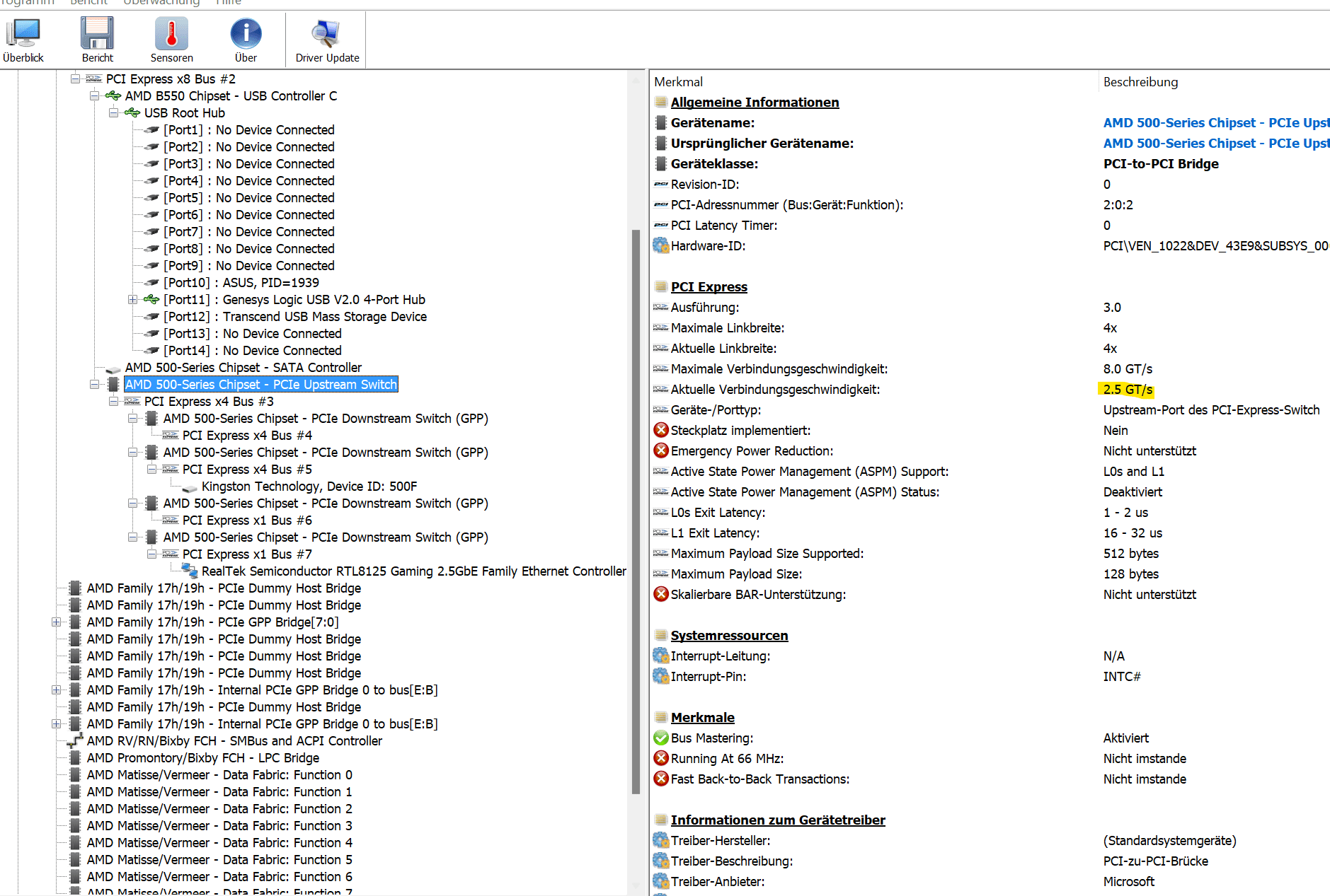

Update:

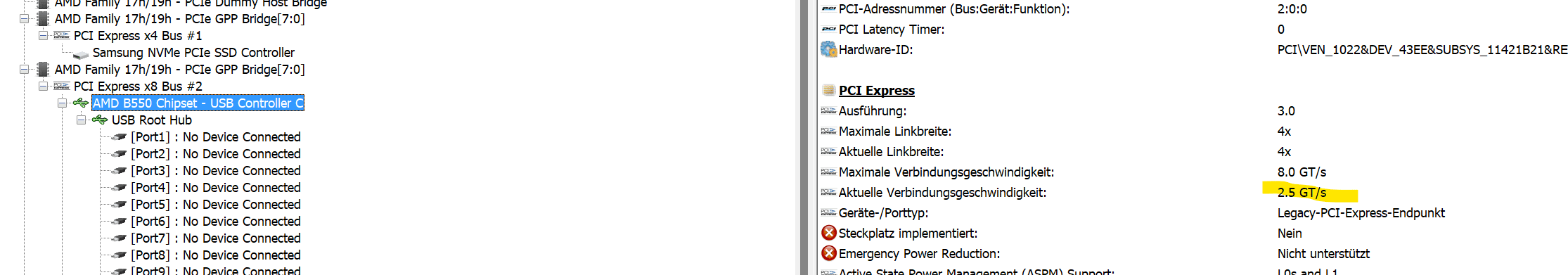

habe jetzt im BIOS nochmal "SB Link" auf GEN3 geforced und Win11 Höchstleistungsmodus aktiviert aber der Uplink beibt bei 2.5GT/s aka PCIe 1.0 (siehe Screenshot), ich freu mich schon aufs Board ausbauen, und RMA (Ticket bei Auss ist offen), mit dem aktuellen Rechner hab ich nix als Ärger...

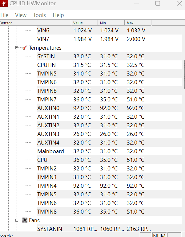

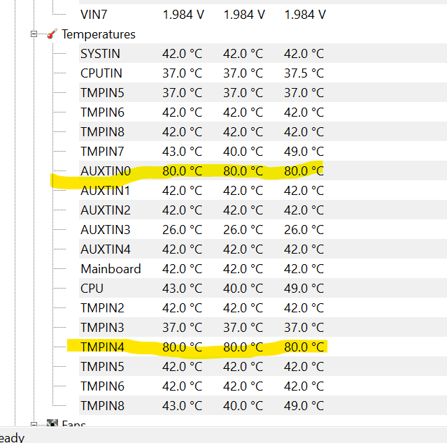

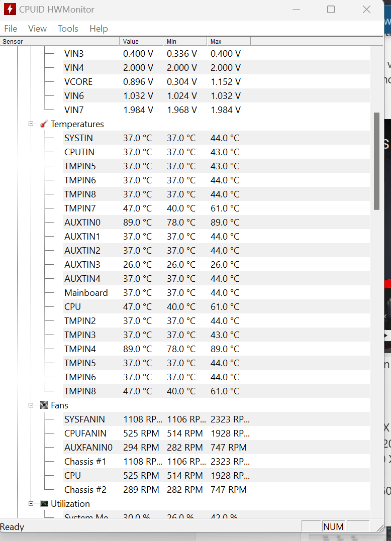

Sonst fällt mir höchstens noch ein: Ist der Chipsatz vielleicht zu heiß und throttelt deswegen? Keine Ahnung wieso er so heiß sein sollte, aber vielleicht ist das ja das Problem oder sein Temperatursensor hat einen Schaden.
Dann hast Du den passenden Wert ja schon gefunden. Schau mal ob sich was ändert, wenn CDM auf der SSDs im M2_2 Slot läuft, also wirklich Last da ist und die Geschwindigkeit hoch gehen müsste.
Hmm ich hab ne WakÜ da wird natürlich Chipsatzmässig nix gekühlt, ich schau mal, was sind denn normale Chipsatztemperaturen?
Update: Ich hab mal spaßeshalber im Bios GEN2 eingestellt, ohne Unterschied, zuerst einmal, aber nun war der Rechner aus und nach dem Start habe ich immerhin 5GT/s also PCIe GEN2
Die NVME quittiert das auch prompt mit nun 1600 MB/s
Der Rechner war ne halbe Stunde aus,, also vielleicht echt ein Hitzeproblem.
Ist das der Chipsatz? 😬
Update: hmm auf Auto oder GEN3 bleibt er wieder auf 2.5GT/s also PCIe 1.0 :(
Keine Ahnung, SSDs Controller throtteln normalerweise ab 70°C, Intel CPUs meist ab 100°C, irgendwo dazwischen wird auch das Temperaturlimit für den Chipsatz liegen. Halte doch mal eine Lüfter davon und schau ob es dann besser wird.
Hab da jetzt nen fetten Ventilator vor das Gehäuse gepackt und ich hab das Gefühl je mehr ich Kühle desto heißer wird die Temperatur? Crazy
jetzt 91 Grad
Alles geht um ca. 10 Grad runter (SSD, Mainboard, Graka) außer diese beiden komischen Temps die gehen um 10 Grad rauf, kann es sein dass die Sensoren falsch angeschlossen sind oder so?
jetzt 92 Grad
Also das ist echt bescheuert, habe den Lüfter jetzt wieder abgebaut, und das Gehäuse geschlossen und erwartungsgemäss gehen alle Temps wieder etwas nach oben, außer diese beiden komischen temps (TMPIN4 & AUXTIN0) die gehen jetzt wieder nach unten, verrückt...oder ist das so ein tj.max Ding?

Über diese beiden Temp-Werte kann man nur unklare Infos und Spekulationen bekommen; sollten aber wohl mit der echten Chipsatztemp nichts zu tun haben.
was haben denn deine beiden Boards bei den seltsamen Sensoren für temps? Würde mich echt mal intertessieren, vielleicht sind die bei mir defekt, ausgelesen habe ich mit HWInfo.
Mein Hwinfo (v7.32 4900) hat sie komplett ausgeblendet in der Sensorenanzeige => keine Anzeige
HWMonitor : TMPIN4 + AUXTIN0 84-85 grad. Unter quasi-Idle, wo nur ein Twitch-Stream läuft. Vorhin wars mal 92. Mainboard 36 Grad. CPU (5750G) schwankt zwischen 32-40.
In einem Gehäuse mit gutem Airflow.
Das ist das B550M Tuf Plus Wifi.
Das zweite (5600X) kann ich nicht nachschauen; da läuft mittlerweile headless ein Proxmox-Server drauf.
Als SSD hatte ich aber alles mögliche dran: 970 Evo Plus, 960 Evo, Fastro MS200, WD SN850, PM9A1, also von billig über Mittelklasse + OEM bis Premium.
danke, also wie bei mir, ich denke bei dir werden die temps unter last wie bei mir eher sinken als steigen ;)
naja ok, nochmal vielen dank fürs schauen, hat dann wohl nix mit meinem Problem zu tun
achso, my fail, sorry habe auch nix in HWInfo und mit HWMonitor ausgelesen

Bei mir laufen laut HWInfo auch die Chipsatz USB und Sata Controller nur auf 2.5GT/s kannst du vielleicht mal schauen ob das bei dir auch so ist?
Falsch anschließen kann man solche Sensoren nicht, die sind ja meist auf dem Chip selbst und auch sonst ist es ja nicht so als würden sie 100°C oder 120°C oder sowas minus der echten Temperatur anzeigen, wenn man sie falsch anschließt. Die Rohwerte der Sensoren werden offenbar falsch interpretiert, wobei es nebensächlich ist was irgendwelche Tools anzeigen, wichtig ist nur, was das System selbst interpretiert (wobei dies meist das Gleiche ist, aber nicht immer), welches auf die Temperaturen reagiert, eben z.B. indem es die Geschwindigkeit von PCIe Lanes senkt um die Leistungsaufnahme und damit Temperatur zu senken.
Kann sein, aber wir sehen ja das die Geschwindigkeit der PCIe Lanes der Chipsatzanbindung gedrosselt ist und dies wäre auch zu erwarten, wenn das System die Temperatur als so hoch ansieht, wie sie auch angezeigt werden. Vielleicht ist es ein BIOS Bug, vielleicht ein Bestückungsfehler auf der Platine, was auch immer, aber dies ist ein Fall für den ASUS Support und wohl eine RMA.
Nope, der Chipsatz hängt bei mir mit gen3 (also 8.0 GT/s) dran, wie es sein soll. Sonst könnte die SSD am M.2 sort ja auch nicht 3.4 GB/s erreichen.
Dito der Sata-Part; auch 8.0 GT/s
Also wie es sein muss.
Die Linkspeeds im Bios stehen alle auf "Auto"; also default.
In der Proxmox-Kiste ist auch gen4 aktiv. Da ist ja ein 5600X drin und die Nvme-SSDs für den ZFS-Pool sind per Bifurcation (hab ich auf x4x4x4x4 eingestellt, es können also nochmal zwei PCIe SSDs @ gen4 rein) auf dem 16er-Slot untergebracht . Grafik braucht die Kiste ja nicht (nur für ggf. Wartungszwecke, da reicht der Slot am Chipsatz mehr als aus)
Ich hab ja oben bereits die Vermutung eines Defekts geäussert, denn ein Limit auf gen1 oder gen2 ist auf jeden Fall nicht Standard.
