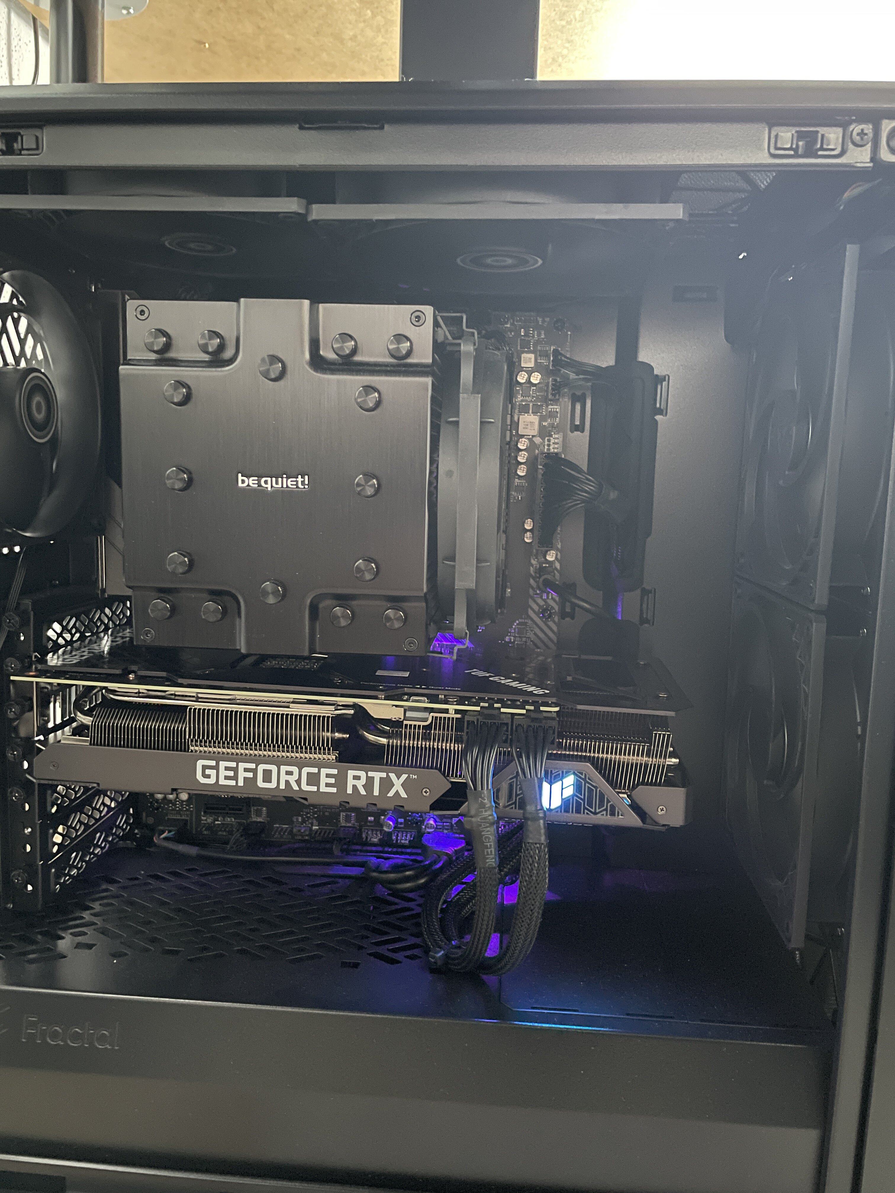

Das ist nicht normal, dein Luftstrom muss irgendwie kacke sein. Ich hatte die auch mal ne Zeit lang und die hat nie über 53% RPM gedreht, und nie die 62 Grad gerissen
Luftstrom ist super! Die 3060TI war UV ohne Lüfter Kurve nie zu hören.
Habe 2x 140 vorne die rein Blasen
1x 140 und 1x120 oben die raus blasen
1x 140 hinten der raus bläst
Dazu noch den Dark Rock 4
Also ich kann von hier aus jetzt nix bei Dir analysieren (vielleicht Bilder vom Case posten?), aber ich kann nur sagen dass meiner Karte auch im Gaming sehr leise bleibt. Habe jetzt nicht auf die % geachtet, aber mehr als 1200 oder 1300RPM habe ich im OSD noch nie angezeigt gesehen. (Edit: hab nochmal geschaut, geht bis 1500RPM hoch. Ist aber nicht störend.)

Und ihr habt alles Stock nur Silent Bios und alles ruhig?
Ok da gibt es nix auszusetzen, keine Kabel zwischen Intake und Graka etc.. Evtl. blockiert der riesen CPU Kühler die Abfuhr der warmen Luft? Aber haben ja viele andere auch so. Wie Onclepit schon sagte, auch ich empfinde die TUF als top Karte mit einem sehr guten Kühler. Was man natürlich noch checken kann ist, ob der Kühler guten Kontakt zur GPU hat.
