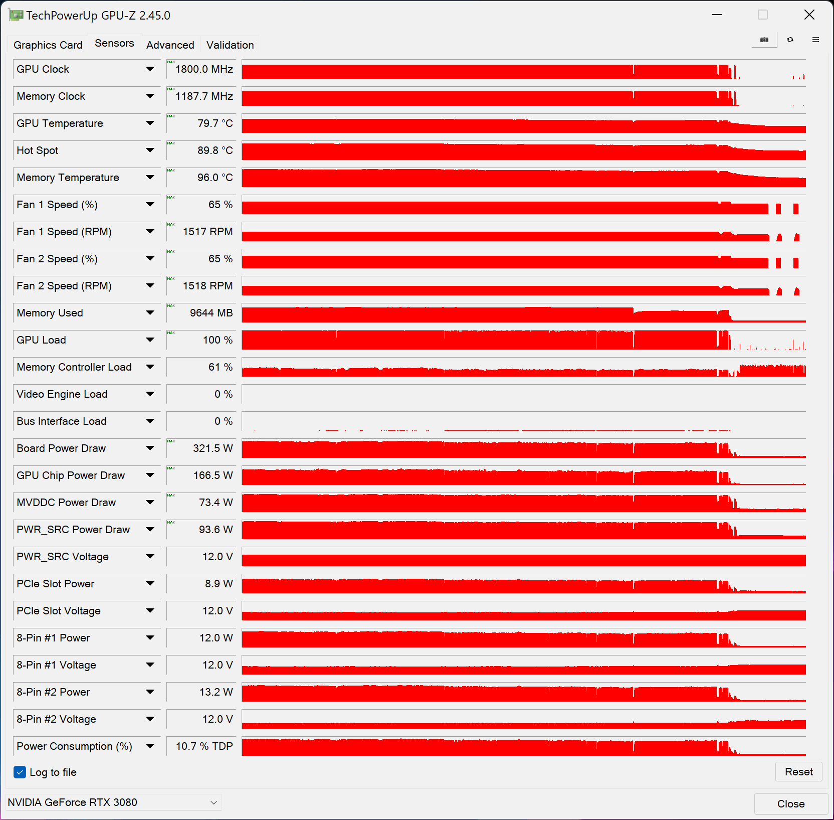

So bin jetzt eig. zufrieden. Hab ne Lüfterkurve eingestellt das sie bis 80 Grad 65% läuft das sind 1500 u/min und soweit bleibt sie auch.
Anbei ein Screenshot nach 2 Stunden Ghostwire Tokyo auf 4K Max Settings RT Max und DLSS auf Performance.
Also GPU Max 79 Grad, Speicher Max 96 Grad. Durchschnittlich sind es aber ohne die Peaks 72 Grad GPU und 88 Grad Speicher. Das waren wirklich nur kurze Peaks.
Trotz UV kurzzeitig mal über 320W war aber auch nur ein Peak. Durchschnittlich 265W.
Stelle ich auf 1440P macht das einen großen Unterschied. Gleich mal 5-7 Grad kühler.

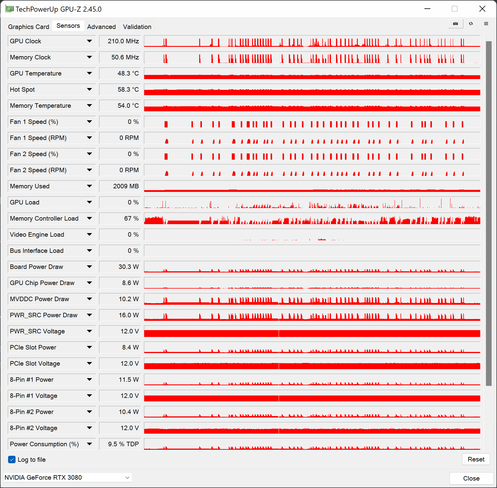

Nur klappt der Zero Fan Modus nicht. Alle paar Sec geht die Lüfter kurz an... und wieder aus... an... und wieder aus...

Ja das Problem hatte ich auch. Stell einfach die Lüfterkurve unter MSI AB so ein, dass die Lüfter erst ab 50°C an gehen.
Ist eingestellt aber er nimmt es nicht an. Hab jetzt dauerhaft 45% ist unhörbar und besser als an und aus
Also ganz ehrlich, das wäre für mich ein RMA Grund. Lüftergeräusche sind das eine, aber im Idle hat die Karte auf Null RPM zu laufen.
Sieht bei mir so aus.
Aussehen tut das im Idle besser so.

Also wenn ich mir so Deinen VRAM Usage anschaue, würd ich mal prüfen, ob da nicht irgend ein Prozess im Hintergrund läuft, der die Karte ständig in Betrieb nimmt. Ich wüsste jetzt zwar nicht, was das sein könnte (habe eine Zeit lang mal Lively Wallpaper benutzt, da war das ähnlich), aber den Taskmanager checken kostet ja nix.
Ansonsten würd ich das Ding echt zu Asus schicken. Aber irgendwie sieht mir das nach nem Prozess im Hintergrund aus.
Vielleicht auch nochmal den Treiber runterschmeißen und ohne NVidia Experience installieren, Windows Energiesparplan checken... das Übliche.
Edit: Wenn Du irgendwo ne leere Platte rumliegen hast, einfach mal Windows und nur den NVidia Treiber installieren und dann schauen.

Drehen denn die Lüfter auch ständig hoch und runter nach dem Rechner Neustart? Ich habe mit Windows 11 im Idle 799MB VRAM usage, also das passt. Weil, wenn es nur nach dem Gaming ist, ist es auf jedenfall etwas Prozessuales.
Nee nicht funktionierender 0db mode liegt an der Custom Curve. Das rafft Asus einfach irgendwie nicht. Der funzt nur ordentlich, wenn du das Ding auf Auto lässt
