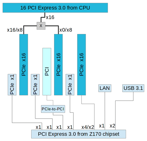

Bezüglich PCI-E x4 1.0, mein Board nutzt den Z170 Chipsatz. Wenn ich jetzt den Startech in den PCI-E x16_2 installiere, würde nun die x16_1 und PCI-E x16_2 nur noch auf x8/x8 laufen.
PCI-E x16_3 würde 2 SATA III Ports deaktivieren. Derzeit keine Option für mich, da noch Laufwerke über jene Ports angeschlossen sind.
Da scheint Alphas Vorschlag mehr für mein System gemacht zu sein :d Dennoch danke euch Zweien für eure Hilfe und Aufmerksamkeit :hail:

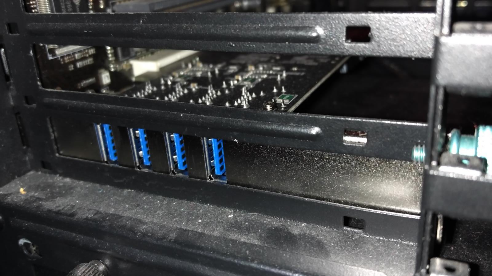

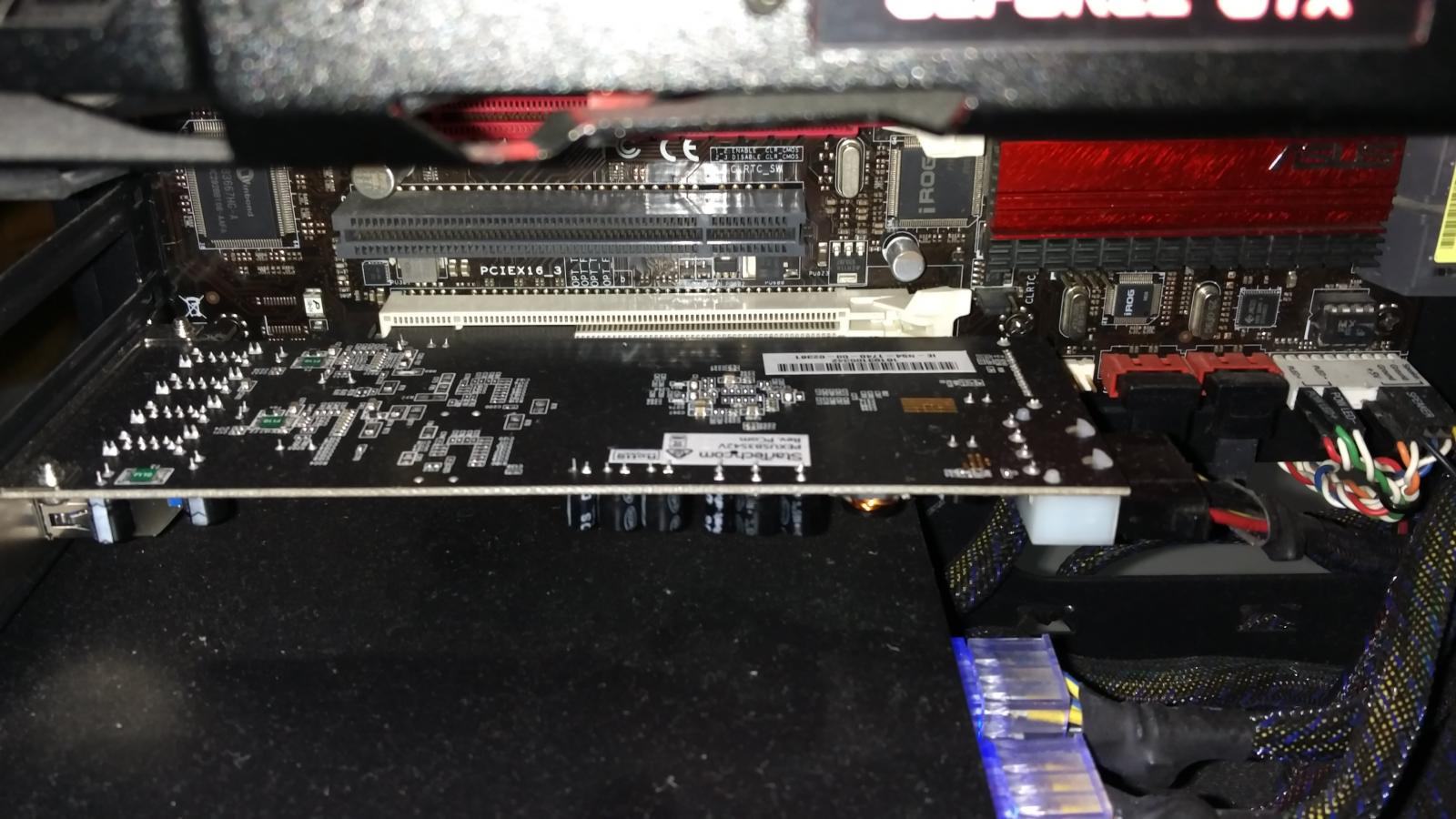

Heute angekomme ist der Silverstone Controller und die USB 3.0 Slotblende. Habe nun die Kombo verbaut und die Treiber für den Controller installiert.
Die Slotblende habe ich auf dem Motherboard auf dem Header USB3_34 installiert. Front-USB ist auf USB3_12 verbunden.
