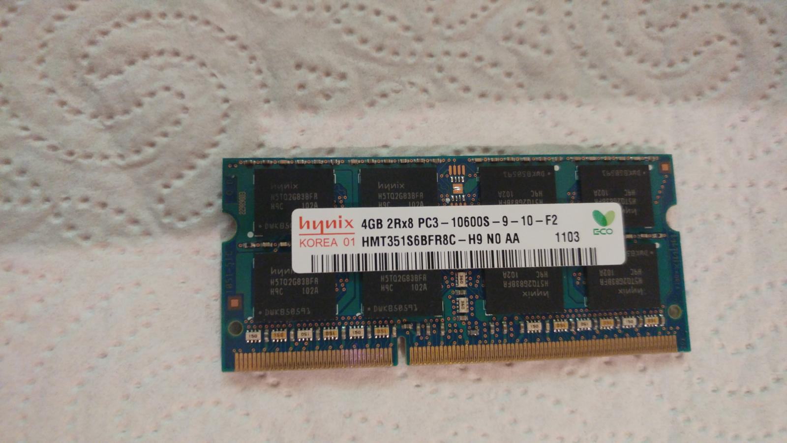

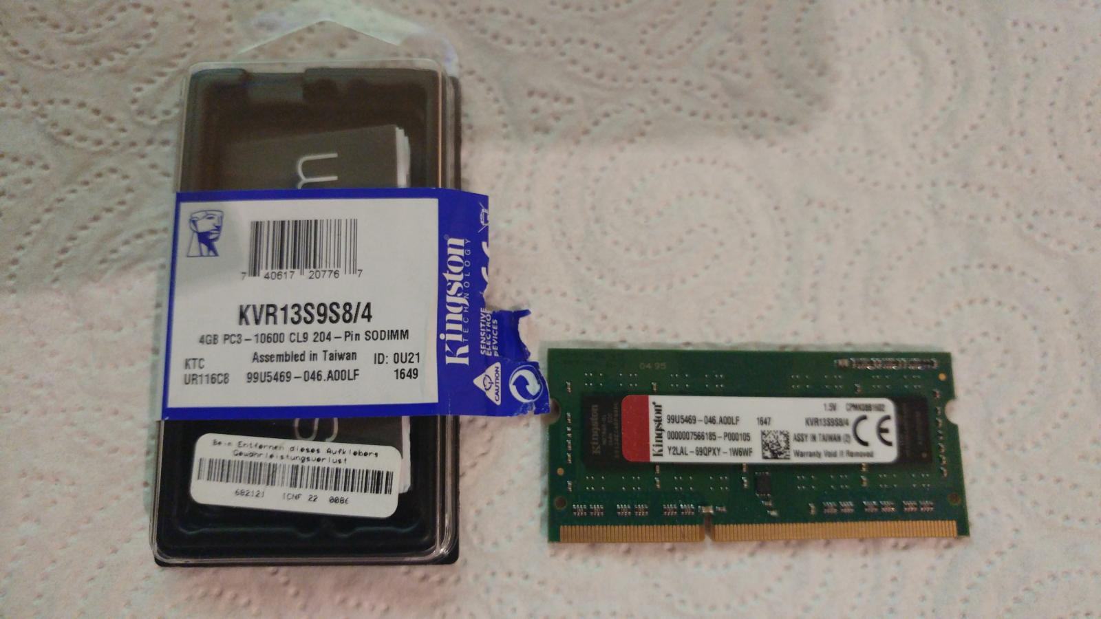

Ich wollte bei Asus x52j k52jt dem Arbeitsspeicher wechseln von 4 gb auf 8gb.
weil ich windows 10 installiert habe mit eine SSD mit dem alten 4 gb Arbeitsspeicher ging es wunder bar
aber wie die 8 gb installiert habe und in BIOS geguckt habe wurde mir auch angezeit aber boot ist nicht mehr möglich egal von SSD oder CD.
Dann muss die alten 4 gb installieren und neu windows 10 installieren.
was mache Falsch? oder muss von Asus K52JT zertifiziert und freigegeben Arbeitsspeicher beziehen.
Der 2x Kingston sind die neuen und der andere hynix der alte
