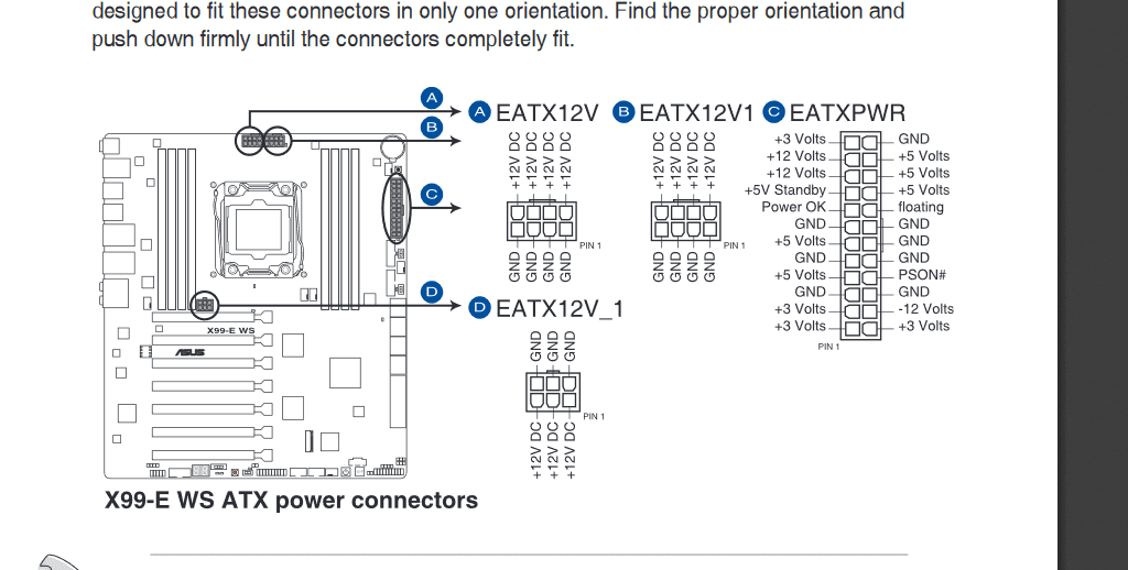

Ich hab vergessen zu erwähnen das Board war auch schon in RMA und kam jetzt retour. Netzteil wurde auch bereits ein anderes probiert. Erwähnenswert ist auch noch PC springt kurz an geht dann wieder kurz aus und springt wieder an und bleibt dann im State 00 hängen. Die CPU_LED läuchtet blau mit eingebauter als auch ausgebauter CPU. Mit ausgebauter CPU hab ich nun auch probiert ebenfalls State 00. Welcher Q-Code sollte da kommen finde da nichts explizit im Manual drüber. Angeschlossen ist hier nur EATX12V (siehe Screenshot). Wieso sind da noch zwei weitere 12V Anschlüsse bei diesem Board?

Er schreibt, er hat nicht alle Stromanschlüsse des MB angeschlossen, könnte es vielleicht daran liegen?
Die CPU bekommt nicht genug Strom und wird deshalb nicht erkannt?
Möglich. :)

danke für euer Input. Hab mitterlweile auch mit EATX12V und EATX12V1 beide angeschlossen probiert. Gleiches Fehlerbild. In der Bedienungsanleitung steht allerdings auch dass man fürs booten nur den einen Power Connector benötigt EATX12V. Also wird wohl echt die CPU hinüber sein dann oder?
