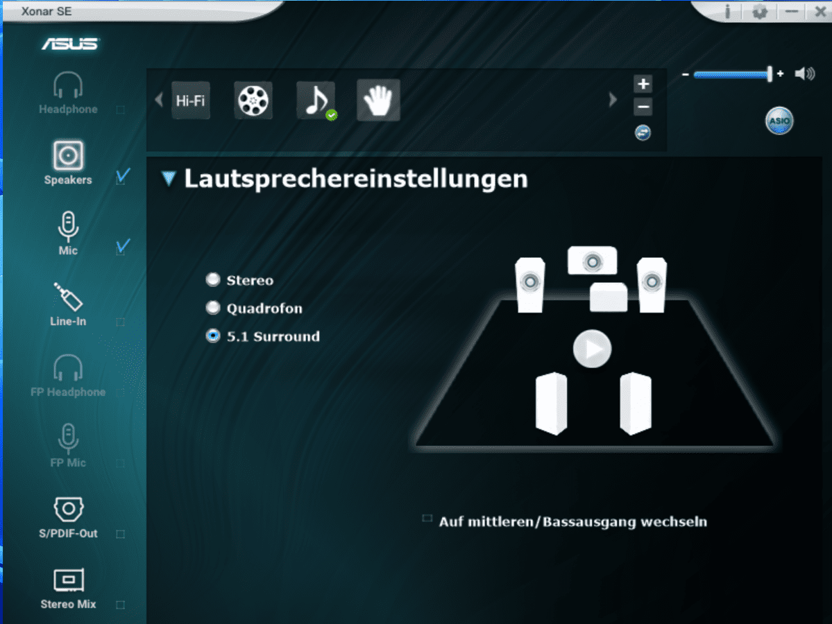

Hi,
mit meinem alten Rechner und einer anderen Asus Soundkarte lief noch alles. Neuer Rechner, neue Soundkarte und ich habe alles schon 10 mal umgesteckt und alle Menüs ausprobiert.
In dem Menü im Anhang passiert gar nichts, egal was ich einstelle.
Beispiel: Ich möchte Musik hören, nur ein Ausgang der Karte ist aktiv, auch wenn ich auf 5.1 stelle. Der Lautsprechertest funktioniert aber mit allen Lautsprechern. Ich habe dann also nur den Center aktiv oder den Sub aber nicht wie am alten Rechner 5.1. Die Quelle ist auch egal, auch mit 5.1 Ausgabe in Spielen geht es nicht.
Ich hoffe jemand hat einen Tipp, sonst geht die Karte wieder Retoure.
Danke

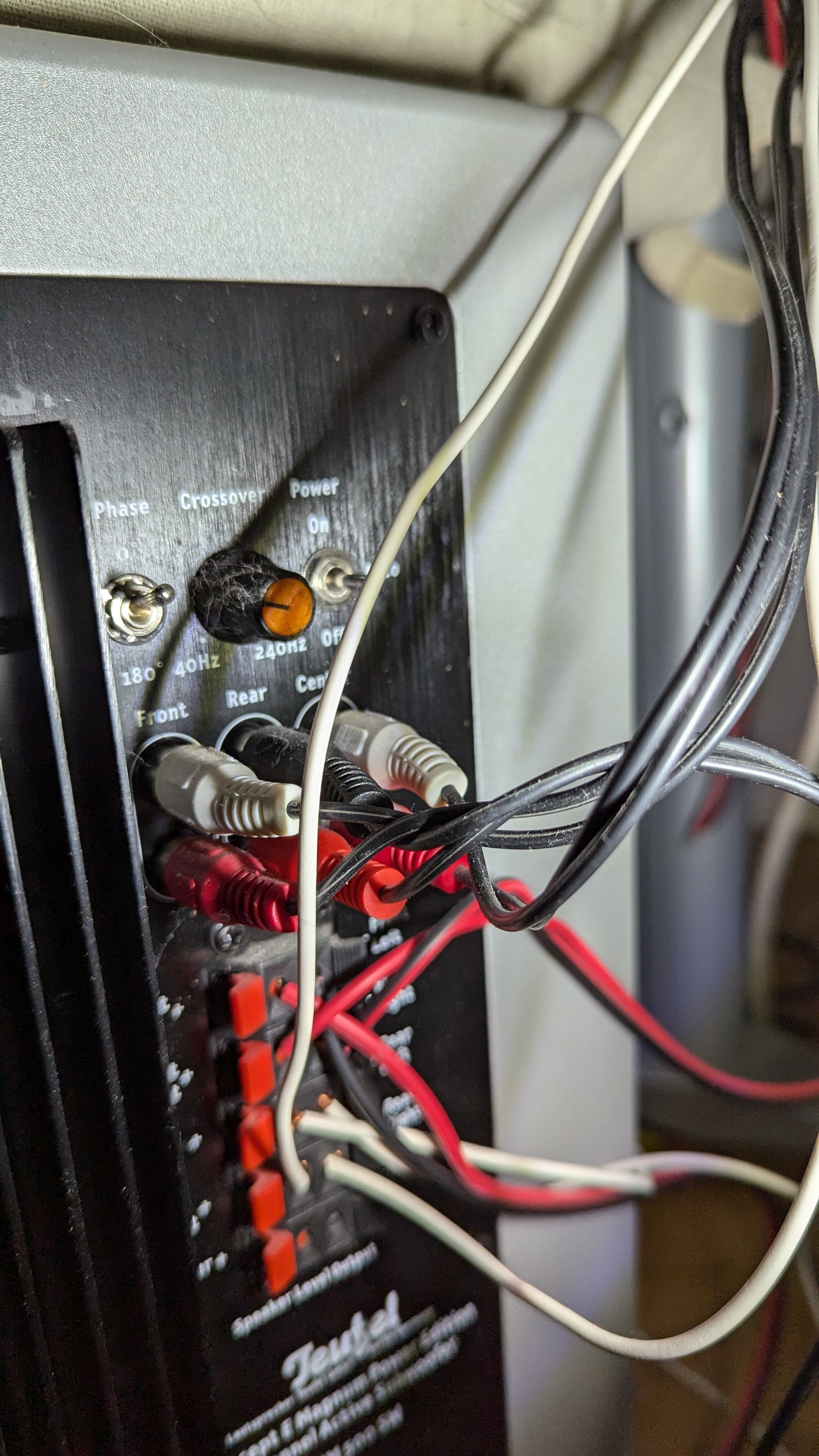

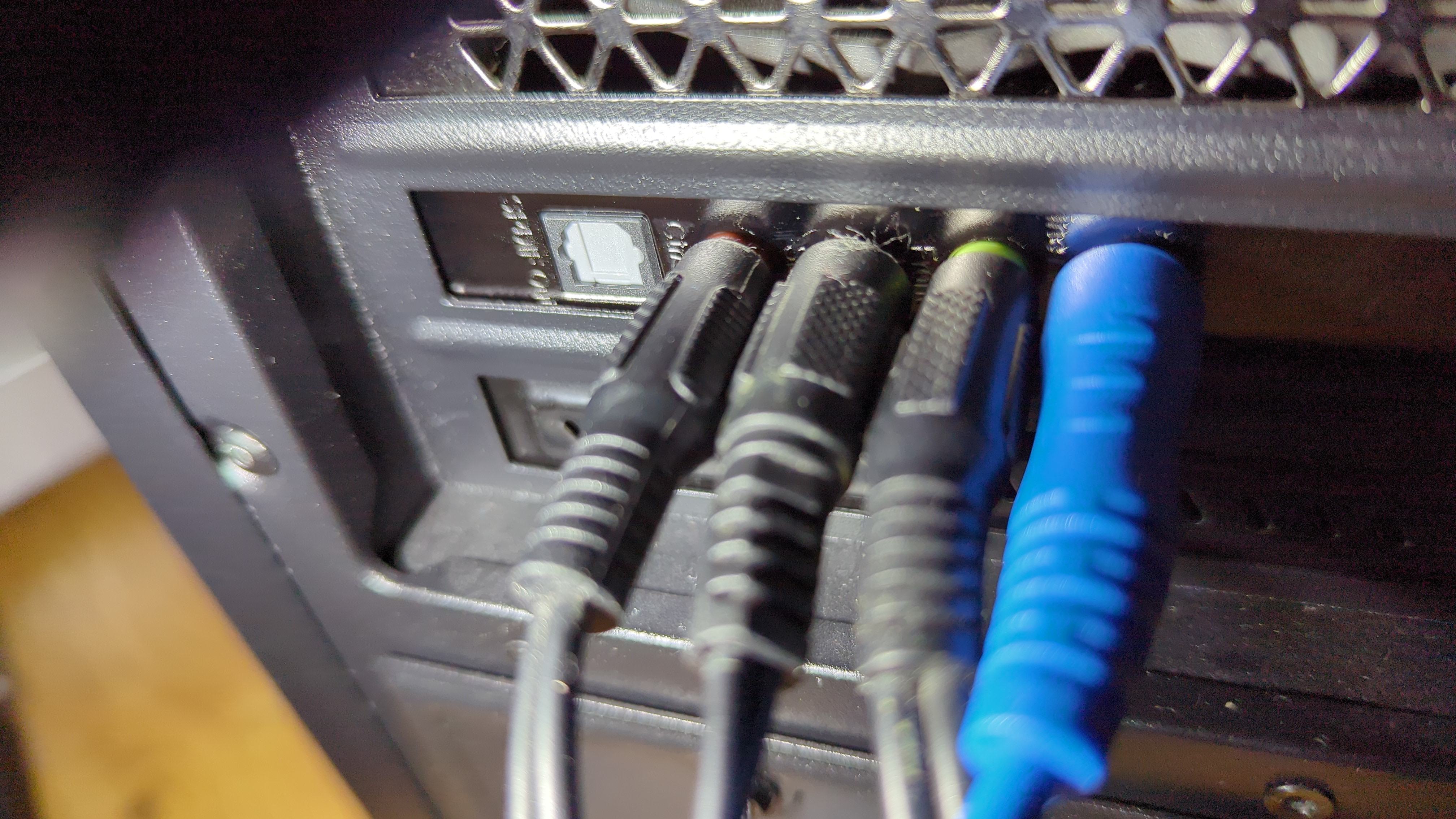

Würde auch sagen falsch angeschlossen, wenn nicht mach doch mal ein Foto von der Verkabelung.
Es ist alles richtig angeschlossen. Blau ist Mikrofon. Auf dem Blech der Soundkarte steht sogar drauf, was wo rein muss und in der Software kann ich jeden LS ansprechen, auch den Subwoofer.
Es ist sicher ein Softwareproblem...

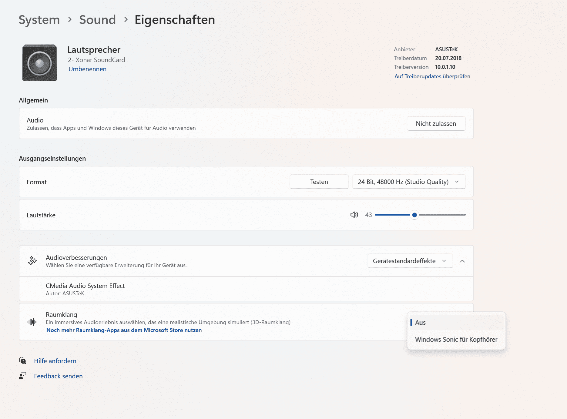

Rechtsklick aufs windows lautsprechersymbol. Punkt Raumklang. Dort stelle ich von 2.0 auf 5.1 oder atmos.
Habe keine Möglichkeit für 5.1 dort.

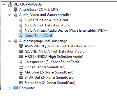

Vielleicht auch der Treiber nicht mehr ganz kompatibel zu Win11.

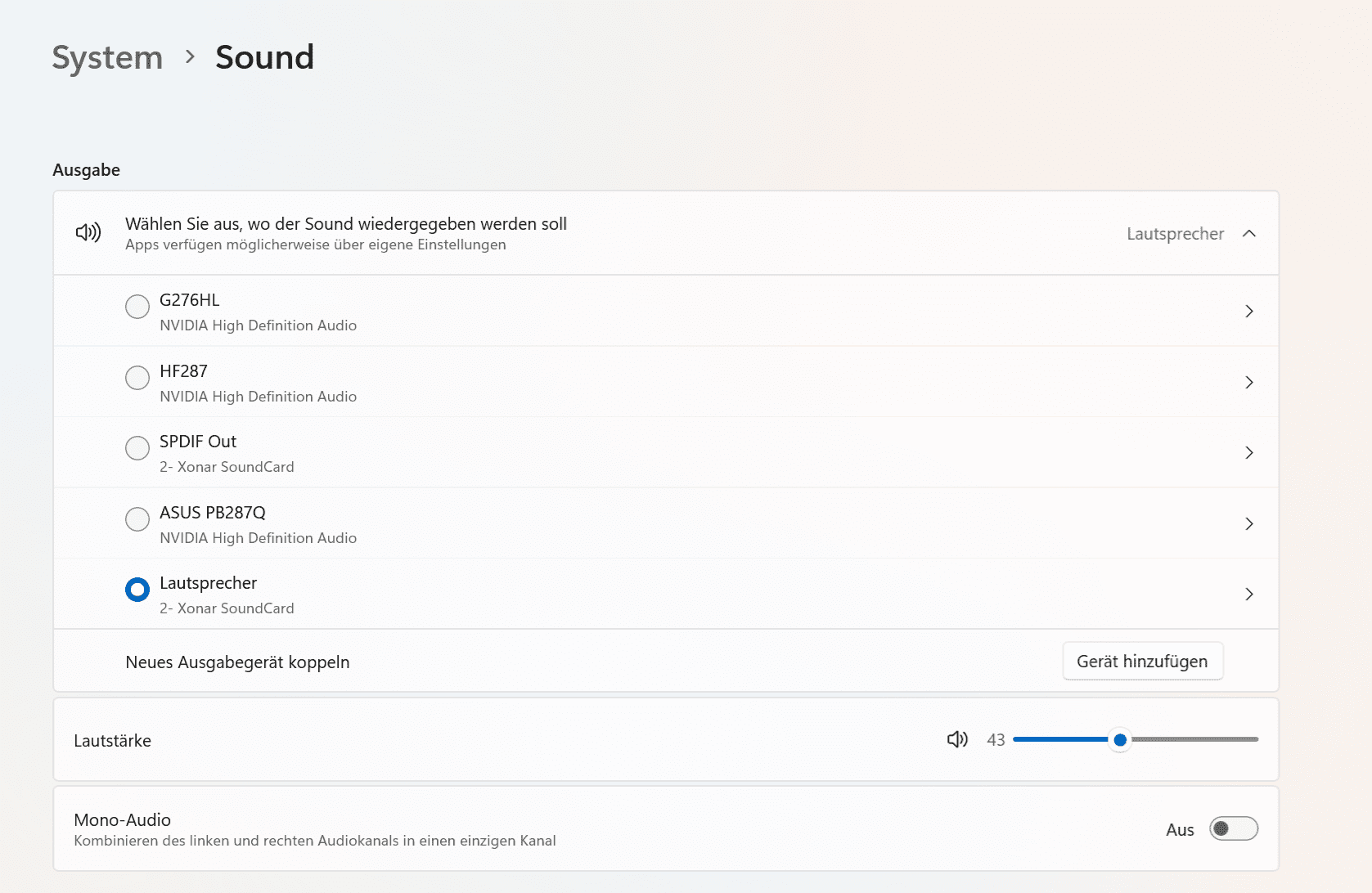

Habe alles so eingestellt und der Soundtest funktioniert auch. Aber bei allen Medien, die ich abspiele werden nur die beiden vorderen LS in Stereo verwendet.
Musik z. B. ohne Sub über nur zwei Satelliten. Hört sich grauenvoll an

Was passiert denn wenn du im Treiber das Hi Fi Profil auswählst ?

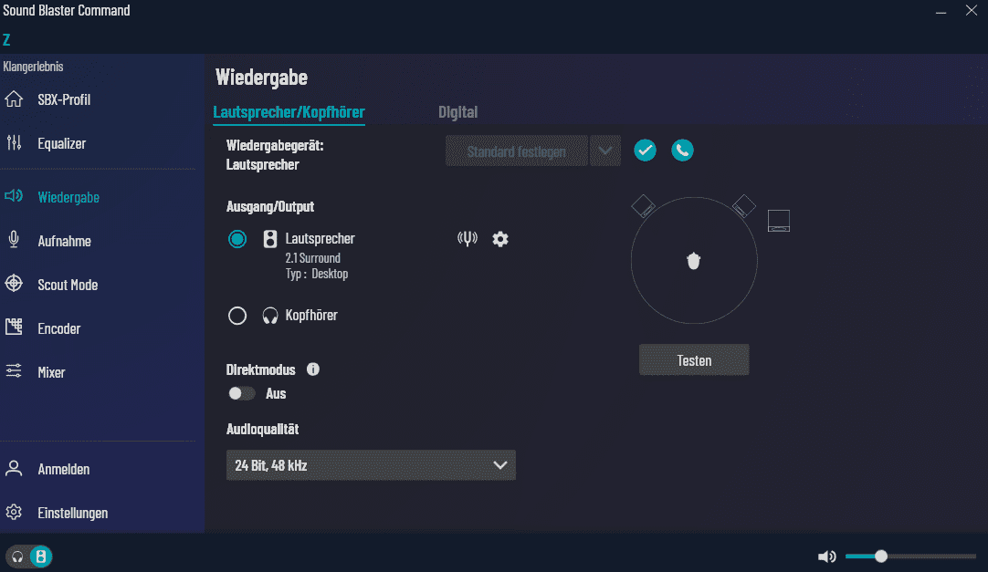

ich kann z.b. bei Creative Soundblaster Z einstellen und testen.
Dann höre ich das was ich hören soll bei 2.1 -- 5.1 -- 7.1
Da ich aber nur 2.1 habe höre " Linker Kanal " ---" Rechter Kanal " + " bubudüm " ( Sub ) .

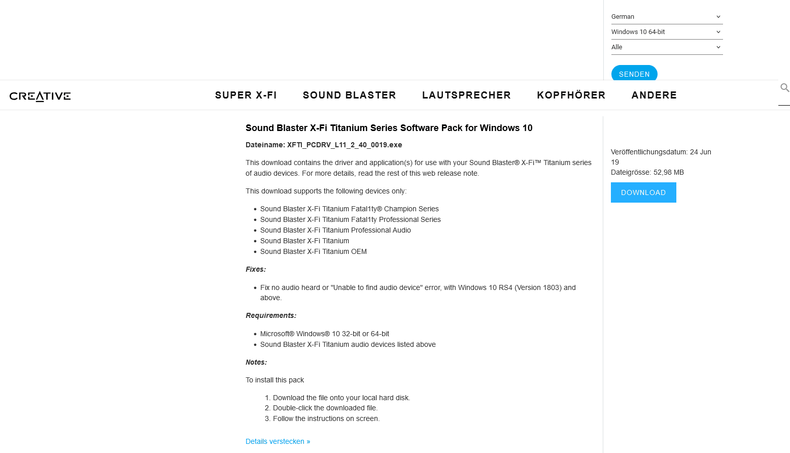

habe sie eingebaut. Funktioniert genau wie die Asus zuvor nicht. Bei der Creative habe ich auch keine aktuellen Treiber gefunden. Nur über Windows suchen lassen funktionierte.
Gruß
Win 10 64bit Treiber kann man im Kompatibilitätsmodus installieren.
setup.exe Eigenschaften dort findest den Kompatibilitätsmodus auf Win 10 und als " Administrator ausführen " Haken klicken..
das war jetzt alles was ich noch so wusste.

Den hatte ich auch unter ein 11 genutzt.
Und da Win 11 only 64 bit ist , musst du auch 64bit Version des Treibers nehmen.
Dann gib in der
Google Suche " XFTI_PCDRV_L11_2_40_0019.exe "
ist der letzte der raus kam von 2019.

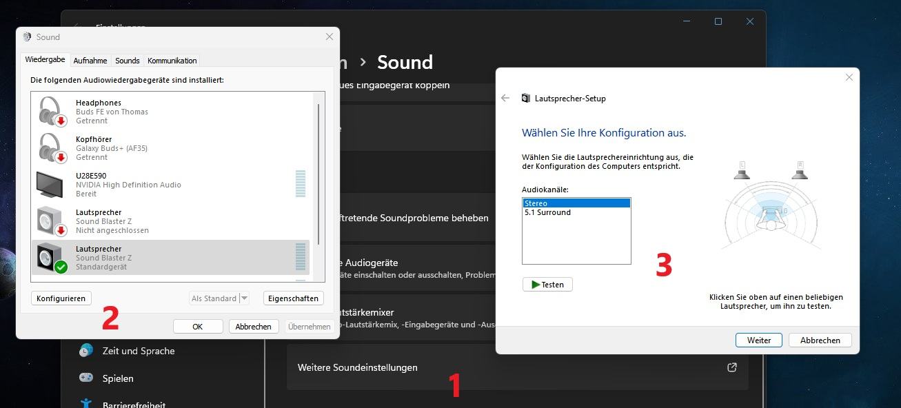

@rookz
Audio wird standardmäßig als 2.0 (Stereo) beim PC ausgegeben, d.h. generell hörst du immer nur 2.0.
Hast du jetzt eine Mehr-Kanal-Tonspur (5.1) z.B. bei einem Film hinterlegt, nur dann wird jeder Kanal angesprochen.
Um hier mehr Optionen zu haben, haben wenige Soundkarten (und gefühlt werden das immer weniger, die das anbieten) z.B. folgende Optionen:
- Bassumleitung, damit auch bei 2.0 dein Subwoofer angesprochen wird
- Upmix, damit ein 2.0 auf 5.1 gespiegelt wird (z.B. Dolby Pro Logic II)
Hier ein Google-Fund:
