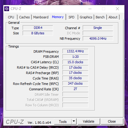

Ich hatte auch XMP schon an und habs versucht. Ebenso hab ich den RAM mal auf 2133 umgestellt manuell. Hat alles nix geholfen. DRAM Boot Voltage wollte ich uimstellen auf 1.35 auf den Rat eines Bastler Freundes, jedoch hab ich nix gefunden.

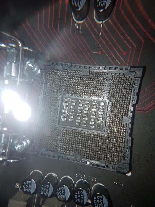

Ich habe mir gerade eine Uhrmacherlupe besorgt. Mein altes Mainboard sieht tadellos aus von den Pinnen her, auch dort ist das Problem ja aufgetreten. Das neue Mainboard ist gerade im PC und das baue ich gleich aus und schau es mir auch nochmal am, dasselbe auch unter der Lupe mit der CPU.
Die CPU ist auf jedenfall nicht verbogen und den Kühler hab ich gleichmäßig auf allen Seiten handfest angezogen, "eigentlich" dürfte dort nichts schief sitzen. Auch die Schrauben von Backplate zu Lüfter sitzen jeweils gleichmäßig in den dafür vorgesehenen Löchern.
Wenn ich beide Sockel angeschaut habe, lade ich mal Fotos hoch. Ich fotografiere dann die Sicht auf die Lupe, dass sollte stark vergrößerbar sein per Handy^^

So hier der Sockel vom Asus Board. Die Pins unten rechts sehen leicht verbogen aus mit der Lupe, jedoch sitzen sie noch in "Reih und Glied".
Das Verrückte ist, jetzt hab ich ein DRITTES mal mein altes Mainboard eingebaut und komischerweise geht das jetzt. Beide RAMs erkannt, alles läuft. Soll ich es riskieren, dass neue MoBo nochmal zu testen oder es lieber beim alten belassen und mich freuen, dass alles wieder läuft wie vorher. Irgendwie trau ich mich nicht, jetzt schon wieder alles zu tauschen, nur damit nachher das Alte auch wieder nicht geht. :/
Dann hätte ich das Asus aber umsonst geholt x)

Das auf dem ASUS Board Pins verbogen sind, würde ich das Board drin lassen welches jetzt drin ist und mit dem alle RAM Riegel laufen. Die Ursache dürfte der Druck des CPU Kühlers gewesen sein, dies ist meistens die Ursache wenn es nach dem Ab- und Wiederaufbau des Kühler wieder geht. Die Schrauben lösen sich manchmal durch die Vibrationen des Lüfters, dies hatte ich auch schon und alle gleichmäßig anzuziehen ist wegen der Zugänglichkeit auch nicht immer leicht.
Okay, dann lass ich alles so wie es ist. Danke!
