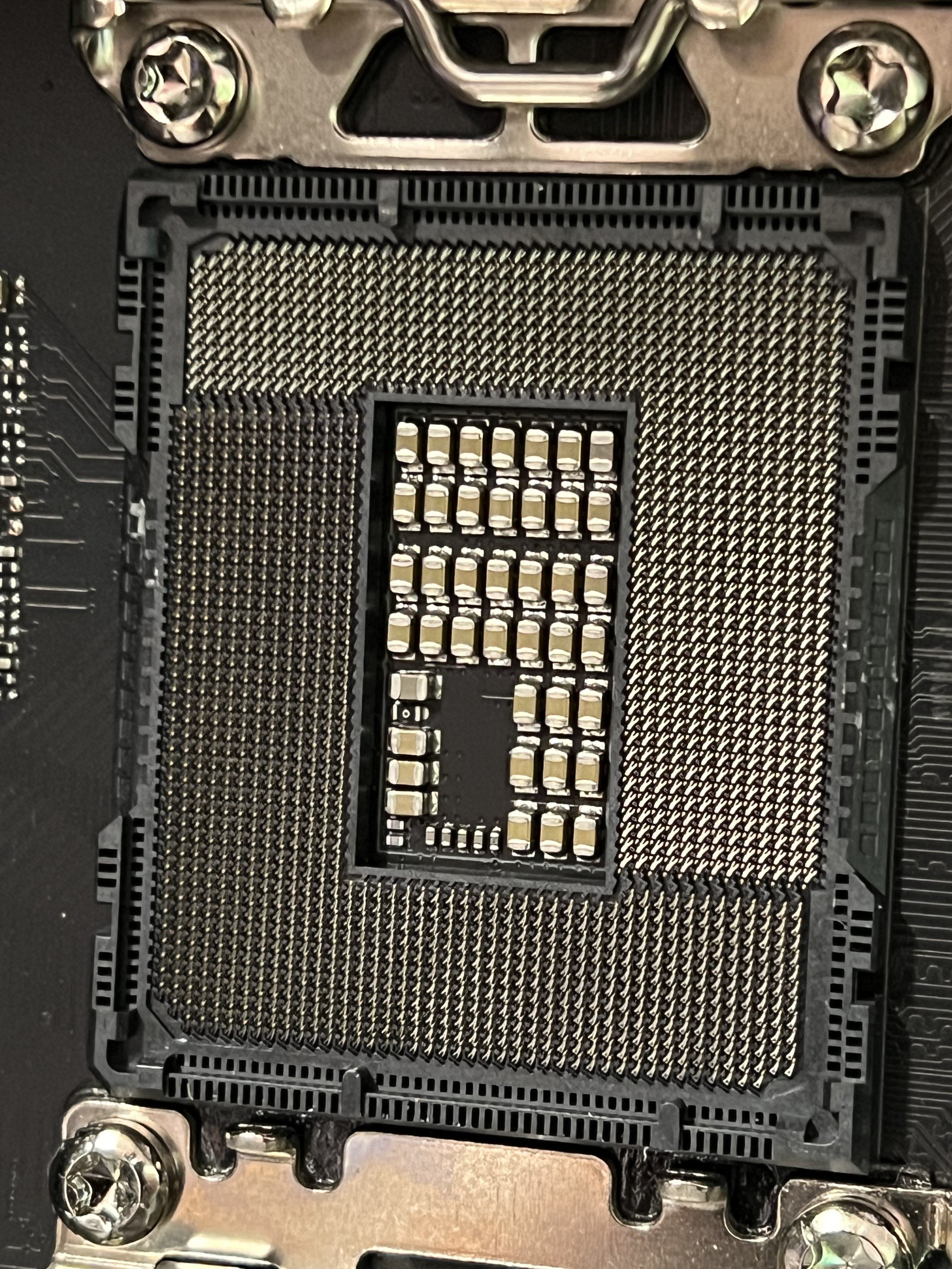

Ich habe mal ein Foto gemacht, da sieht doch alles gut aus oder ?
Der CPU Kühler, EK Velocity2 wurde über kreuz angezogen, den hatte ich auch mehrfach ab zwischendurch.
Wenn Du direkt auf dem Mainboard nicht sehen kannst ob ein Pin verbogen ist, können wir das mit einem Foto schon gleich gar nicht.
Die PCIe Lanes für den Slot sind ja direkt von der CPU und deren Kontakte gehen über den CPU Sockel, übrigens genau wie die RAM Slots. Wenn es da also Probleme gibt, liegt es meistens an dem Kontakt der "Pins" der CPU mit den Pins im Sockel, schau also auch mal auf die Rückseite der CPU, nicht das da Reste von WLP drauf sind.
Da entschuldige ich mich natürlich für, mit dem Foto war dann ja wohl eine dumme Idee von mir.
Die CPU ist sauber, der RAM läuft mit seinen 6600 MHz problemlos.
Ich besorge ein anderes Mainboard um das Problem weiter einzugrenzen.
