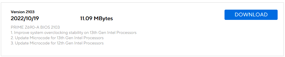

Dafür war ja auch das Bios 2103 gedacht, leider war dieses fehlerhaft.

Ich hab jetzt auch nochmal ein wenig rum getestet. BIOS in jedem Fall das 2103 drauf und von der Asus Z690 Formula Support Page ebenfalls unter BIOS das ME Update laden, welches ebenfalls im BIOS geupdated wird. Nur der Treiber im Windows installieren hilft da nicht. Wenn dann Treiber, Bios und ME Firmware aktuell sind sollte es ohne Probleme klappen.
