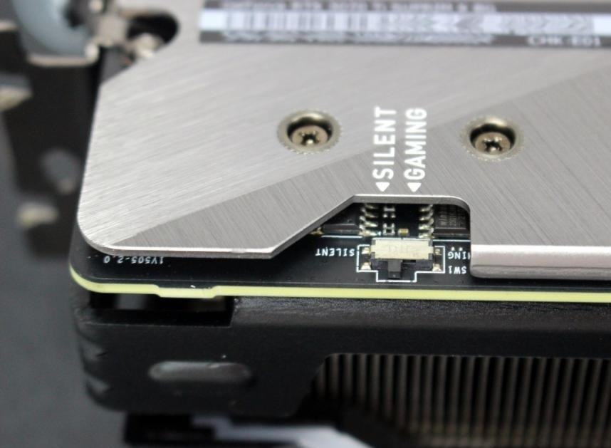

Welche AMD RX 6900XT ist das, die Original AMD Grafikkarte (Referenzdesign), hat die Grafikkarte einen Bios Switch?
Ja ist Referenzdesign aus dem AMD Shop. Hat keinen BIOS Switch
