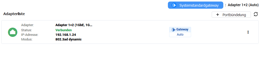

Ein 802.3ad bringt nur etwas, wenn man auch tatsächlich mehrere gleichzeitige Verbindungen hat. Das Bündeln vom Gaming PC zum NAS bringt da garnix. Insbesondere dann nicht, wenn das Board ehr nur 1x NIC (egal welche Bandbreite) hat.

PS: Und wenn das NAS multichan SMB kann, braucht man auch für mehrere Links kein 802.3ad. Ist dann nur die Frage über welche Kabel man das dann ggf. machen möchte, diese gibt es ja nicht.
