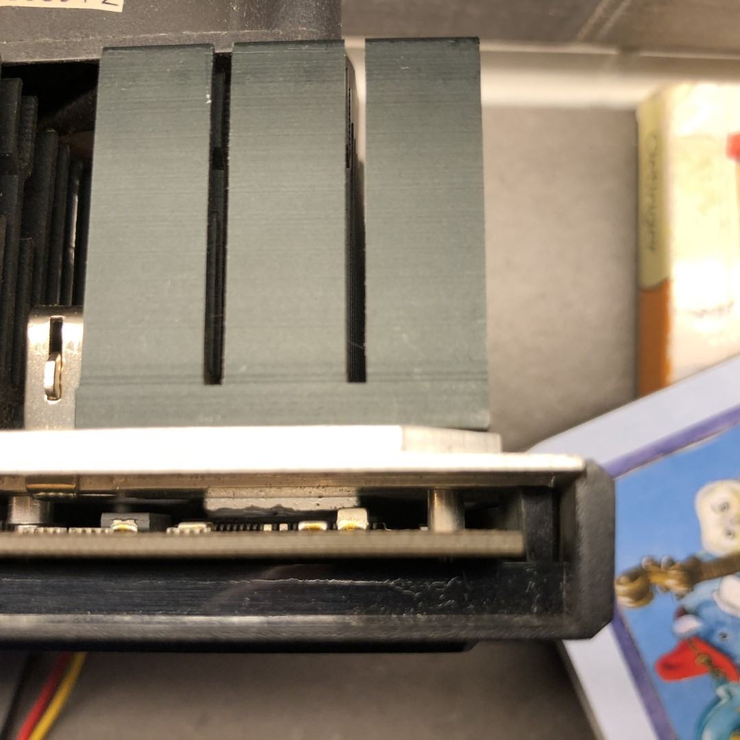

So es hat mich doch gereizt...
Ziel: von aussen soll man nix sehen!
kleiner Schlitzschraubendreher und bis auf eine Halterung ging es super... Eine Halterung mit abgebrochen, die saß aber so fest das nur ein Seitenschneider half den kleinen schwarzen Halter vom Stift abzuknipsen...
Beim nächsten versuch ich mal die unteren Halter etwas zu erwärmen...
Das nenne ich Einsatz :oops:(y) Merci!
lustigerweise einen 500er hier im Regal der auch schon auf ist... genau die gleiche Halterung fehlt dem auch schon ;)
Die Metalbrücken auf der Rückseite mit etwas dünnem spitzen aufbiegen, mein kleinster Schraubedreher war noch zu dick, eine 0815 Elektronik Pinzette ging problemlos.

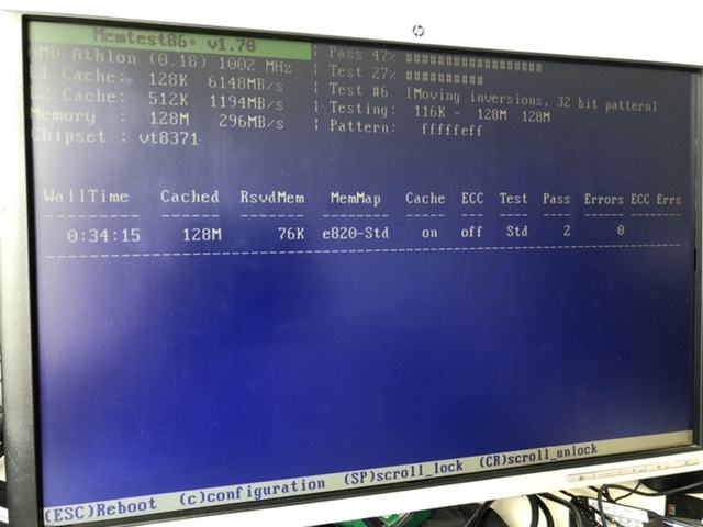

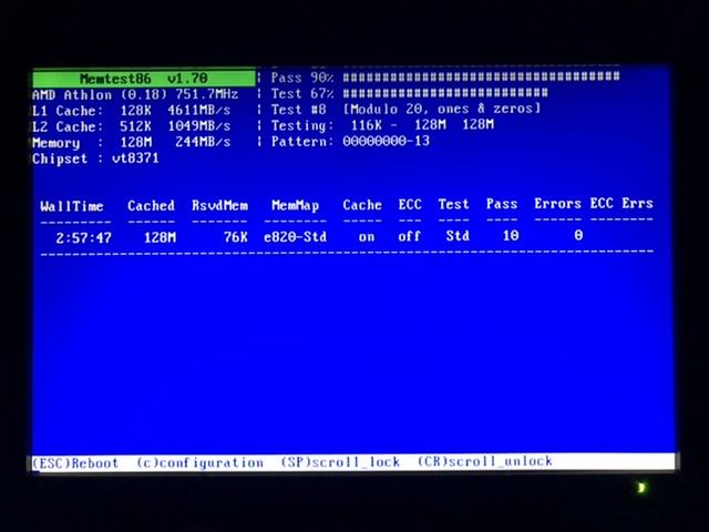

Mit letzterem befasse ich mich gerade und bisher folgende Erkenntnisse/Ergebnisse:
- Die Win 98SE Installation vom originalen 7KXA, die nicht einen Treiber absturzfrei installieren konnte, ist auf dem K7M mit dem 750er anstandslos durchgelaufen.
- 750er produzierte auf dem originalen 7KXA Pixelsalat - bis ich mich erinnerte, dass ich die VCore mittels DipSwitsches fest auf 1,85 gestellt hatte
- @ default von 1,65V absolvierte der 750er auf dem originalen 7KXA Memtest 3h ohne Fehler
- Der 1000er produzierte nach wenigen Minuten Pixelsalat
- nun habe ich jenen undervoltet (von default 1,8V derzeit @1,7V) und es läuft noch
Vielleicht war es tatsächlich Überhitzung. Wenn er jetzt ein paar Stunden durchhält, werde ich eine neue Installation wagen und dann erst das Ersatzboard bemühen.

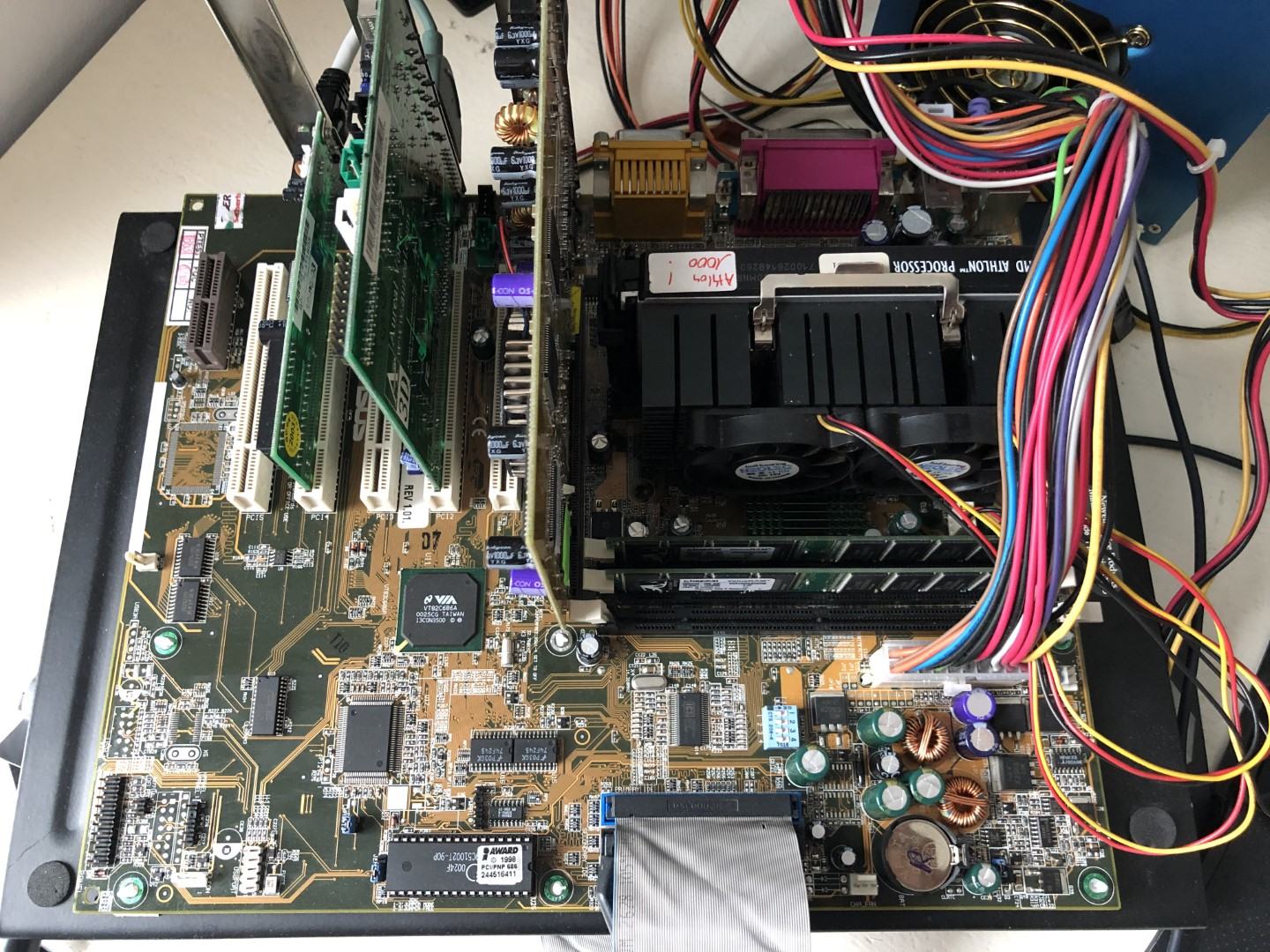

1. Advent und mal wieder Zeit sich der Muse zu widmen.
Die Muse in Form vom Epox 7KXA entpuppte sich eher als Diva: Ich habe bisher keines der beiden Boards Bench-stable oder Game-stable bekommen, nicht mal mit den entschärftesten BIOS-Setting. Deshalb ist mein Voodoo² Pärchen auf das AOpen P3 System in der Sig umgezogen.
Da ich inzwischen ein Asus K7V-T ergattern konnte, residiert der 1000er Athlon nun dort und das System ist rock-solid

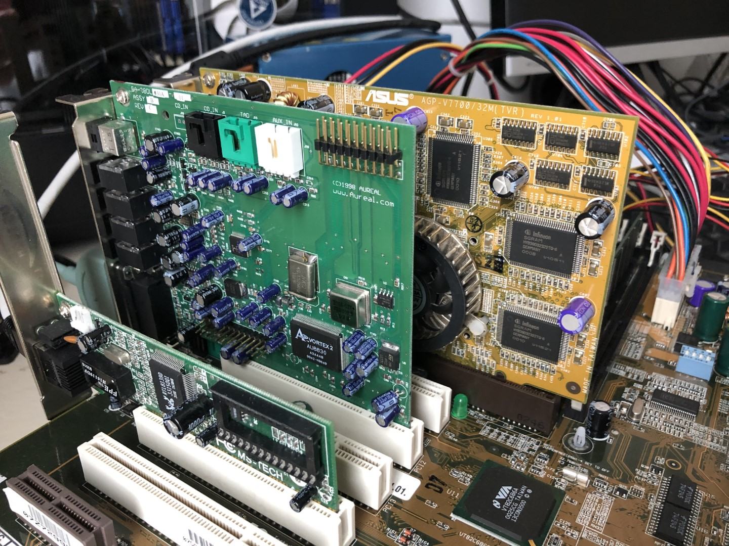

Für Sound sorgt eine Vortex 2 und die Grafik ist eine Asus GeForce2 GTS 32MB
Somit stellt es ein Q2 2000 System dar.
