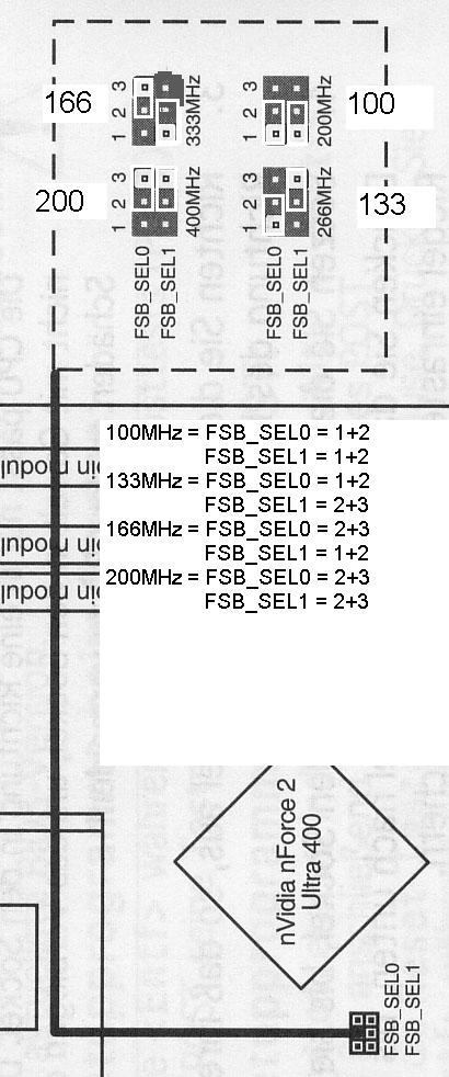

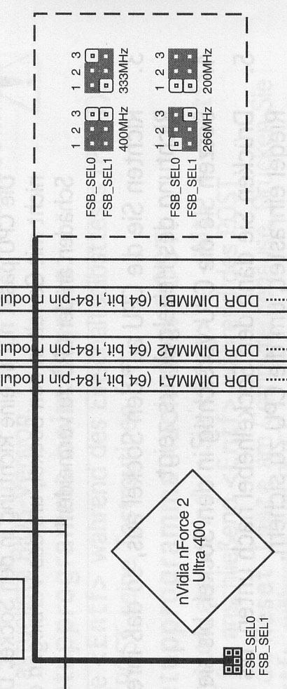

So hier hab ich eine Grafik der Beschreibung als Anhang:
Mein MB hat Jumper mit natürlich zwei Kontakten, also es werden 2 Steckkontakte miteinander verbunden, beim draufstecken der Jumper.
Das Bild zeigt aber komische Jumper also irgendwie komisch:-)
Kann man mir das hier erklären??

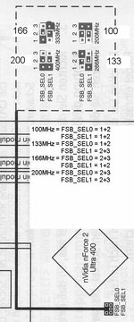

Jumpere auf 266 und das müßte passen.......
Das dunkle sind die Jumper und genauso stecken wie auf der Grafik bei 266 und es müßten 133Mhz FSB eingestellt sein.
Ich würde es so sehen, alles andere ergibt in meinen Augen keinen Sinn. Bei andere Mainboards ist's ausserdem öfter so gelöst.
Was die Taktangaben für den FSB angeht, die beziehen sich wie beim RAM auf DDR also:
200MHz --> 100MHz
266MHz --> 133MHz
333MHz --> 166MHz
400MHz --> 200MHz

Thanks an mhrpcler, ich glaube, das müsste funktionieren, ich probiers dann später aus. Und natürlich an Tintera......

Ich hatte den Beitrag editiert, das dunkle sind die Jumper und das helle die kontakte die frei bleiben...........
Hab jetz meine CPU doch noch auf 2100 MHz übertaktet, weiter trau ich mich(noch) nicht, wenns mal ein gutes Ergebniss werden sollte, dan poste ich es hier natürlich.
