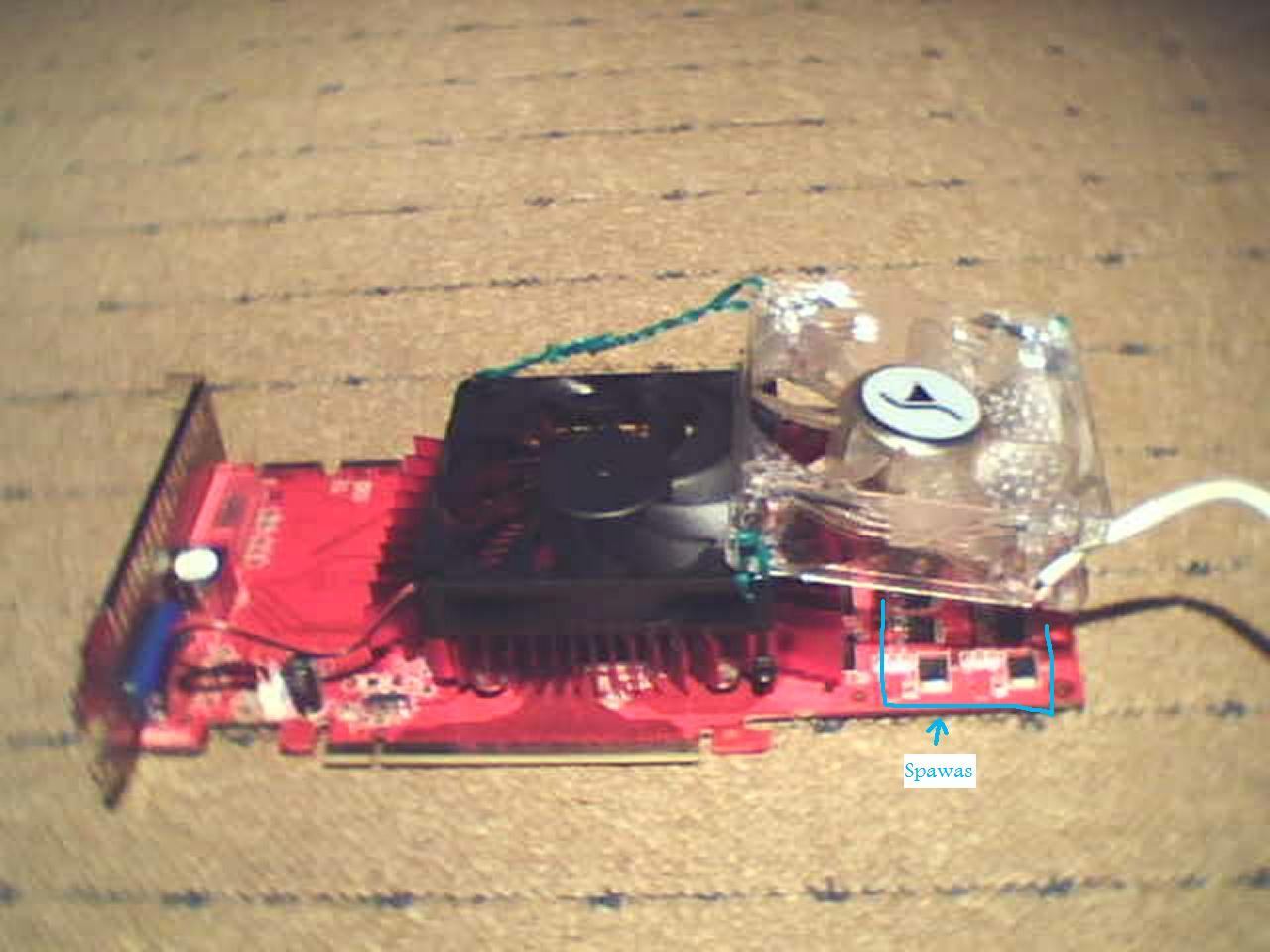

Sorry Hard hab´s heute erst gelesen. Also wenn du noch ne Gewährleistung hast und dein Händler keine Zicken macht würde ich die defekte Graka zurückschicken. Ich hatte meine Karte noch einige Zeit bei mir laufen aber so richtig nen Tipp für dich habe ich nicht. Was ich gemacht habe und damit hat sie beim Spielen immer etwas Länger durchgehalten. Das Plastik vom Kühler entfernt, neue Wärmeleitpaste, nen 2ten Lüfter direkt über die Spawas montiert und die beiden Lüfter beim Spielen immer auf 100% eingestellt. Ich hätte gleich als ich die Karte bekommen hab die Spannungswandler mit Ramkühlern versehen sollen. Dann wären sie wahrscheinlich bei guter Belüftung vorausgesetzt nicht Kaputt gegangen. Mist hatte nur ne Webcam für´s Foto.
