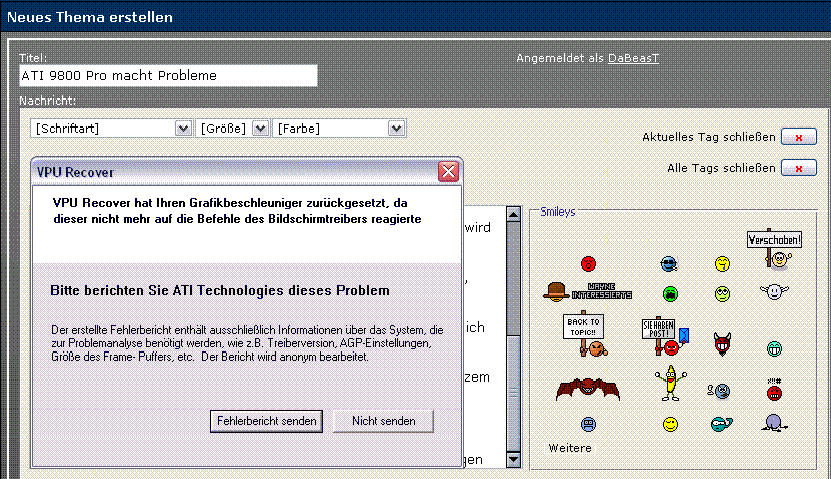

ich hab ein riesengroßes problem mit meiner ATI Radeon 9800 Pro.
Nachdem ich den aktuellen treiber (ATI Catalyst 5.11) installiert habe und loszoggen wollte , hat mir der treiber gesagt , das diese "VGU CONTROL" irgendwas zurückgesetzt hat.
Nach dem ich das ignoriert hatte , ging es weiter .
Sobald meine Karte mehr als nur eine Site oder meine desktop berechnen muss , ist alles in Ordnung .
Geht es aber dann in richtung Video schaun oder Zocken , verabschiedet sich mal eben meine GraKa.
Der Monitor kriegt kein signal mehr von der Karte , der Bildschirm wird schwarz und mein rechner reagiert nicht mehr.
Ich habe schon den treiber deinstall und nen anderen ausprobiert, jedoch mit gleichen ergebnis.
Da ich vorher mit den NVidia Karten besser gefahren bin , zweifel ich langsam an ATI.
Mit meinen NVdia karten hatte ich nie solche probs , bloß seit kurzem mit meiner ATI. :teufel: :grrr:
Ich hoffe ihr könnt mir helfen.
Habe noch den screenshot mit der fehlermeldung unten angehangen

Totaler quatsch, meistens ist das Problem einfach ein defekt oder, in seltenen Fälle, die verwendete Hardware ist nicht ganz kompatibel zur Grafikkarte oder es liegt am Netzteil aber garantiert nicht am Treiber.
Deaktiviere einfach mal VPU Recover, sollte dann absolut nichts mehr gehen dann hat die Grafikkarte ein Schuss weg, oder dein Netzteil ist zu schwach.
VPU Recover ist dazu da die Grafikkarte zu Schützen und nicht den Endkunden zu nerven.

@DaBeasT: Hol Dir nen Driver cleaner für ATI Treiber, musst mal googlen, dann installiert du den neuen Treiber erneut, eventuell mal Frame.net Passport für das Ati-Control Center.
Frage hattest Du übertaktet? :drool:
also ich habe nicht übertaktet , die karte läuft mit der standard taktung.
habe den drivercleaner schon installiert und im abgesicherten modus alle ati treiber deinstalliert und den catalyst 5.11 druff gehaun.
Und?
Sonst ziehste die Karte mal raus und wieder rein, stromstecker noch ordentlich drin in der GPU?
Wieviel Watt hat denn Dein NT eigentlich?
ja hab ich gemacht , ist alles drinn und alles dran.
