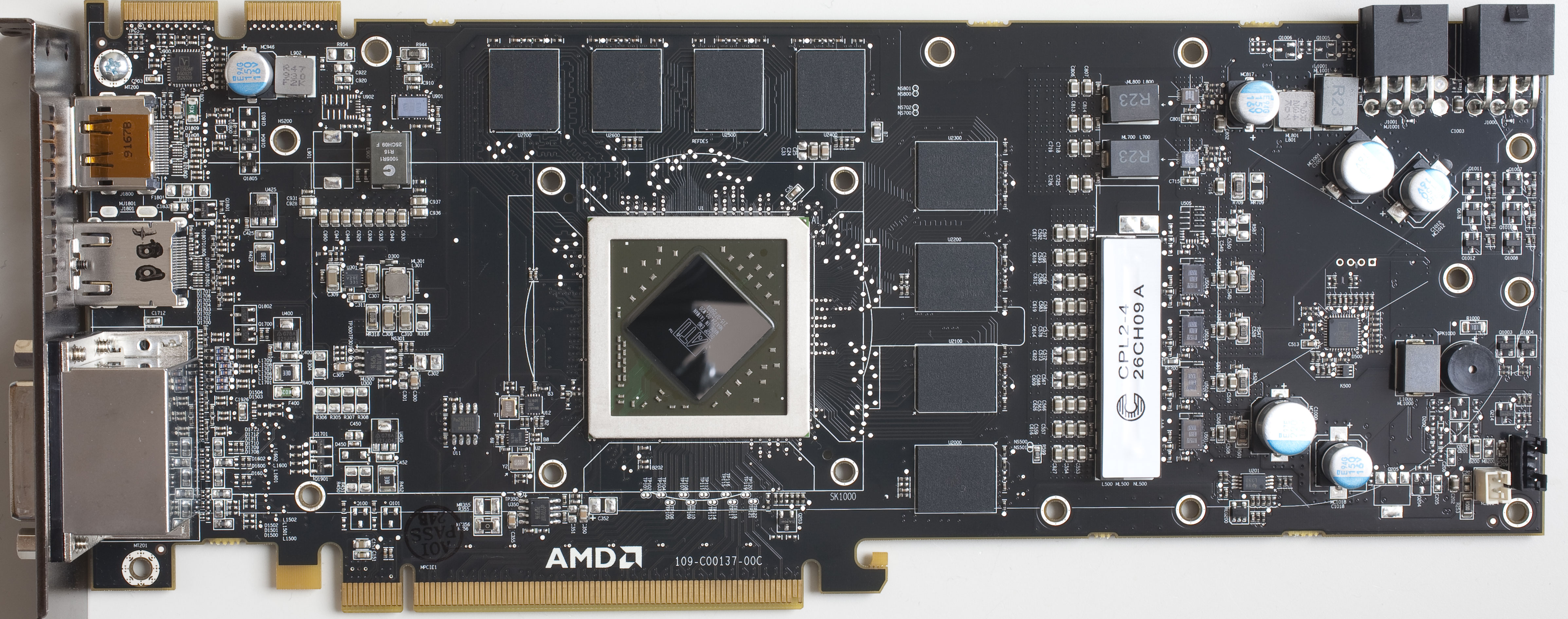

Ich habe ein 5870 von XFX und möchte diesen mit dem aquagratiX kühlen nu steht da irgendwas von platinen revision. Auf dem sticker steht ZNF9 V1.0 wo kann ich die revision ersehen?

Nirgends. Kühler demontieren, Foto machen, posten, Antwort bekommen.

hehe, scamps hat dir oben bereits die einzig sichere methode verraten, wie du das heraus finden kannst. also, gib dir einen ruck und ab mit dem luftkühler. :)
EDIT:
ok ich hab´s: deine karte muss ref.layout sein/haben, siehe artikelnummer.
HD-587A-ZNF9
X = XFX Layout
A = AMD Layout bzw. Referenzlayout
QUELLE
das problem dabei ist immer noch, dass deine platine sehr wahrscheinlich die nummer 109-C00137-00C KLICK
statt 109-C00837-00C hat. KLICK
daher kann ich dir das leider nicht genau sagen. nach wie vor hilft da nur der blick direkt auf die platine und die info eines users, der den ac kühler drauf installiert hat.
im sammelfred kannst du per suchfunktion vllt. doch einen hinweis finden. evtl. sind noch wärmeleitpads (0,5 oder 1mm dick?) oder eine kleine modifikation (?) notwendig.
EDIT:
109-C00837-00C ist das blaue pcb von sapphire, siehe auch auf dem bildchen der at seite.
Ich hab mir heute die schraubenzieher klargemacht und baue es heut abend aus dann poste ich das bild
danke dir soweit
So bin soweit fertig hier die fotos :)
Bitte nenn mir nun welche von den blöcken mir passen
Danke im vorraus
ImageShack® - Online Photo and Video Hosting
Das ist Referenzdesign 1, es passen alle im Sammelthread-Startpost Fullcover-Kühler und noch einige andere, die in der Zwischenzeit noch rausgekommen sind. Ich empfehle immer noch den EK oder den Heatkiller:
