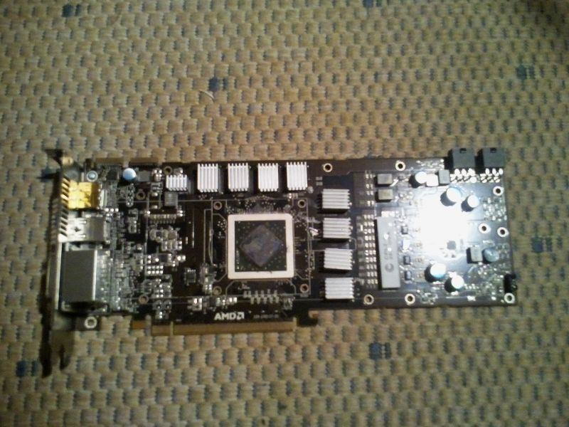

Hallochen. Hab jetzt rausgefunden, dass meine HD5870 definitiv nicht im Referenzdesign ist und es wohl auch keinen Fullcover-Kühler dafür gibt. Welche GPU-Only Kühler passen denn da drauf?
EDIT
Okay. Sehe grad, dass wohl doch die meisten GPU Only drauf passen.
Und bevor ich hier irgendwie mich selber veralber, gibts noch das Bild der karte. Leider nur Handycam mit schlechter beleuchtung, aber das Layout ist erkennbar. Passt da irgend nen Fullcover-Kühler? Eher nicht, oder?
EDIT
Was ist denn das für eine?
Von Msi kenn ich nur die normale R5870, die sollte Refdesign sein,
und die Lightning aber das ist deine defitiniv nicht.
Finde das hier sieht deiner verdammt ähnlich.
Das ist das Referenzdesign, auf das die meisten Kühler passen.

Hast du den original Kühler?
Stand da fett "Eyefinity 6" drauf?
Und hat die 2GB Ram?
Okey die isses nicht, bei der steht kein AMD am PCIE Stecker.
