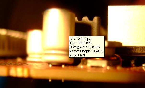

Sphhire 4770 defekt
Nach meinem Umbau auf passiv ist die Karte etwas über ein halbes Jahr gelaufen - gestern war der Bildschirm kurz weiss - dann hing der Rechner. Nach Abkühlen ging sie zwar nochmal kurz aber hing dann vor dem Windows Start.
Ich vermute es hat einen der "solid caps" zerlegt. Der Kondensator hat die folgende Bezeichung:
A94T
100
16 V
Weiß jemand die Angaben zu deuten - 16 V ist klar, 100 ist ev. 100 microfarad aber was bedeutet A94T (Auf dem Board der Karte gibt es auch noch einen ansonsten gleichen Kondensator mit A93G).
Und was natürlich noch besser wäre - wo bekomme einen geigneten Ersatz Kondensator?
Besten Dank im Voraus.

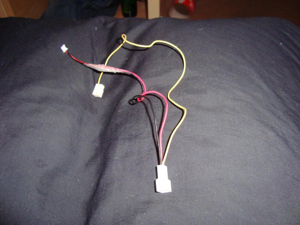

Wenn du von der Bastelei nicht zurückschreckst, dann ist der S1 sehr gut.
Ich habe damals für meinem S1 aus so nem Adapter von meinem S-Flex und dem Lüfterkabel vom Originalkühler einen Adapter gebaut, sodass ich den S-Flex an die Karte anschließen und gleichzeitig noch die Umdrehungen am Mainboard auslesen konnte.
Bild siehe unten:
Ja, das hatte ich auch schon versucht. Leider habe ich schon eine Karte verschlissen und diesmal würde ich lieber auf einen Adapter zurückgreifen. Anscheinend gibt es aber keinen Adpater von 2 Pin fem auf 3 oder 4 Pin m!?
