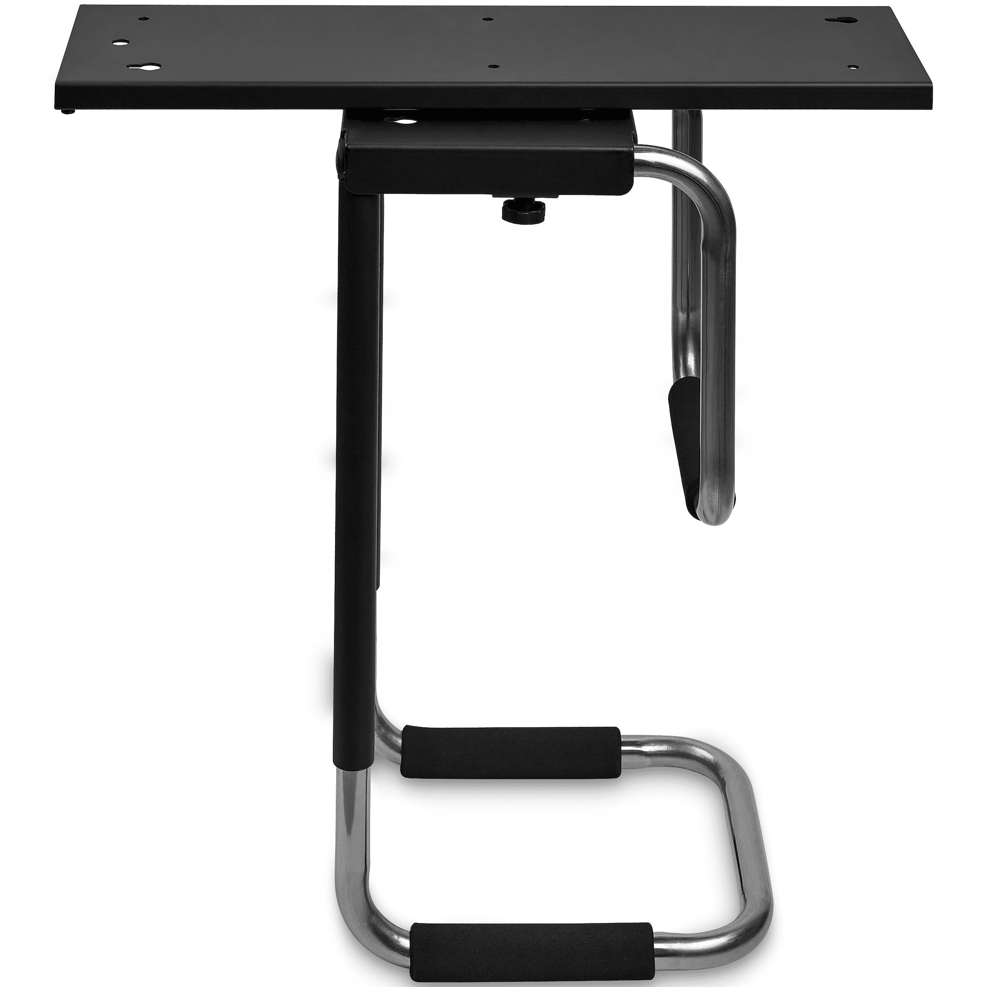

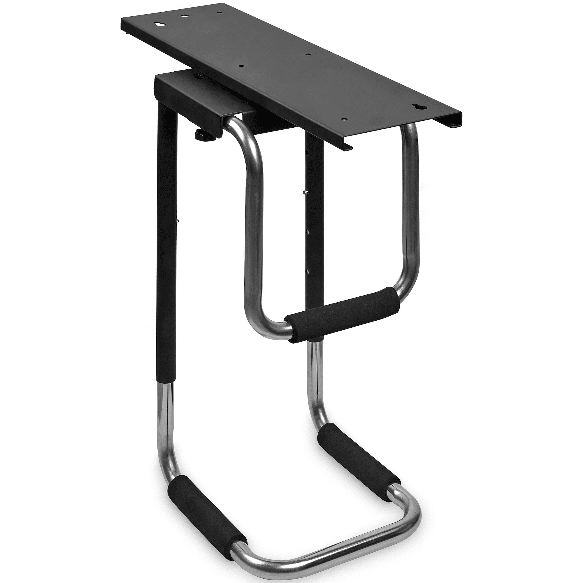

  • max. 24cm breit, kommt in eine hängende PC-Halterung unter den Schreibtisch
  • aufgrund der Halterung sollte unten mittig kein Plastik verbaut sein, da dieses sonst auf dem unteren Arm der Halterung aufliegt (einige Gehäuse haben da Luftgitter)

Hier noch ein paar Bilder meiner PC-Halterung:

Ja, die Fractal Design Define Gehäuse finde ich auch gut, hatte leider mein R5 damals hier verkauft. Bei allen Gehäusen dieser Serie ist halt (wie auch bei den Nanoxia Deep Silence) allgemein das Problem mit dem Lüftergitter unten (https://www.fractal-design.com/wp-content/uploads/2019/06/Define-R6-BKO_31-1.jpg). Bei dem R6 würden wenigstens keine Metall-Nasen bzw. Führungsschienen für den Staubschutz unten am Boden herausstehen (wie das z. B. beim 7er der Fall ist), so dann man es auf den Haltearm stellen kann. Aber da das Blech so durchlöchert ist, stellt sich mir die Frage nach der Stabilität, wenn da 15 kg an zwei Stellen, die auf den Stangen liegen, ruhen.
Ich habe mir nun was anderes einfallen lassen: heute im Baumarkt habe ich mir ein Brett zurechtschneiden lassen (20x50cm). Das lege ich nun auf die Halterungsarme unten und stelle mein Nanoxia darauf. Damit hat sich für's erste meine Gehäusesuche beendet. 😎

Die Tischhalterung war bereits von mir am Tisch montiert worden und ich hatte schon ein anderes Gehäuse darauf, welches mir aber nicht gefallen hatte (unter anderem die Verarbeitung und die fehlende Dämmung hatten mich gestört).
Die von Dir vorgeschlagene Halterung hat ein Kumpel von mir geholt und bei seinem Tisch angebracht, aber die könnte meinen Tower nicht halten, da der deutlich über 20kg wiegt. Zumal das hintere Band ja auch wieder auf die Plastikschiene mit dem Staubgitter drückt, das wäre mir nichts.
Mit der Platte bin ich jetzt erstmal soweit versorgt. Auch wenn diese lose aufgelegt ist, hält das durch das Gewicht des Rechners soweit gut. Lüftungslöcher werde ich aber nicht reinbohren, die Füße des Towers sind hoch genug. Danke trotzdem für Deine Hilfe!
