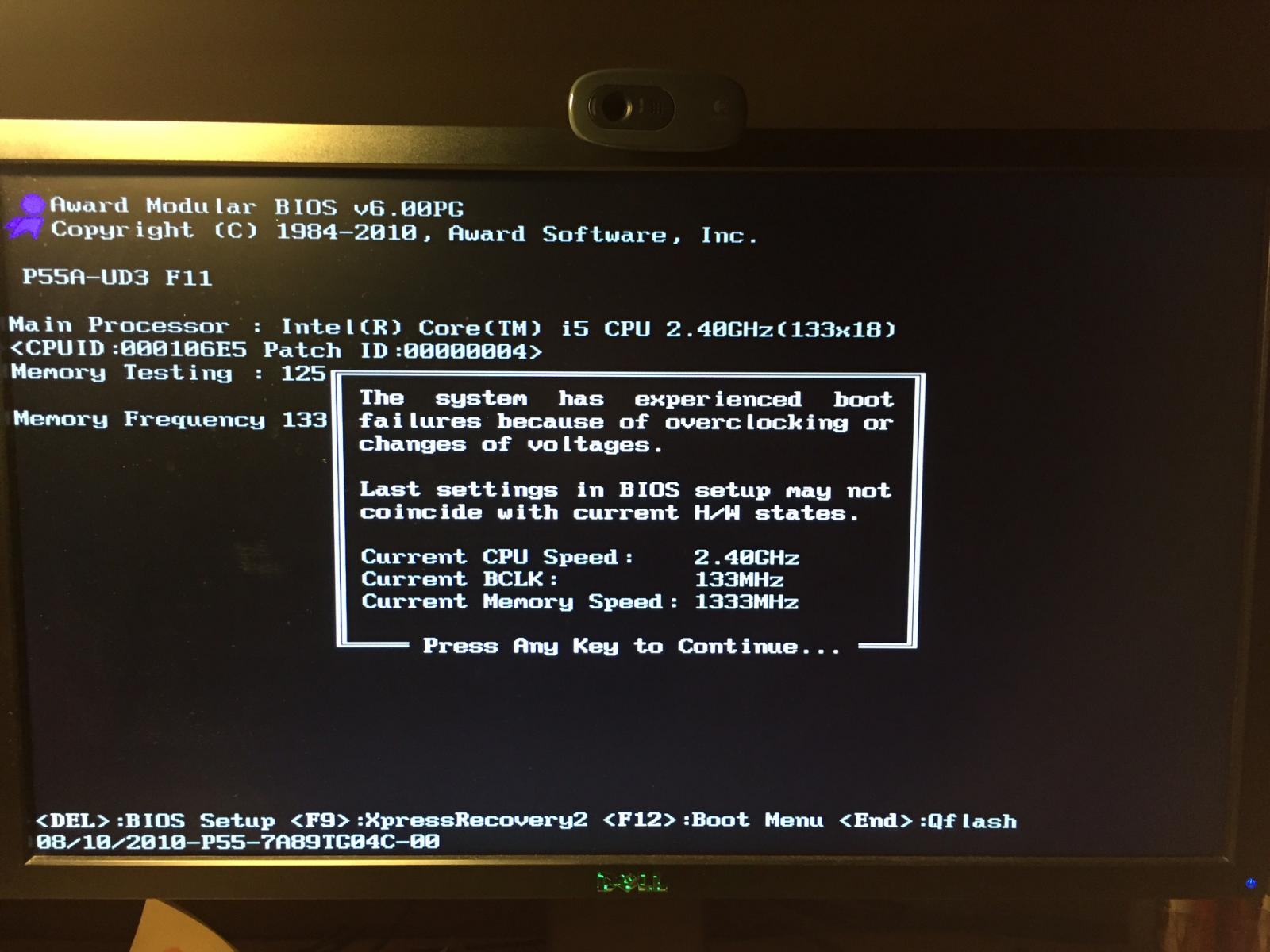

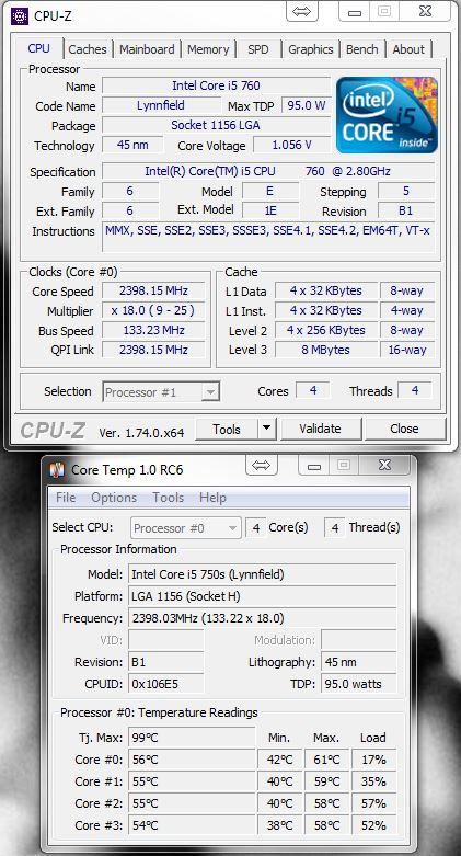

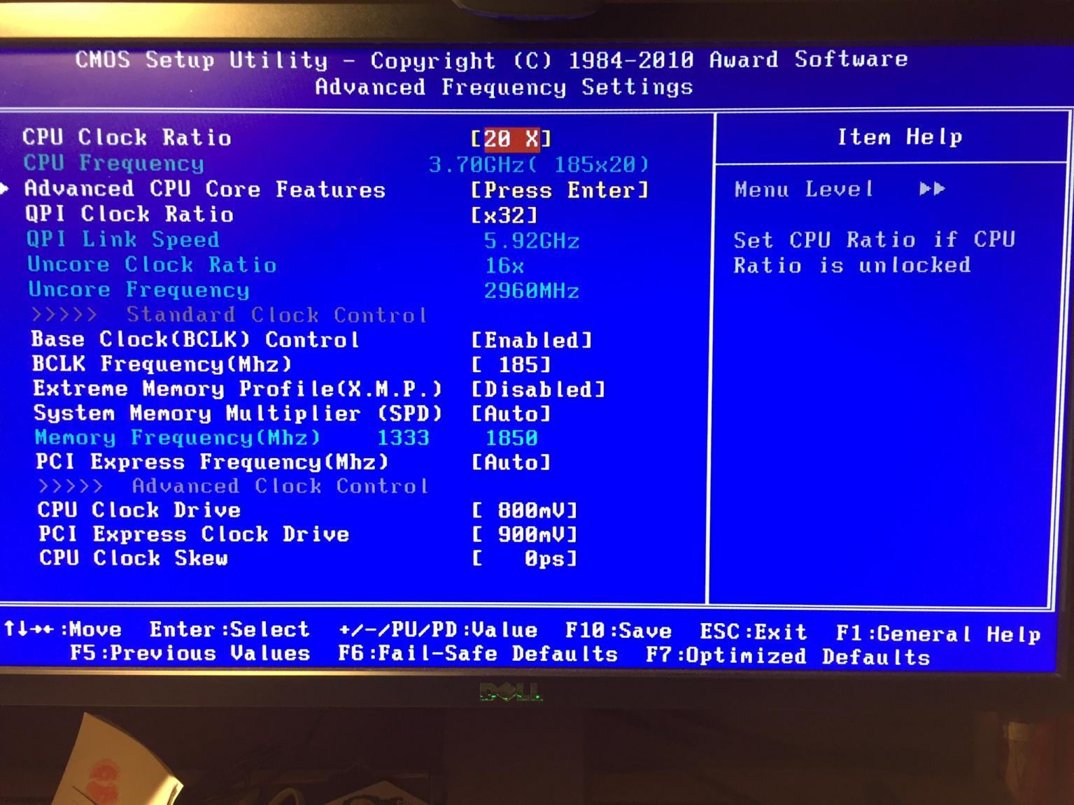

Habe mir jetzt mal das OC angeschaut und selbst bei meinem System ausprobiert. Irgendwie habe ich das Ganze allerdings noch nicht so ganz verstanden. System bekommt nach dem Speichern der Werte auch ein erstmal einen Fehler. Piepst sich zu tode um dann auszugehen und nach kurzer Schrecksekunde wieder hochzufahren. Folgender Bildschirm kommt dann:
Nach den jetzigen Werten ist mein System vom Core Speed her nun langsamer als vorher. Meine Core Volt habe ich auf 1.330V eingestellt. An was liegt das?

Habe mich heute mal an das overclocking herangetastet..
Ziel waren 3000Mhz. Soweit hat das auch geklappt. Bus Speed 150Mhz mit einem Multiplikator von 20. Vcore ist auf "Auto" geblieben.
Aber wie du gesagt hast, ist es mit dem Boxed-Kühler nicht zu realisieren. Beim testen mit Prime95 ist er mir jedes mal direkt auf über 90° geschossen. Habe mir jetzt dazu mal einen Guide vom Februar diesen Jahres herangezogen..
