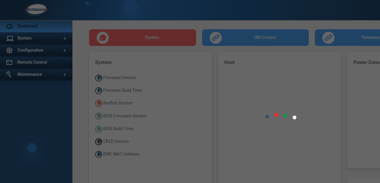

IPMI brauche ich eigentlich nicht. Server ist im 19" Rack im Keller. Da steht auch ein Monitor, Tastatur, Maus
Ist halt bequem und man kann den Server auch von extern mal neustarten etc.

Probleme bisher:
1. DVI Ausgang liefert kein Signal. VGA funktioniert.
2. Kann BMC über den Browser vom Laptop aus aufrufen und mich anmelden. Sehe dann die Oberfläche, kann aber nichts anklicken. Es scheint, dass noch etwas geladen werden soll. (Drehender Kreis, hüpfende Punkte) siehe Screenshot
Ich würde den BMC mal mit IPMIcfg zurück setzen:
Beim DVI nehme ich an, dass die iGPU dafür zuständig ist. Im Gegensatz zum VGA, der hängt am AST2600. Vielleicht muss man die iGPU noch aktivieren im UEFI.
