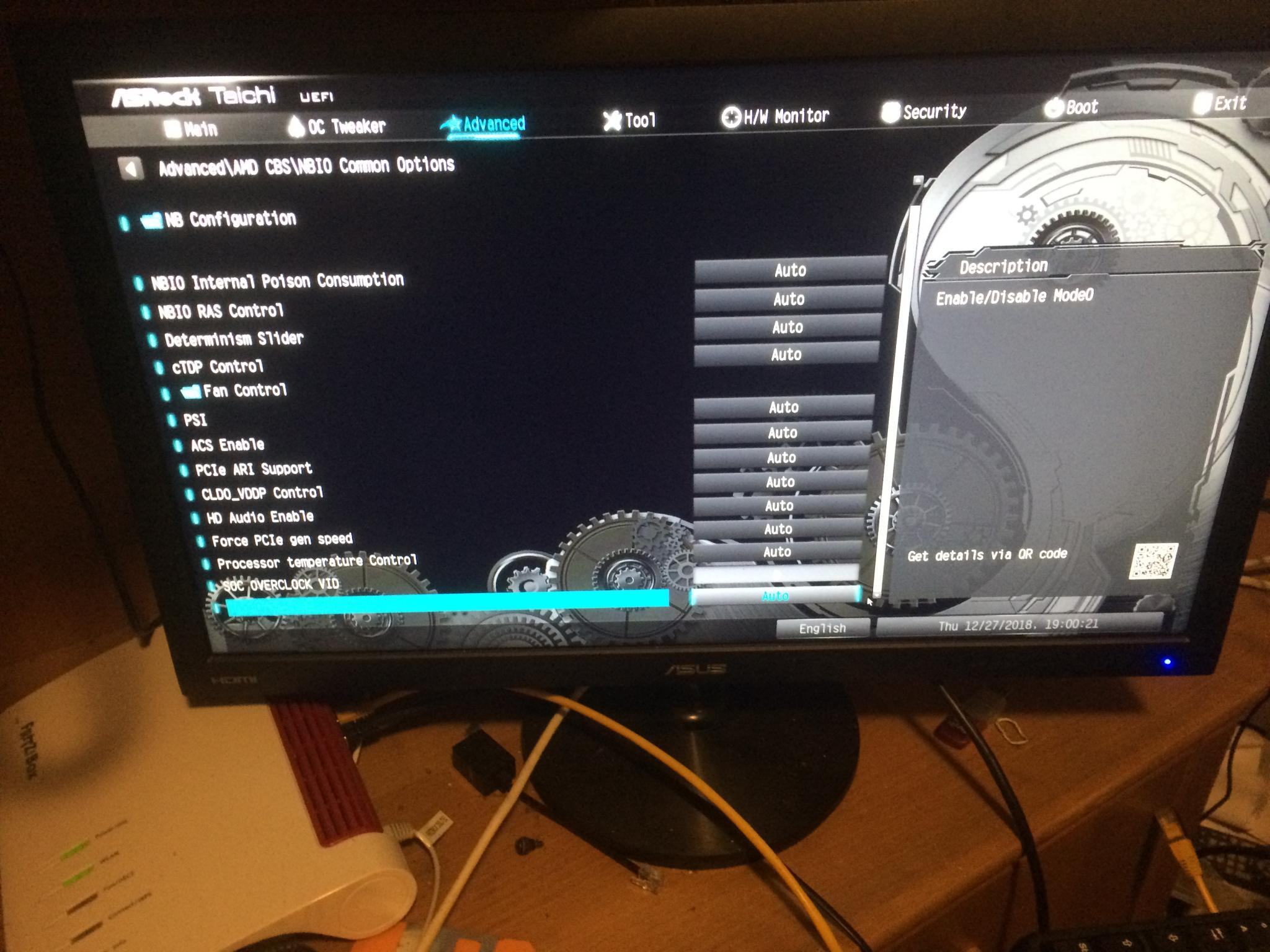

Ich hab so leichten Verdacht, als ob Asus und Asrock zu viel raus genommen haben im Uefi (als Ausnahme würde da das X470-Taichi nehmen, weil da läuft komischerweise meine RX580-Nitro+(ist eine mit XFX-Technik) im obersten PCIe_16x30-Port, und ich habe das aktuellste P2.00-Board-Uefi mit dem AGES-Code-1.0.0.6 bei mir drauf)
Nach meinem Informations-Stand wurde ja beim X370-Crosshair-VI-Hero wurde ja u.A. der PBO-Modus entfernt (sofern ich das richtig mitbekommen habe), checkt das einfach mal hier in diesem CBS-Bereich (das ist auf jedemfall bei Asus und Asrock im Uefi mit drin) mal nach, vielleicht wurde ja noch mehr entfernt:
So schaut der CBS-NB_Common_Option-Bereich aktuell im Uefi meines X470-Taichi aus (das ist übrigens auch der Bereich, wo man beim X470-Taichi im Zusatz-Bereich "XFR" den PBO-Modus für die 2000sender CPU's u.A. findet, für meinem Noch-R5-1500X gibt es den da nicht) ;)
