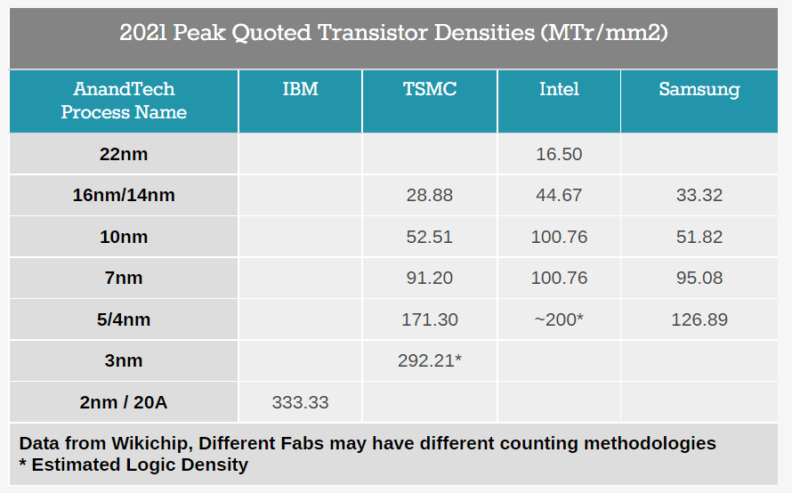

Samsung ist nicht sonderlich gut dabei was kleine Strukturen betrifft.
Als Beispiel sei hier der nVidia Chip für die 3090 genannt. Samsung nutzt hier den eigenen 8 nm Prozess mit einer Packdichte von ~ 44,56 MT/mm².
Der Vollausbau (GA100) wird aber bei TSMC im 7 nm Prozess gefertigt und kommt dort auf ~ 65,37 MT/mm².
Intel erreichte im alten 14 nm Prozess aber schon ~ 37,5 MT/mm² und steigert das ganze voraussichtlich im 10 nm Prozess auf ~ 100,8 MT/mm² -> https://en.wikipedia.org/wiki/10_nm_process
Anandtech gibt da etwas andere Werte an:
Aber die Methoden diese anzugeben sind nicht einheitlich und die Dichte ist auch nicht überall gleich, je höher der Takt ist, umso weniger dicht werden i.d.R. die Transistoren in dem Bereich gepackt, die Dichte ist also nicht über den ganzen Chip gleich.

Neja, wenn ein Node eine höhere peak density liefert, dann liefert dieser tendenziell davon ab auch in anderen Situationen eine höhere Dichte.

Finde ich leider nicht. Gerade die Tabelle ist grottenschlecht.
Entweder man beguckt sich die theoretischen Möglichkeiten eines Nodes oder man beguckt sich, was in Realität damit geschaffen wird. Und vor allem trennt man sehr deutlich in LP und HP.
Dr. Cutress hat schon besseres abgeliefert...
Dann stell doch eine bessere Tabelle, mit besseren Werten, zusammen. Klar sind die Werte nicht optimal, zumal die Zählweise nicht standardisiert ist, aber so hat man überhaupt Werte für einen Vergleich.

Danke für den Tip, da wäre ich nie alleine drauf gekommen mir eine Tabelle mit Fin-Pitch, Poly-Pitch, M2, Diffusionbreak, Transistorzellengröße, theoretischer Transistordichte, praktischer Transistordichte, Mask-Layers, EUV-Mask-Layers, Start Risk-Production, Start HVM anzulegen. Wie bin ich jahrelang nur ohne ausgekommen? :oops:
Dann stelle sie nicht selbst zusammen, sondern such diese raus (wikichip *hust*) ... Ansonsten wird halt das genutzt was zur Verfügung steht ... und das ist eben die gepostete Tabelle.
Das Problem ist, daß genau diese Leser die Werte der Tabelle ja nicht einordnen können.
Bspw. Intel 10nm mit 100 MT/mm².
Von einer ULP-Prozeßvariante mit der 6,18-Track-Library, die diese Transistordichte auch tatsächlich auf den Chip bringen könnte, fehlt jede Spur.
Kann Intel keine keine Fin-Reduction mit 2+2-Transistoren in der Massenproduktion oder wollen sie nicht? Wissen wir nicht.
Soll der unbedarfte Leser unbedarft bleiben, in dem man ihm die Komplikationen vorenthält? Sorry, nicht so mein Ding...
