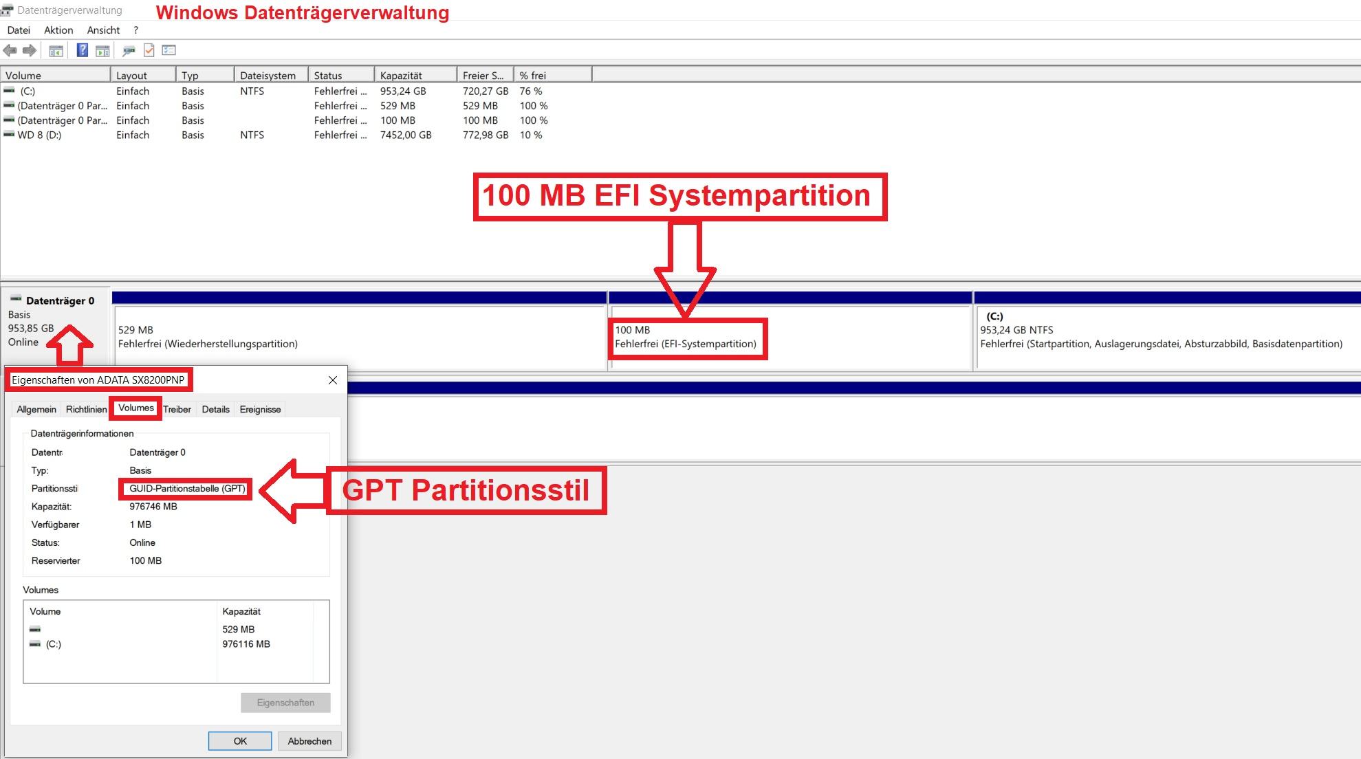

Der Windows 10 (11) USB Stick muss komplett gelöscht werden, alle Partitionen, am besten das Windows eigene diskpart> clean all zum löschen verwenden.
In der Windows 10 Datenträgerverwaltung kannst du sofort erkennen ob du eine Uefi Installation gemacht hast, an der 100 MB EFI Partition und am GPT Partitionsstil.
efi_partition-jpg.671343

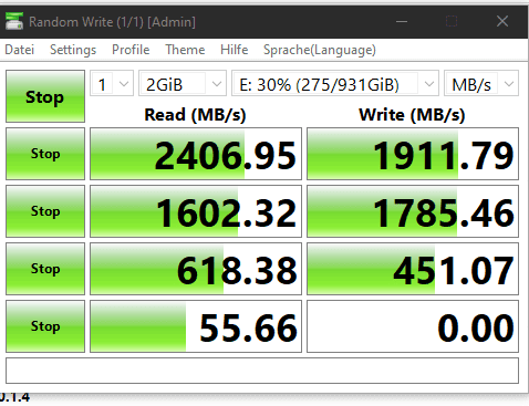

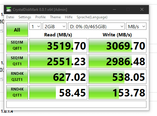

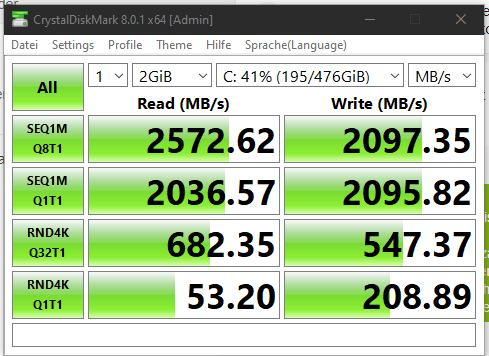

kurzschluss wäre dann random und nicht so regelmäßig oder? es ist immer na 1-2 minuten im game ist es deutschlich.ist wackelkontakt da nicht ehr unregelmäßiger?

Du hast drei CrystalDiskMark Screenshots gelistet mit Schreib/Lese Durchsatz der Laufwerke, SMART Werte der Laufwerke sind das nicht: https://de.wikipedia.org/wiki/Self-Monitoring,_Analysis_and_Reporting_Technology
Ich hatte dir extra den CrystalDiskInfo portable Link in meinem Post 4 gelistet: https://www.chip.de/downloads/CrystalDiskInfo-Portable_47445414.html

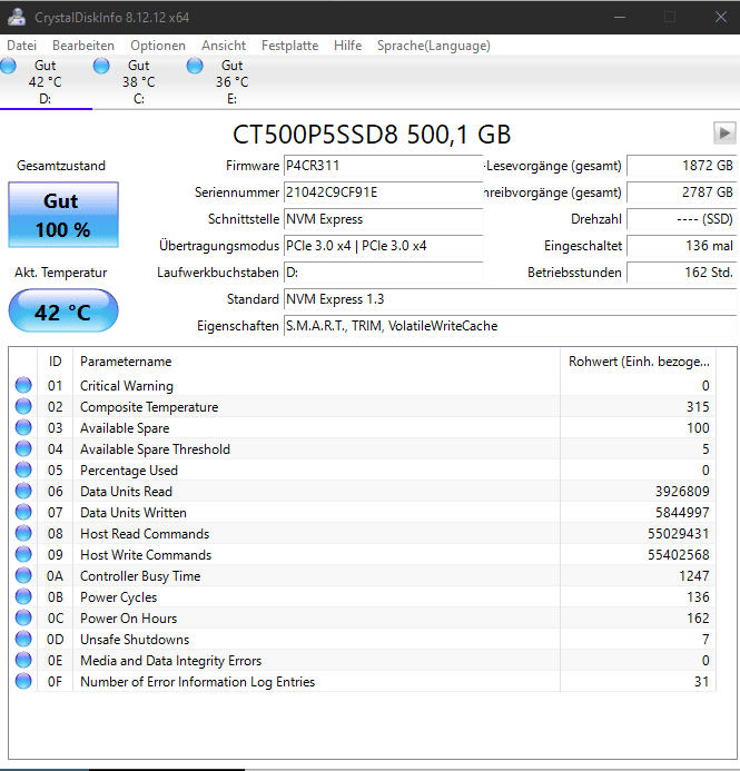

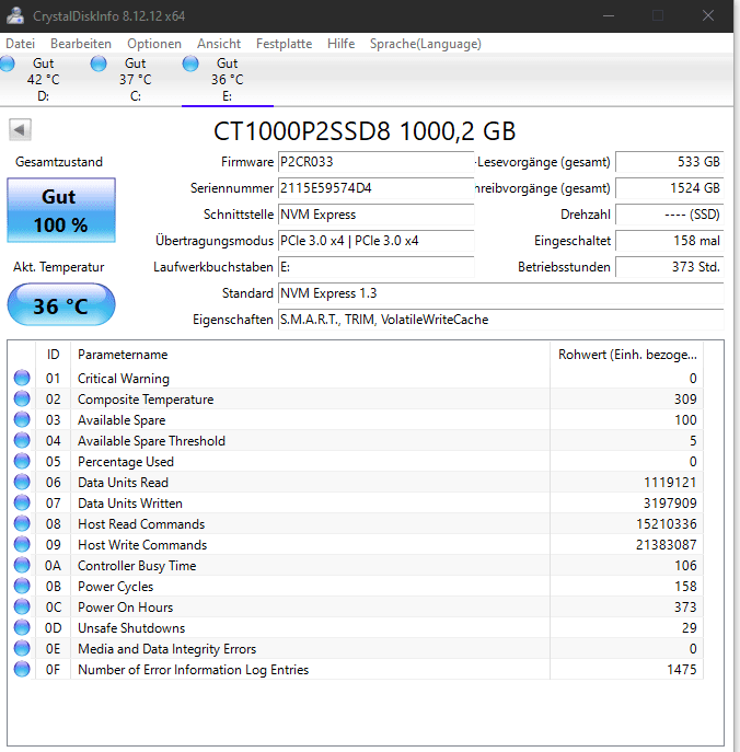

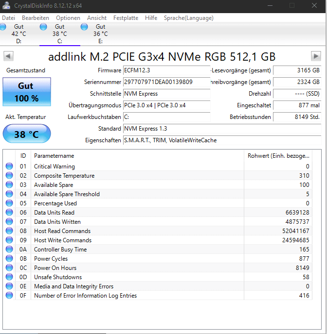

die maus ist es nicht.ich lade das tool runter
hoffe so ist es richtig
hab das noch mal um gestellt wi eauf dem screenshot.
die sind volllangsam oder?

Die Smart Werte der Laufwerke sind OK.
