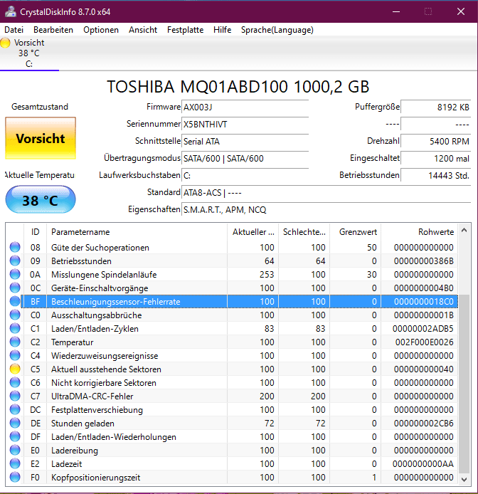

Die Festplatte im Laptop meiner Frau konnte vorhin nicht booten und es kam immer ein bluescreen mit der Meldung "unmountable boot volumen", erst nach einer Reparatur per USB Stick (Automatische Reparatur ist immer abgestürzt) konnte ich den Laptop wieder booten, danach habe ich die Festplatte direkt mit CrystalDiscInfo überprüft und es kam folgendes:
Was bedeutet "Ausstehende Sektoren"? Lässt sich das fixen oder sollten wir lieber mal alles sichern und uns auf einen Festplattentausch einstellen?
Als erstes alle Daten sichern, danach die Platte komplett überschreiben. Mit etwas Glück sind die ausstehenden Sektoren nach dem Überschreiben verschwunden. Ansonsten werden die ausstehenden Sektoren durch Reserve-Sektoren ersetzt.
Die Platte kann noch ewig laufen oder schon in kurzer Zeit kaputt gehen.

Der Beschleunigungssensor hat 6336 Mal angeschlagen
Leider ist der Screenshot unvollständig, da man die Anzahl der Wiederzugewiesenen Sektoren nicht sehen kann, Bitte Fenster ganz aufziehen!

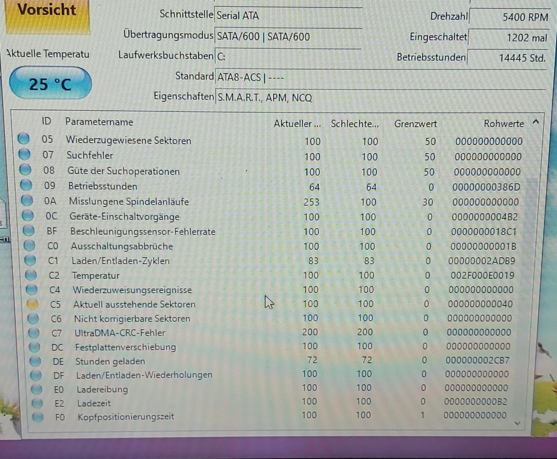

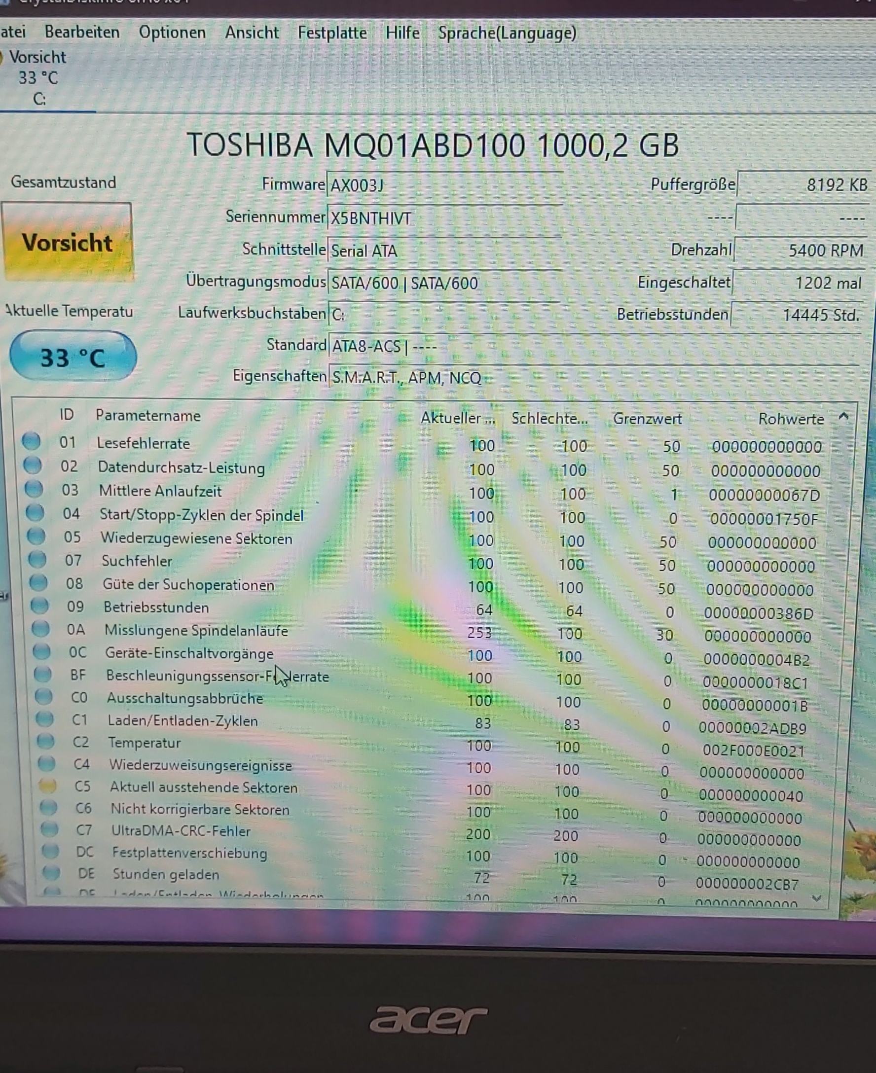

Mit dem Laptop wurde nur im Internet gesurft, gespielt (alte Steam Spiele ala Half Life die halt auf nem i3 laufen), hin und wieder mal ein Film geschaut sowie Bluestacks genutzt,
also eigentlich nichts ungewöhnliches.
Wie kommst du beim beschleunigungssektor auf 6336 mal?
Hier ist der komplette CDI Screen, entschuldige die Bildqualität.

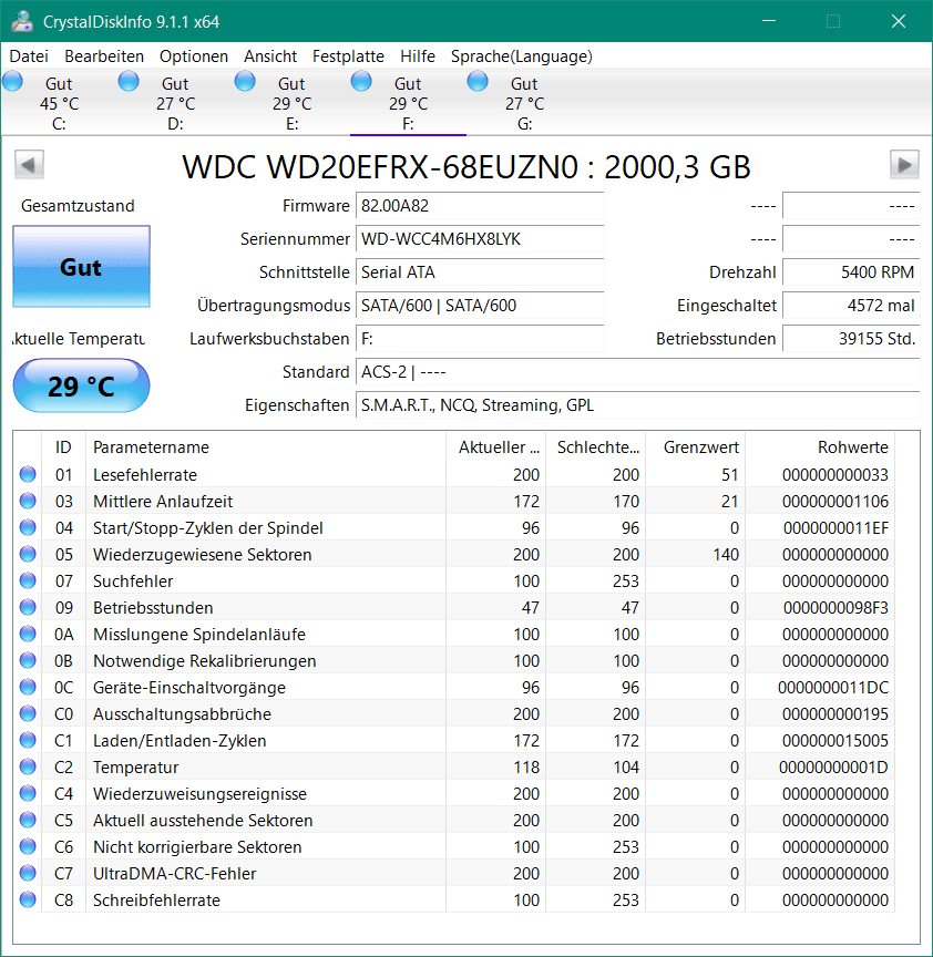

ich habe genau das selbe Problem aber das ist ein Desktop PC und ich weis net ob ich die selbe HDD oder doch eine SSD kaufen soll.
was wäre denn euer Rat ?
Speicherplatz sollten 2TB schon sein und diese Festplatte ist eher für Daten gedacht.

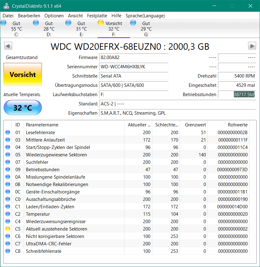

laufzeit meiner HDD ist 38717 Std.

Ausstehende Sektoren, auch Schwebende Sektoren genannt, sind einfach nur Sektoren deren Daten nicht mehr zur ECC passen die hinter jedem Sektor steht und die mit deren Hilfe auch nicht mehr korrigiert werden können. Da die korrekten Daten nicht mehr feststellbar sind, gibt die Platte statt falscher Daten einen Lesefehler als Antwort wenn man versucht diese schwebenden Sektoren zu lesen. Das kann auch anderen Gründe als defekte Oberflächen haben, z.B. einen Stromausfall während eines Schreibvorgang der dazu führt, dass eben nicht die ganze Daten plus der neuen ECC geschrieben wurden und diese Platte hatte 400 unerwartete Spannungsabfälle wie Attribut 0x0C verrät, oder wegen eines Stoßes oder Vibrationen ist der Kopf beim Schreiben aus der Spur gekommen und hat Daten auf der Nachbarspur überschrieben.
Auch arbeiten HDDs nicht 100%ig und die Hersteller geben die Fehlerhäufigkeit auch in Form der UBER an, wobei eine UBER von 1:10^14 bedeutet, dass je 10^14 gelesener Bits was etwa 12TB gelesener Daten entspricht, ein Lesefehler und damit schwebender Sektor im Rahmen der Erwartungen liegt. Die Controller merken sich die schwebenden Sektoren und prüfen die Daten nach dem erneuten Schreiben auf diese Sektoren, dann verschwinden diese einfach oder werden eben durch Reservesektoren ersetzt. Dies war bei dieser Platte noch nicht der Fall, defekt ist sie also nicht.

Zuerst chckdsk drüber, danach "wd data lifeguard" mit extended test, danach formatieren und beobachten.
Komplett, also vollständig Sektor für Sektor formatieren (kann bei 2TB gut und gerne einen halben Tag dauern), danach sollten die verschwunden sein.
War zumindest so bei meiner alten Barracuda der Fall, böser sind da eher die nicht korrigierbaren Sektoren, die können dann auch mal zu einen begrenzten Datenverlust / beschädigten, nicht mehr lesbaren Datensätzen führen. Der Wert kann mit der Zeit ansteigen, muss aber nicht.
Also formatieren und CDI erneut drüber jagen
Kann man machen, aber kein Schnellformat, denn dabei werden nur neue Metadateien für ein frisches Filesystem geschrieben. Wenn es kein uraltes Windows ist, denn früher hat Windows beim Formatieren nur alle Sektoren gelesen und ich meine ab Vista oder so werden jetzt alle Sektoren beim Formatieren überschrieben. Genau das Überschreiben will man ja, damit eben auch diese beiden schwebenden Sektoren überschrieben werden und dann verschwinden sie und werden, wenn die Oberfläche dort wirklich defekt ist, durch Reservesektoren ersetzt. Dies würde man dann beim CDI sehen.
Das bringt weniger was, außer es liegen Metadateien des Filesystems auf den betroffenen Sektoren oder man nimmt /B und es liegen Dateien auf diesen Sektoren. Wurden aber die Dateien schon gelöscht deren Daten dort lagen wo die schwebenden Sektoren sind, beim Versuch diese zu Lesen gab es ja einen Lesefehler, auch wenn Mediaplayer diesen meist gar nicht anzeigen sondern einfach weitermachen und man in einem Video das Fehlen von 4k für den betroffenen Cluster meist gar nicht bemerken wird, so bewirkt chkdsk auch kein Überschreiben dieser schwebenden Sektoren. Andererseits kann man aber auch sagen, wenn die schwebenden Sektoren in einem Bereich sind wo keine Daten stehen, können sie einem auch egal sein, denn wenn dort eine Datei geschrieben wird, werden sie automatisch auch überschrieben und verschwinden.

Die schwebenden Sektoren verschwinden auf jeden Fall, nachdem sie überschrieben wurden! Wegen 2 schwebender Sektoren muss man sich auch keine neue Platte kaufen, dies wäre nur dann der Fall, wenn wieder welche auftreten und deren Zahl recht schnell steigt, zumal wenn es dann auch noch wiederzugewiesene Sektoren gibt. Dann waren zumindest einige der schwebenden Sektoren wirklich durch Defekte der Oberfläche hervorgerufen und es muss dann mehr oder weniger bald mit einem Ausfall gerechnet werden, da ja die Ursache die für die Oberflächenschäden weiterhin vorhanden bleibt.
Es können aber eben auch äußere Umstände gewesen sein wie eben z.B. unerwartete Spannungsabfälle oder Vibrationen während Schreibvorgängen und dann ist dies eben Hinweis auf irgendein Problem der Platte selbst.
