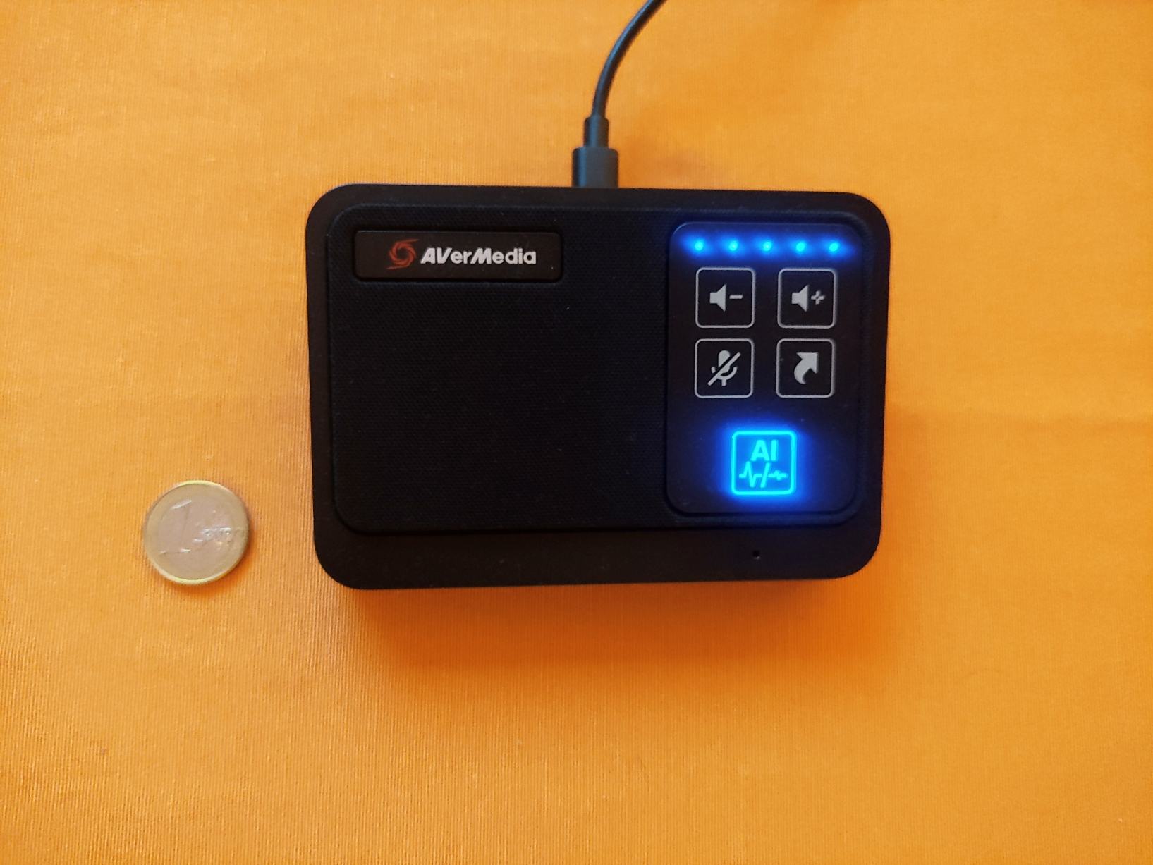

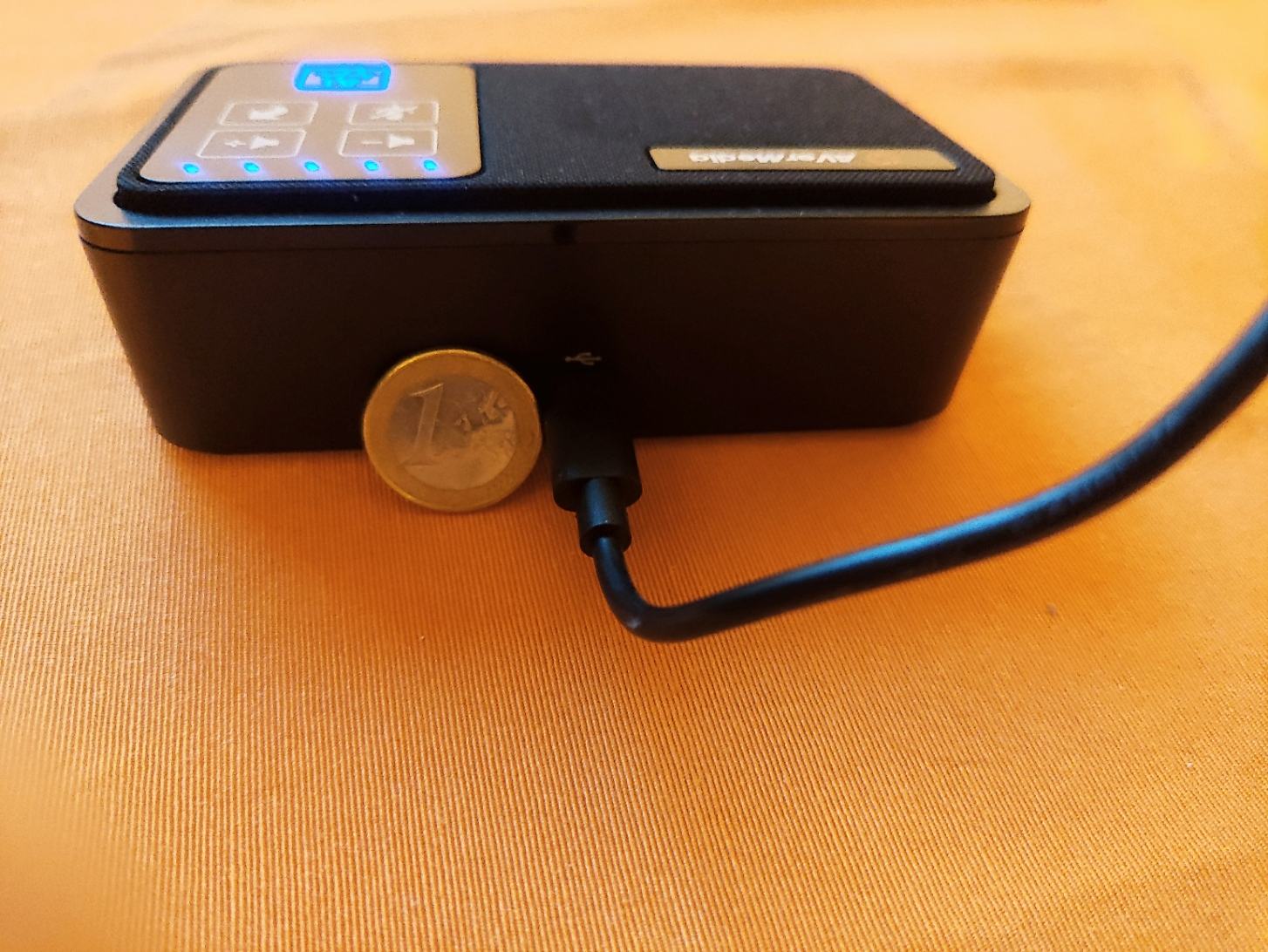

Der Lautsprecher an sich ist sehr stylisch gestaltet. Das Gehäuse ist aus Kunststoff und fühlt sich wertig an. Es knarzt nichts, wenn man es in die Hand nimmt. Die Spalten zwischen den einzelnen Bauteilen ist sehr klein, so dass sich dort kein Schmutz ansammeln sollte. Die Unterseite (ja, die komplette Unterseite, nicht bloß Standfüße) ist gummiert und sorgt dadurch für stand- und rutschsicherheit.
Über den eigentlichen Soundtreiber ist Stoff gespannt, welches zusätzlich von einem darunter liegenden Kunststoffgitter verstärkt wird. Der Stoff an sich ist sehr Ähnlich zum Bespannungsstoff, der sich auch auf HiFi-Lautsprechern findet.
Neben dem Lautsprecher findet sich ein Kunststofffeld, in dem die Tastenfelder angeordnet sind. Bei diesen handelt es sich um Touchfelder. Im oberen Bereich des Feldes finden sich noch 5 LEDs, die entweder blau oder rot leuchten. Sie dienen zum Anzeigen der Funktionen und des aktuellen Lautstärkelevels. Der AI Button ist noch von hinten beleuchtet, falls das Feature gerade genutzt wird. Alles in allem – sehr stylisch.
Auf der Rückseite findet sich noch ein USB-C Port zum Anschluss. Auch schön zu sehen, das hier nicht auf Micro-USB gesetzt wurde.
