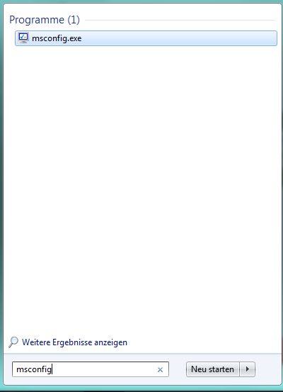

vielleicht noch mal unten unter start in der suche mal "msconfig" eingeben und schauen, ob du da irgend etwas aus dem AUTOSTART (systemstart) rauswerfen kannst
