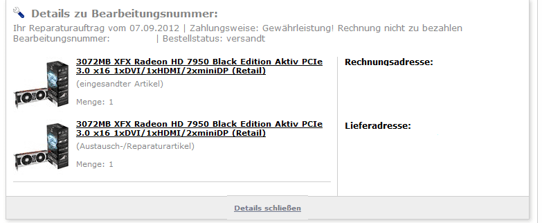

det Diskussion hier, es gibt nun mal defekt Hardware meine Güte.
Ich hatte auch schon 10 Grafikkarten in der hand gehabt die defekt waren.
Unter anderem auch den selben Fehler worüber hier diskutiert wird.
