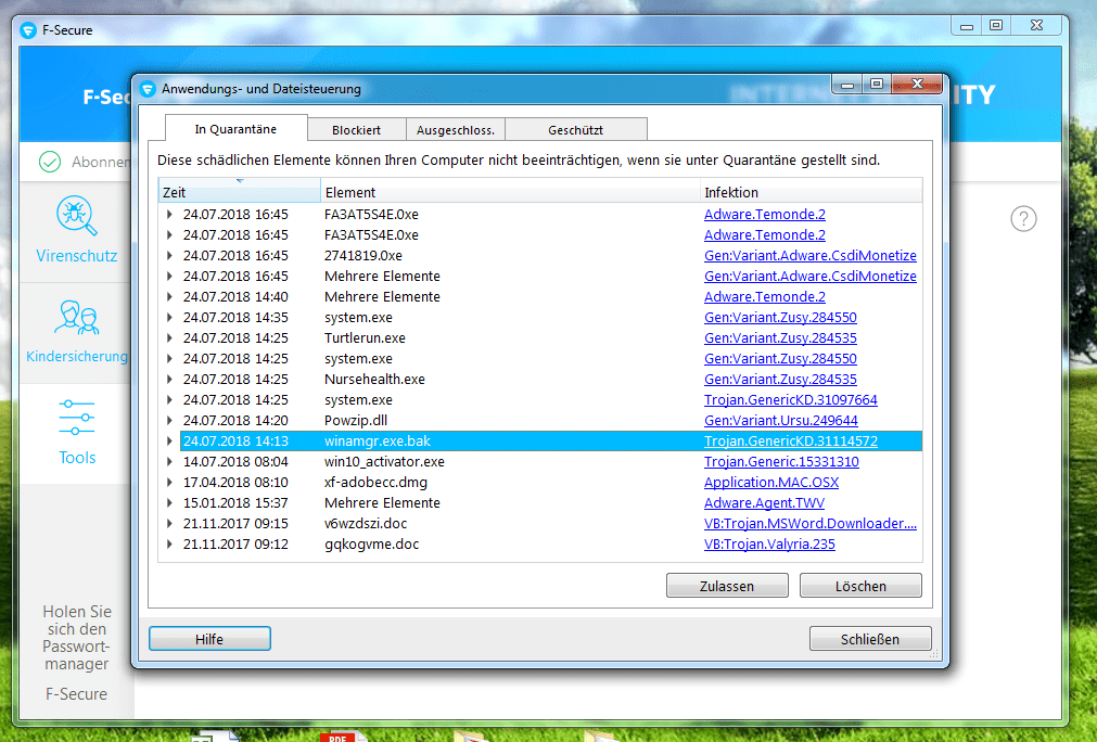

So beim restart kommt aber immer wieder ein neues Tool drauf welches sich im Hintergrund alleine installiert.
Wenn es den ndrauf ist, kommt F Secure und sagt Trojaner. Ich hab dann ein zweites mal gescannt und alles bereinigt
und beim nächsten Restart kommt wieder ein anderes Tool! Dann wollte ich in den abgesicherten Modus wechseln
und dort mit F-Secure scannen. Im Abgesicherten Modus geht F-Secure aber nicht an!
Die autostart habe ich auch durchsucht und ist im wesentlichen auch clean. Es sei denn ich starte neu.
Dann wird dort wieder ein neues unbekanntes Tool in den Autostart geschoben.

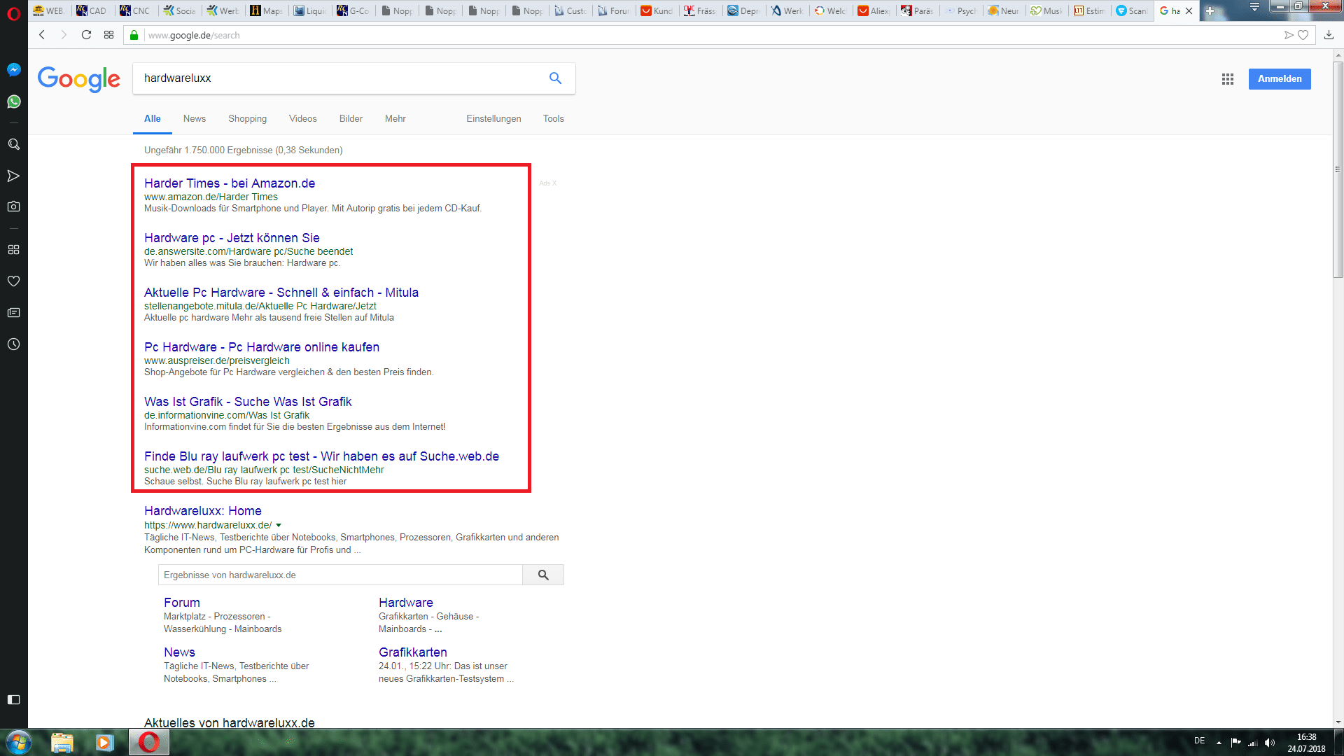

Achja, und seit gestern werden auch komische Suchtreffer angezeigt die sonst nie angezeigt werden. Wie geht das weg?

Nur alleine heute ohne das ich aktiv etwas installiert habe:

Powzip kommt immer wieder.
Und es werden immer neue Software isntalliert aber nur wenn Internet an ist.
Ist internet aus, bleibt der pc "sauber"

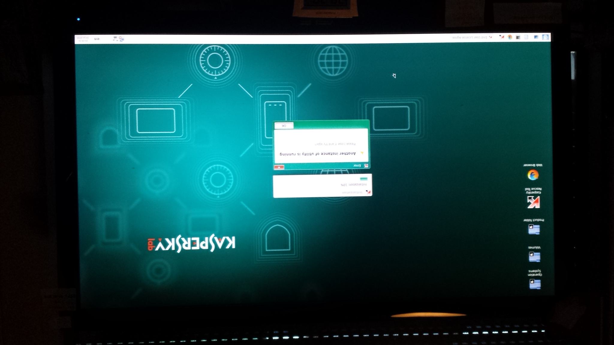

Kaspersky hat zwar das Betriebssystem geladen. Aber wenn ich im BS drinne bin und Rescuetool starte sagt der mir das es nicht gestartet werden kann weil schon eins läuft.
Und jetzt?

Wenn ich kasperscyrescuetool anklicke kommt sofort das.
Wenn ich nichts mache passiert auch nichts.

Ich habe jetzt mal advanced graphic mode oder so gewählt. Also das zweite von oben im Bootmenü.
Jetzt läd er das rescuetool und ivch muss 2 Häkchen setzen.
Allerdings scannt der nur 20files. Dauert eine Sekunde obwohl alle Volumes angeklickt sind.

Wie gesagt, Kaspersky Rescue scannt nur 20 Objekte. Ich weiß auch nicht warum.
