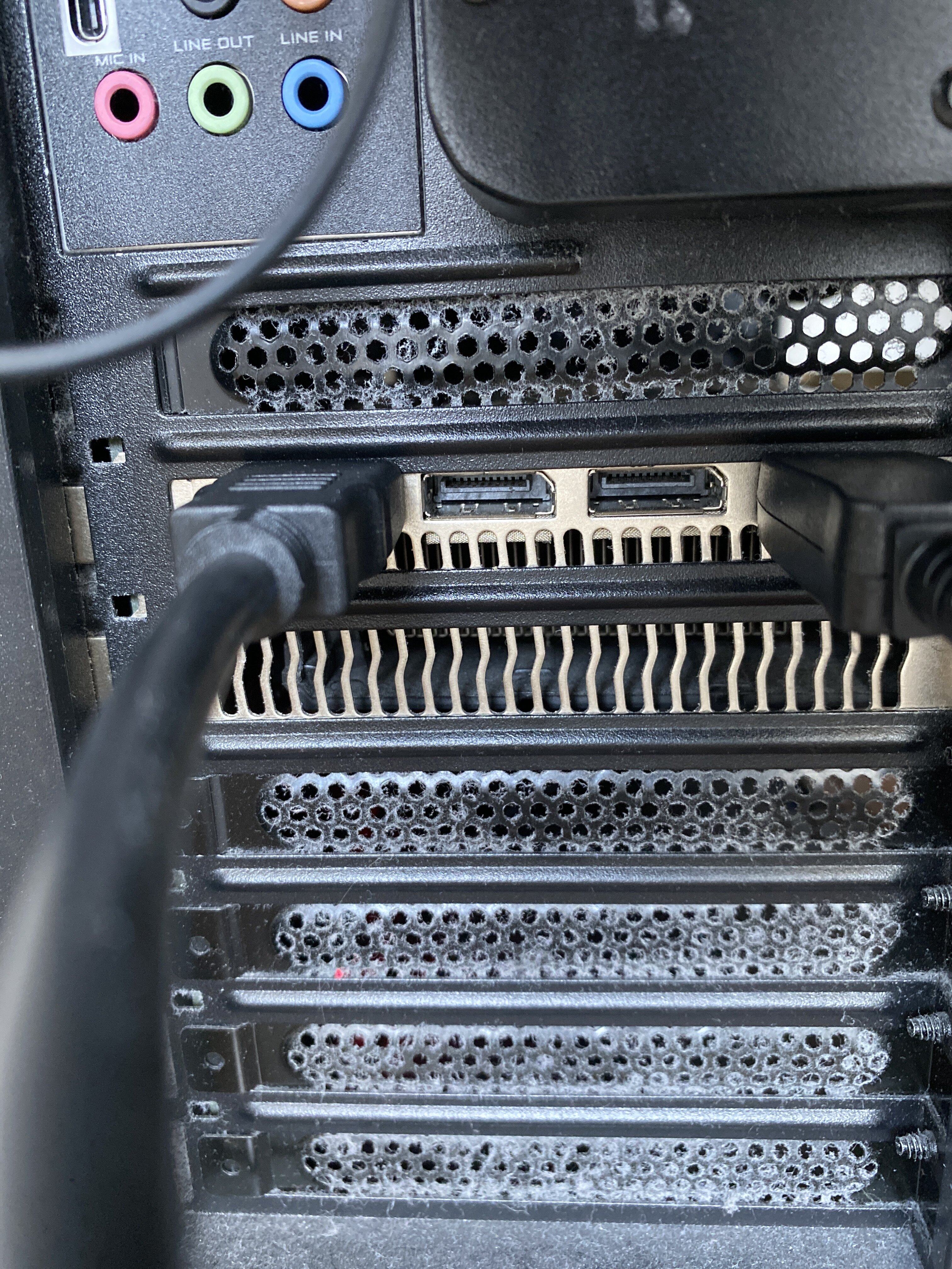

Steckt der Stecker auch auf der Grafikkarte und nicht auf dem Mainboard?
Schonmal die Grafikkarte ausgebaut und wieder korrekt eingebaut, so dass alles einrastet und fest sitzt?

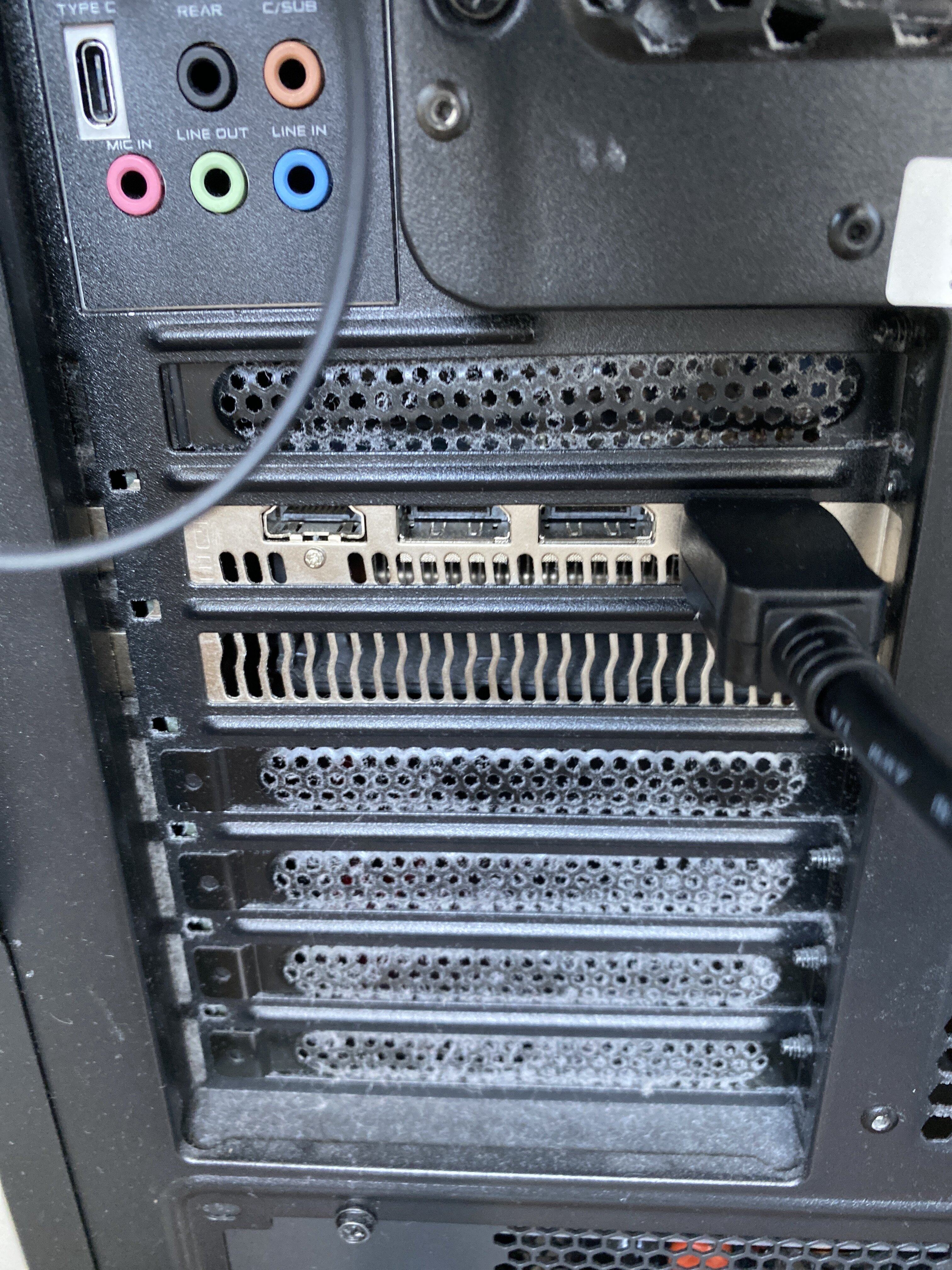

Also hier sieht man mal dass es angesteckt ist
Die Variante ohne Bild ist halt beim DisplayPort. Er steckt auch ganz drin

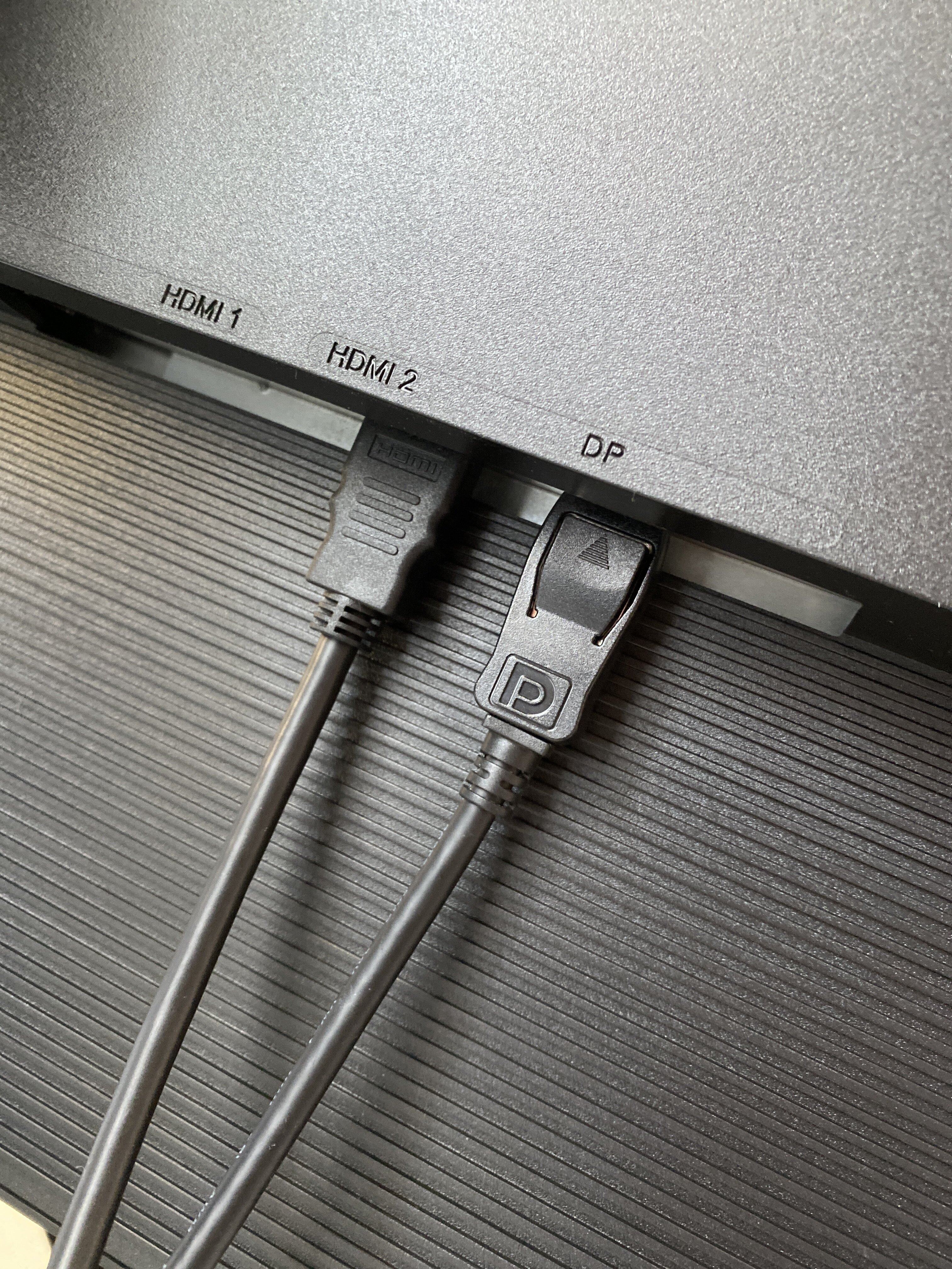

Hast du die Möglichkeit ein anderes DP Kabel zu testen?
Habe ich schon gemacht. Das hier ist das neu gelieferte und mit dem alten geht es auch nicht.

Ich tippe entweder auf einen defekten PCIe-Slot beim neuen Board oder der DP-Ausgang von der Grafikkarte hat beim Umbau einen weg bekommen.
Eher das Zweite.

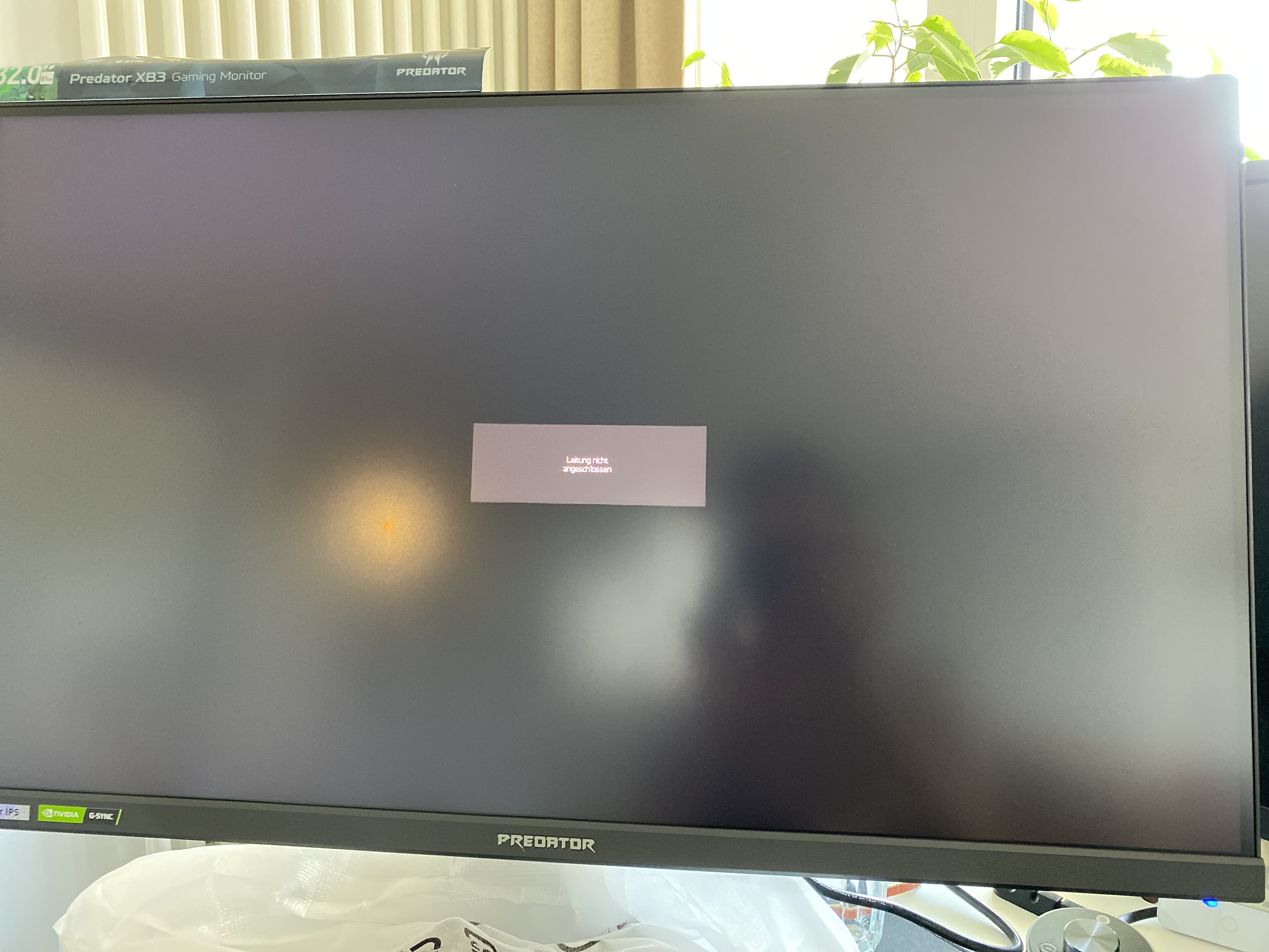

Noch mal zum Verständnis:
Du hast deinen Monitor an deiner GPU (RX580) per DP angeschlossen, da geht er nicht, per HDMI an der GPU läuft er aber?
Hast du am Monitor auch den richtigen Eingang ausgewählt? Nicht das der immer auf HDMI steht und manuell auf DP umgeschaltet werden muss. Hast du das schon ausprobiert?
