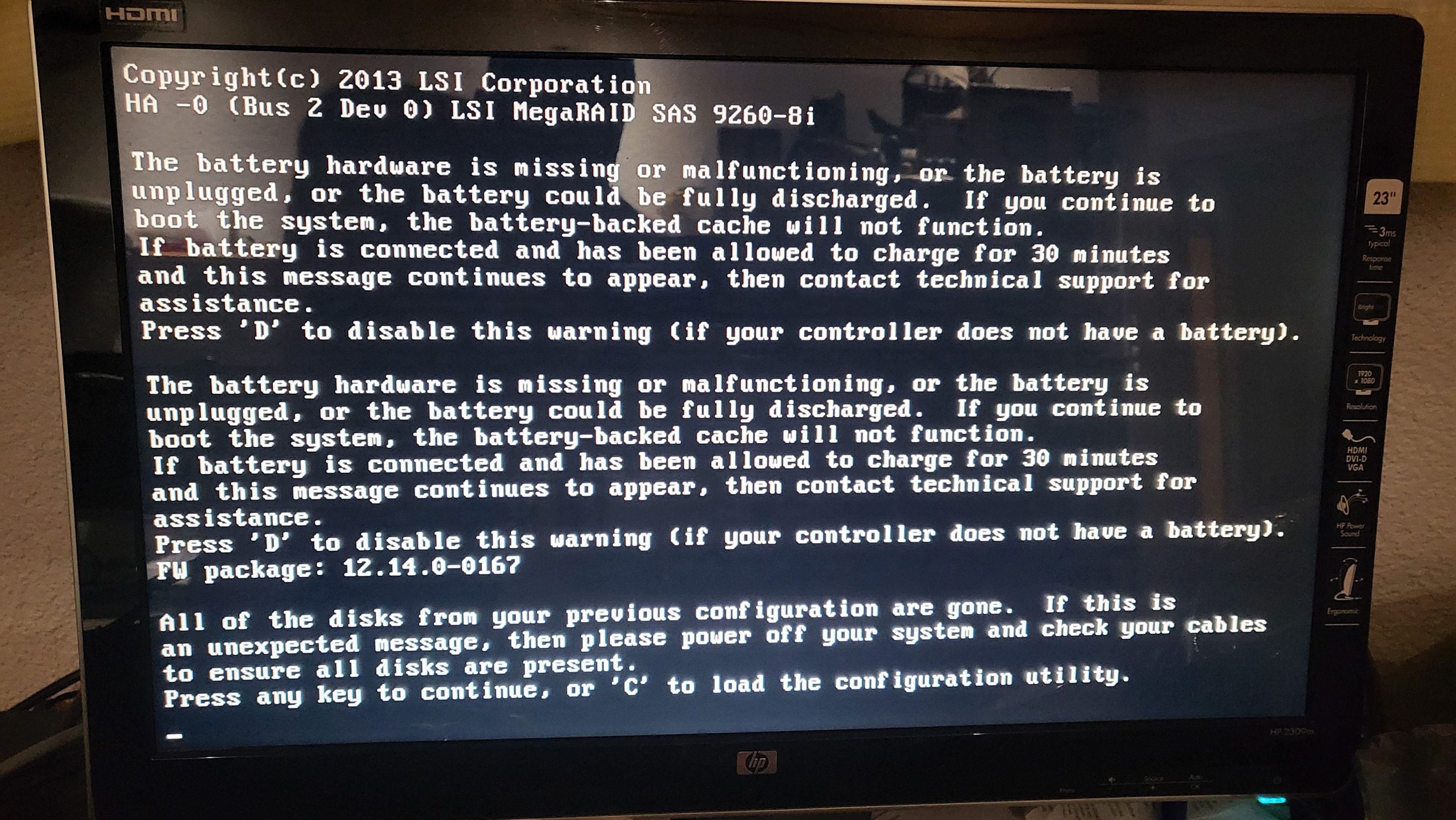

ich hatte kürzlich hier im Forum eine gebrauchte LSI MegaRAID 9260-PCIe-Karte für mein Eigenbau-NAS erworben. Dem Verkäufer will ich keinen Vorwurf machen, die Karte war angenehm günstig und funktioniert ansonsten anscheinend einwandfrei.
Beim ersten Boot begrüßte mich dann die Meldung, dass die Batterie anscheinend tot ist (siehe Fotos), was weitere Tests bestätigten. Das Teil ist auch relativ aufgebläht. Drauf lassen will ich sie jedenfalls nicht.
Nun stellt sich die Frage ob ein Austausch gegen eine neue Batterie Sinn macht. Das NAS-System hängt zusätzlich an einer Tower USV von APC und wird so konfiguriert, dass es sich im Falle eines Stromausfalles herunter fährt.
Mit Hardware-Raidkarten habe ich bisher nicht gearbeitet. Daher bin ich hier für jeden Tipp dankbar!

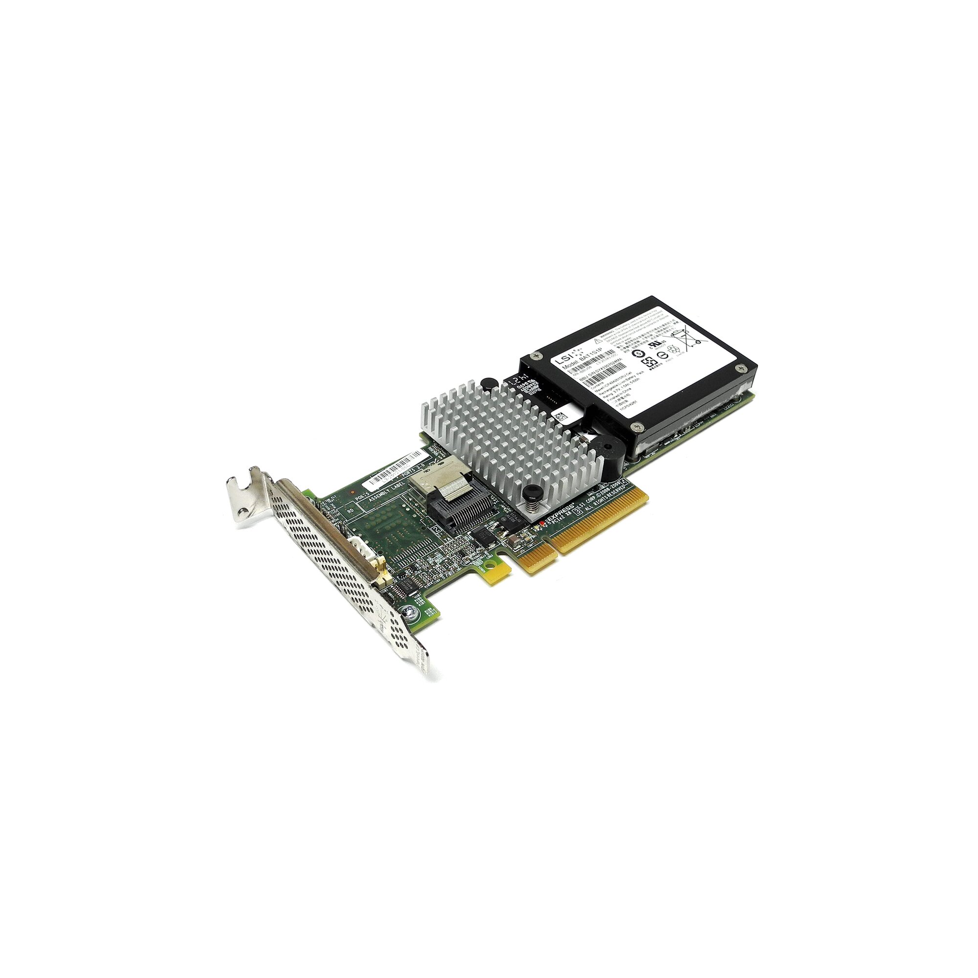

Anbei ein Bild der "Batterie" auf der LSI-Karte:
Das Teil bekommt man als Remake für knapp 35 € in Amazonien: https://www.amazon.de/ANTIEE-BAT1S1...s=ce-de&sprefix=bat1s1p,electronics,68&sr=1-3
