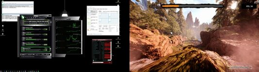

Kann den Fehler leider nicht reproduzieren habe es mit voller Auslastung probiert (Farcary benchmark + prime95), "leider" passiert da nichts. Temperaturen sind konstant und relativ niedrigg. Die Auslastung bei cpu sowie bei der gpu auf 100%
* leider bisschen schwammig, Prozessor bei 52C, Graka bei 65°C

Habe Furmark mal die letzten 15min ein bisschen arbeiten lassen. Temps sind konstant unter 65C.
