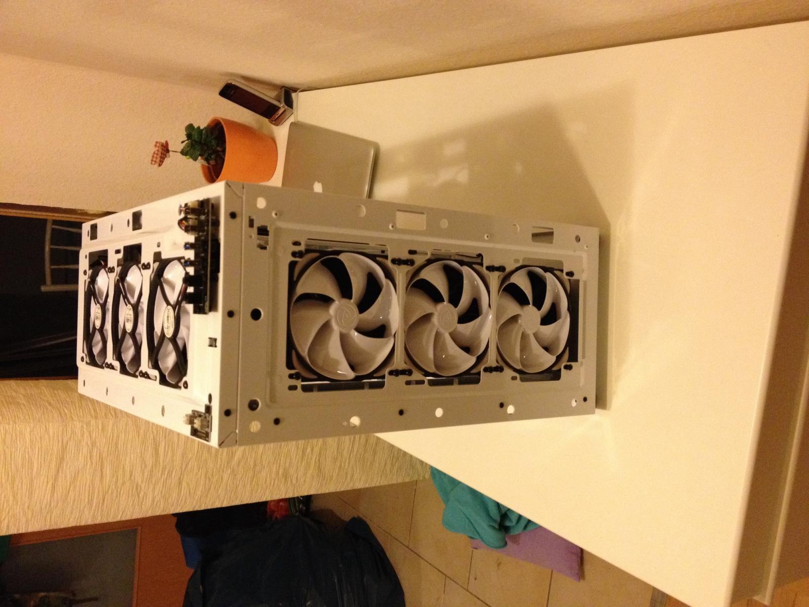

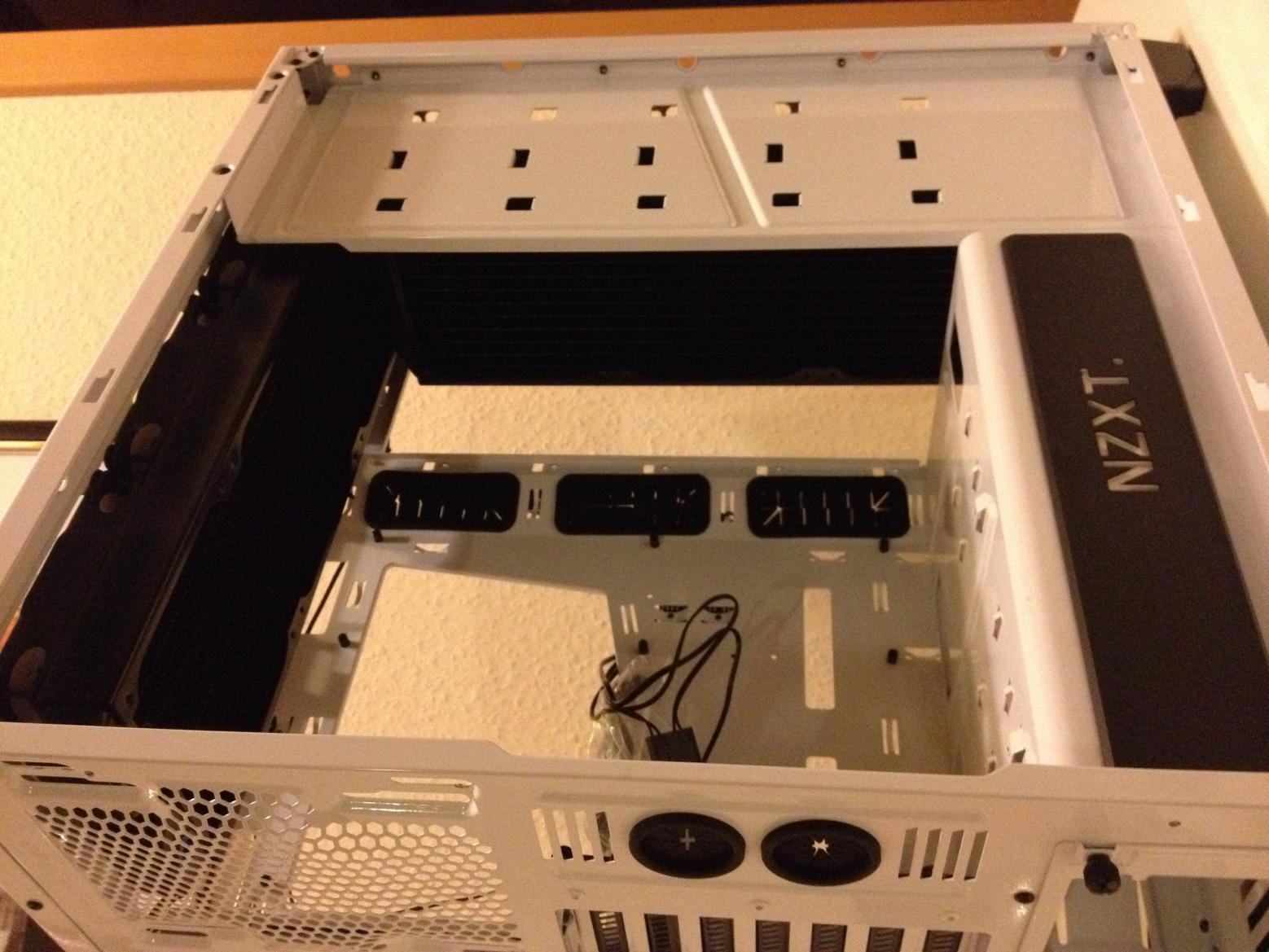

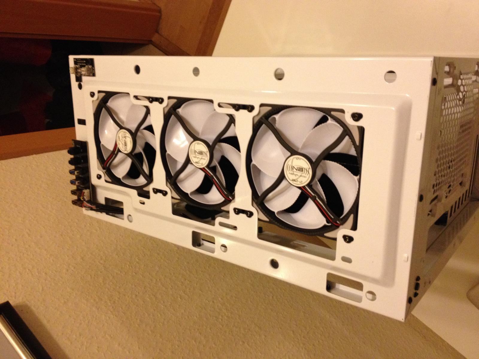

6 Lüfter und 2 Radiatoren eingebaut. Hinter dem großen Frontradiator kommen nochmals 3 noisblocker wie die anderen drei.
Und ja ich weiß ich Sattel das Pferd von hinten auf :eek:
Die nächste Bestellung von Komponenten geht morgen :)
Luftrichtung hab ich erst mal vorne rein und oben raus. Das Probier ist jetzt erst einmal so.
