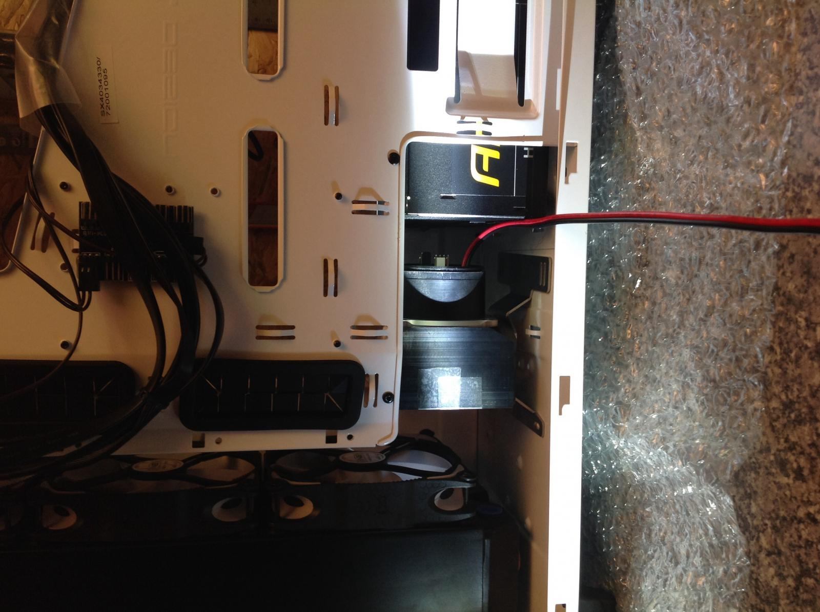

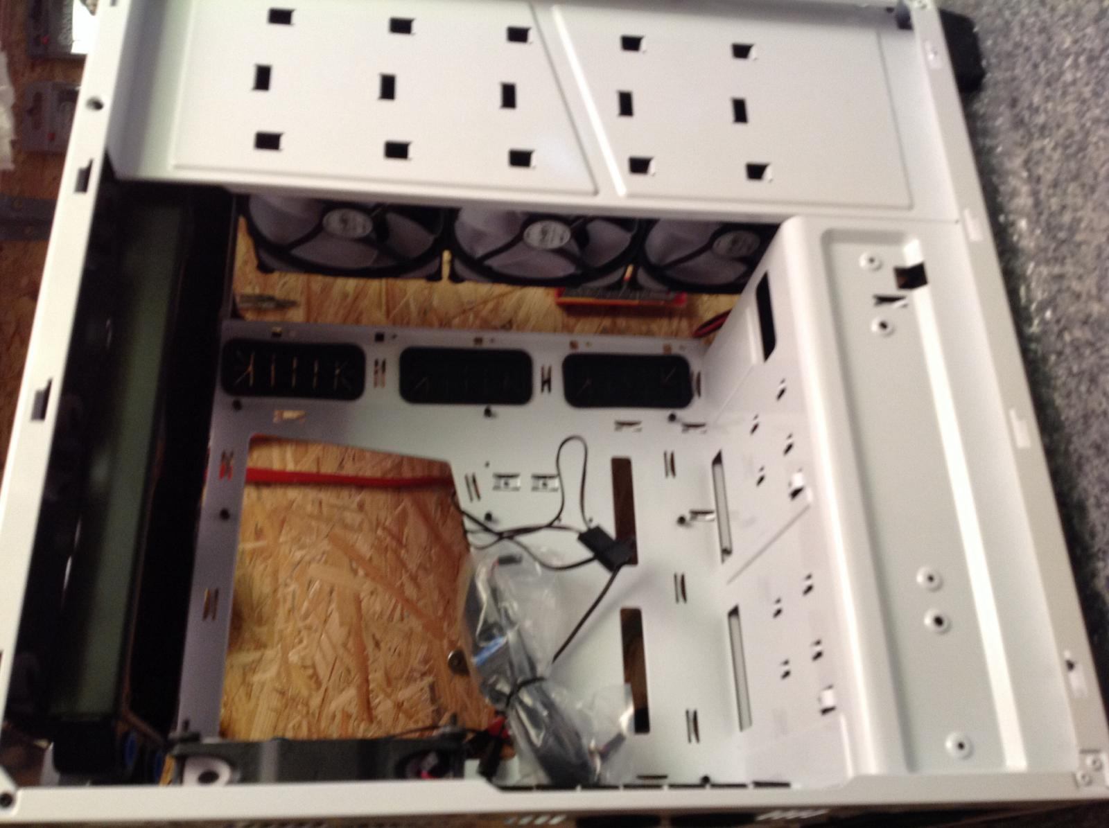

@Sialtrap: danke für dein Angebot. Habe schon einiges über das Gehäuse gelesen aber meistens nicht so gutes. Will es aber trotzdem noch versuchen. Zur Konfiguration, ich habe bereits einen 360 30mm oben verbaut mit 3 eLoops saugend und einen 360 60mm mit 6 eLoops saugend und drückend. Die Pumpe kommt unten hinter das Netzteil. Wo ich den AGB hin packe muss ich zum Schluss sehen, wo noch Platz ist :eek:
Tue genau das NICHT. Überlege dir jetzt genau wo Platz ist. Hatte auch mit der Pumpe unter der PSU-Abdeckung angefangen. Leider hatte ich dann keinen Platz mehr für einen Ablasshahn. Auch die Verbindung zum AGB war nicht zu bewerkstelligen.

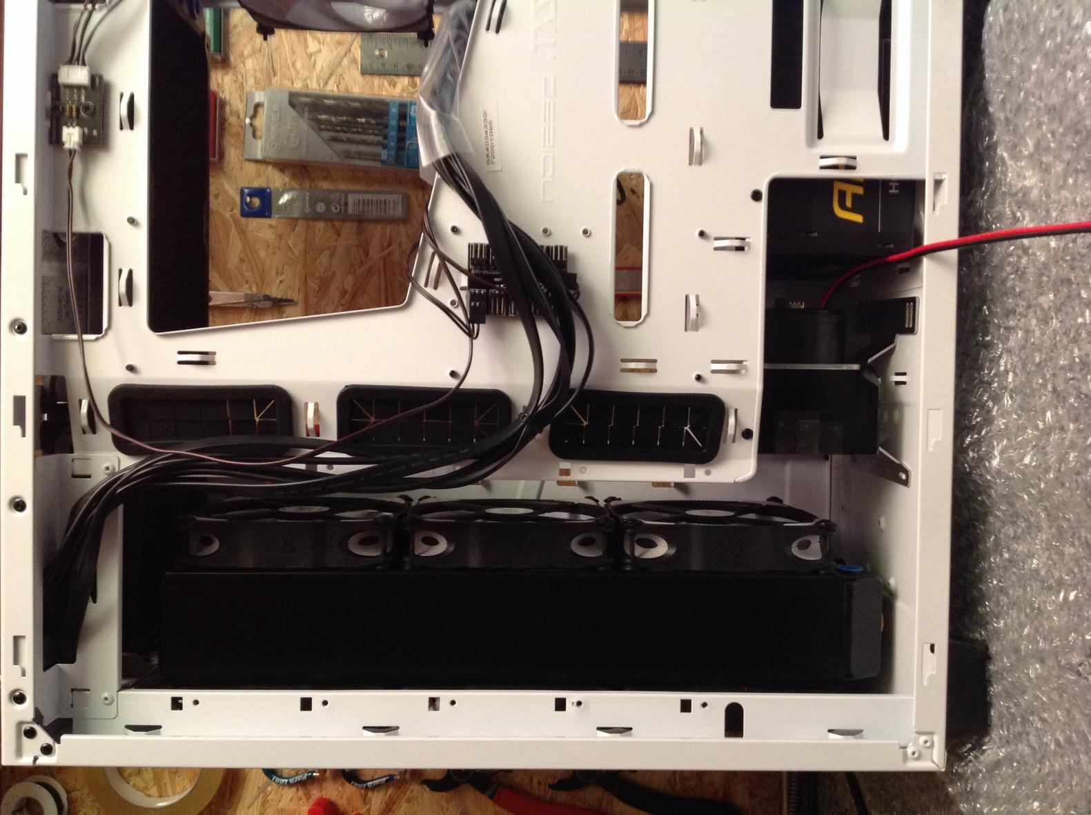

Alle eLoops verbaut
Das aquerodisplay werd ich vorne in die Schwatze Blende verbauen.
Der AGB kommt unter den hinteren lüfter.
So wäre die Pumpe nicht entkoppelt. Bedenke auch, dass der Schlauch vom AGB zur Pumpe und von der Pumpe wieder weg muss. Das wird eng da unten. Hast du vor einen Ablasshahn mit zu integrieren?
Ok entkoppelung muss ich mir was überlegen.
Schlauchanschluss wird eng aber das ist bei dem Gehäuse nun mal so
Anschlusshahn muss ich mir noch überlegen
Aber schlecht sieht es nicht aus oder??

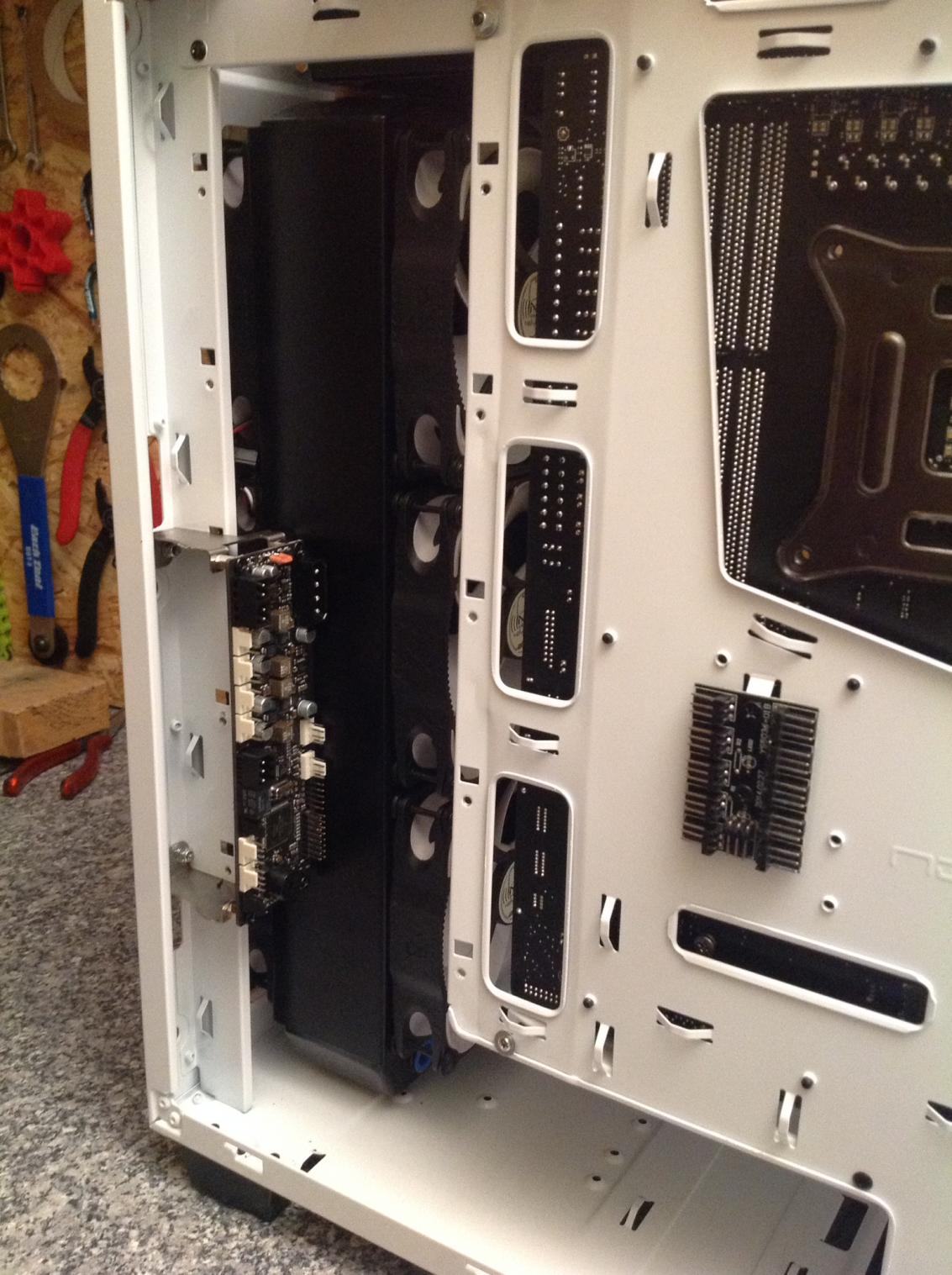

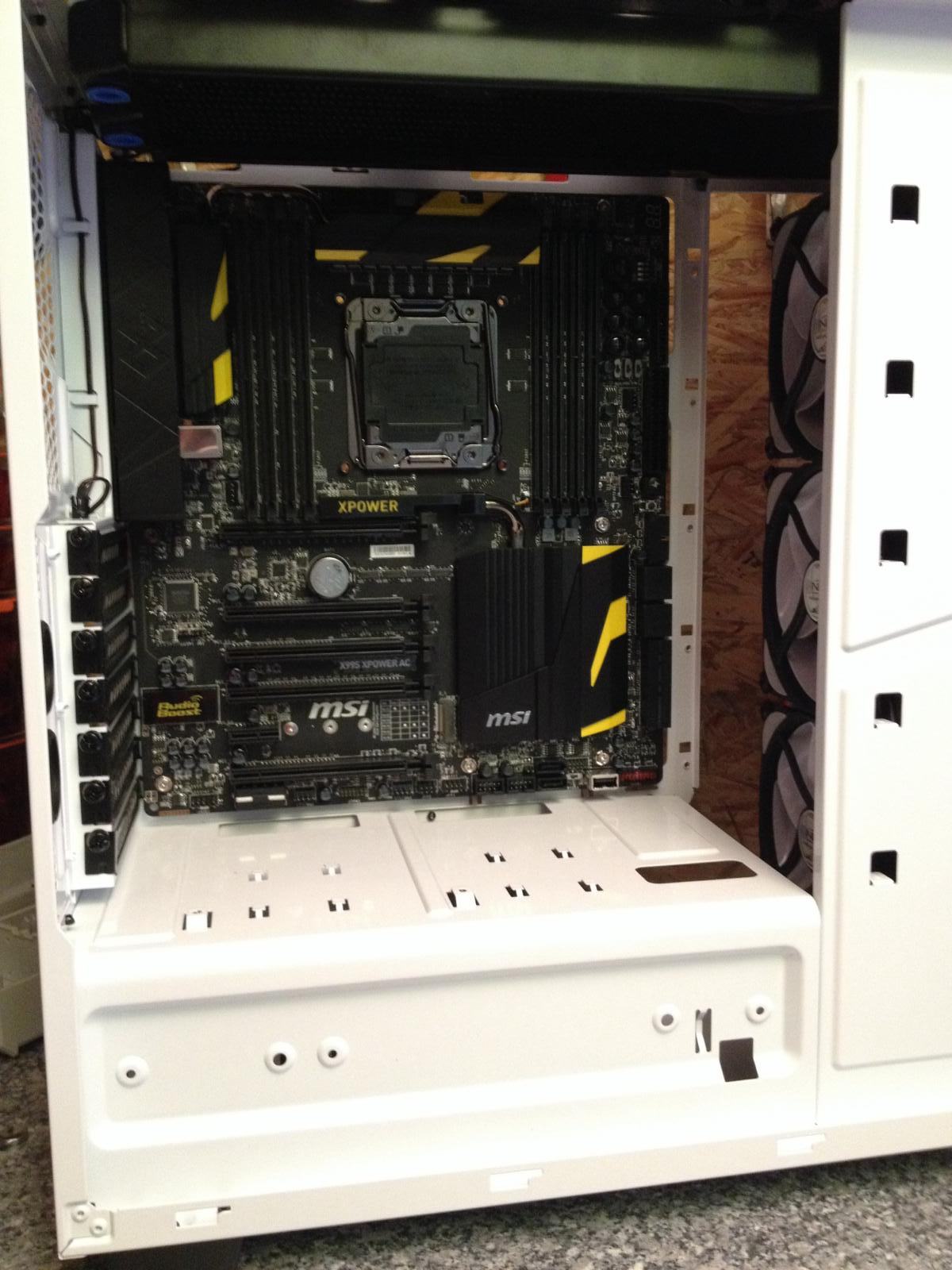

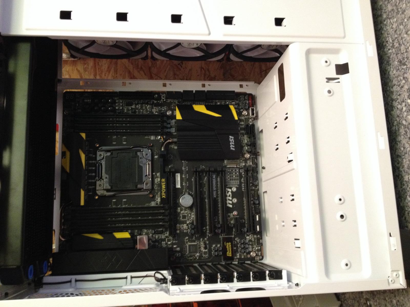

Mainboard sitzt. Musste das seitliche Blech rechts etwas zurück biegen und neu befestigen damit das e-Axt Board sauber sitzt.
Weiter geht's mit der Aquaero.

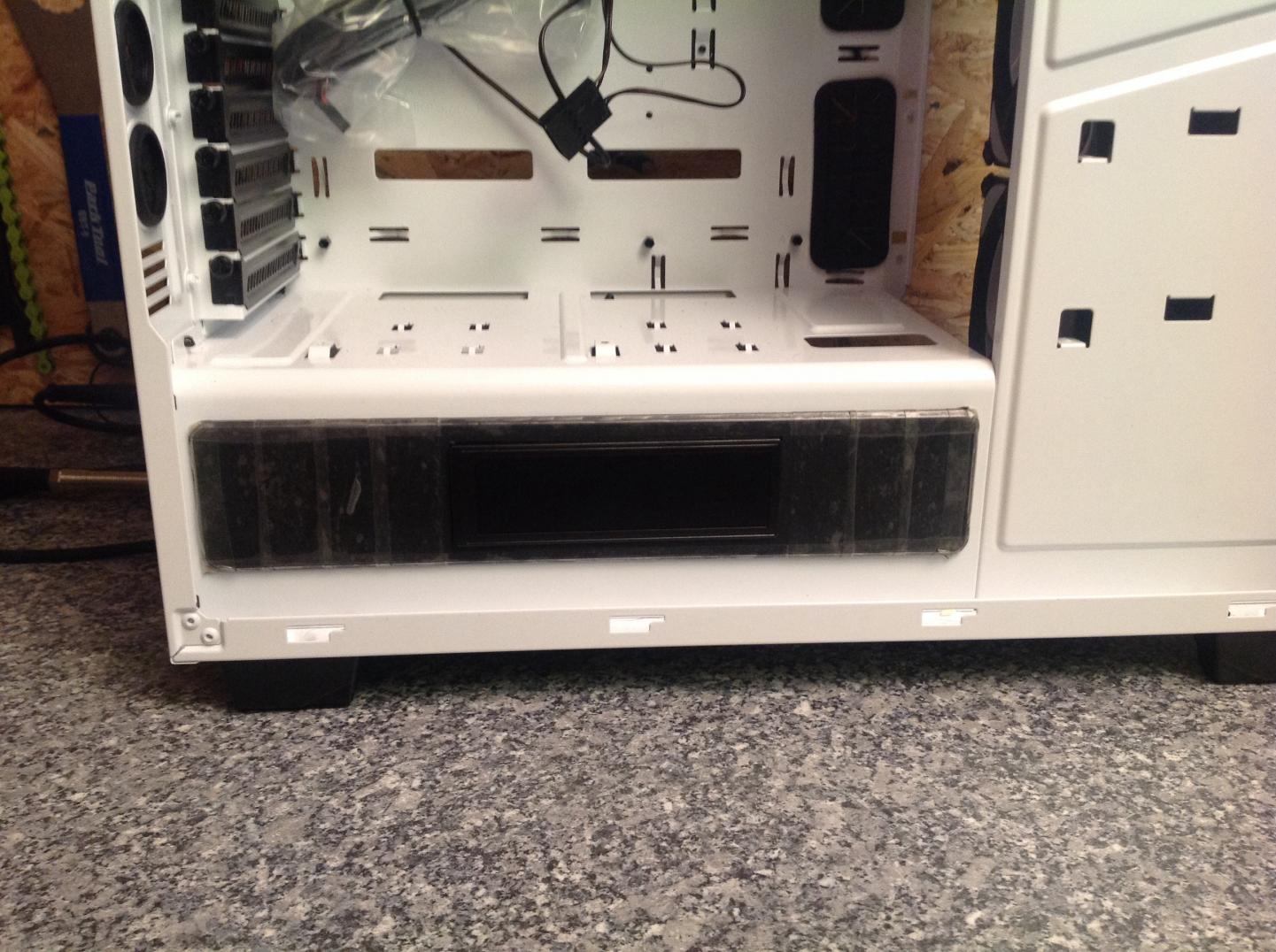

Mal so rein vom Platz her, wäre es möglich eine Aquastream XT + AGB unterhalb der NT Blende zu verbauen?
Ich suche im Moment auch ein Gehäuse für eine Wakü und würde dort gerne die ein Eheim Derivat verbauen.
Aber halt nur wenn ich sie irgendwo unsichtbar verstecken kann, was bei Gehäusen in der Größenordnung sonst nicht üblich ist...
Wieviel Platz bleibt zwischen der Netzteilabdeckung und dem Board noch?
Ließe sich da eventuell noch eine Milchglasplatte zwischen quetschen?
Mir gefallen die nackten Halterungen für die HDD's nicht so...
ädit: Bist du dir sicher, dass 30er im Deckel keine Probleme macht wegen der Höhe?
Wenn da jetzt noch Lüfter draufkommen rückt das Ganze ziemlich weit übers Board?!

Also wenn du da SSDs verbaust ist da kein Platz mehr! Aber ohne... vielleicht...

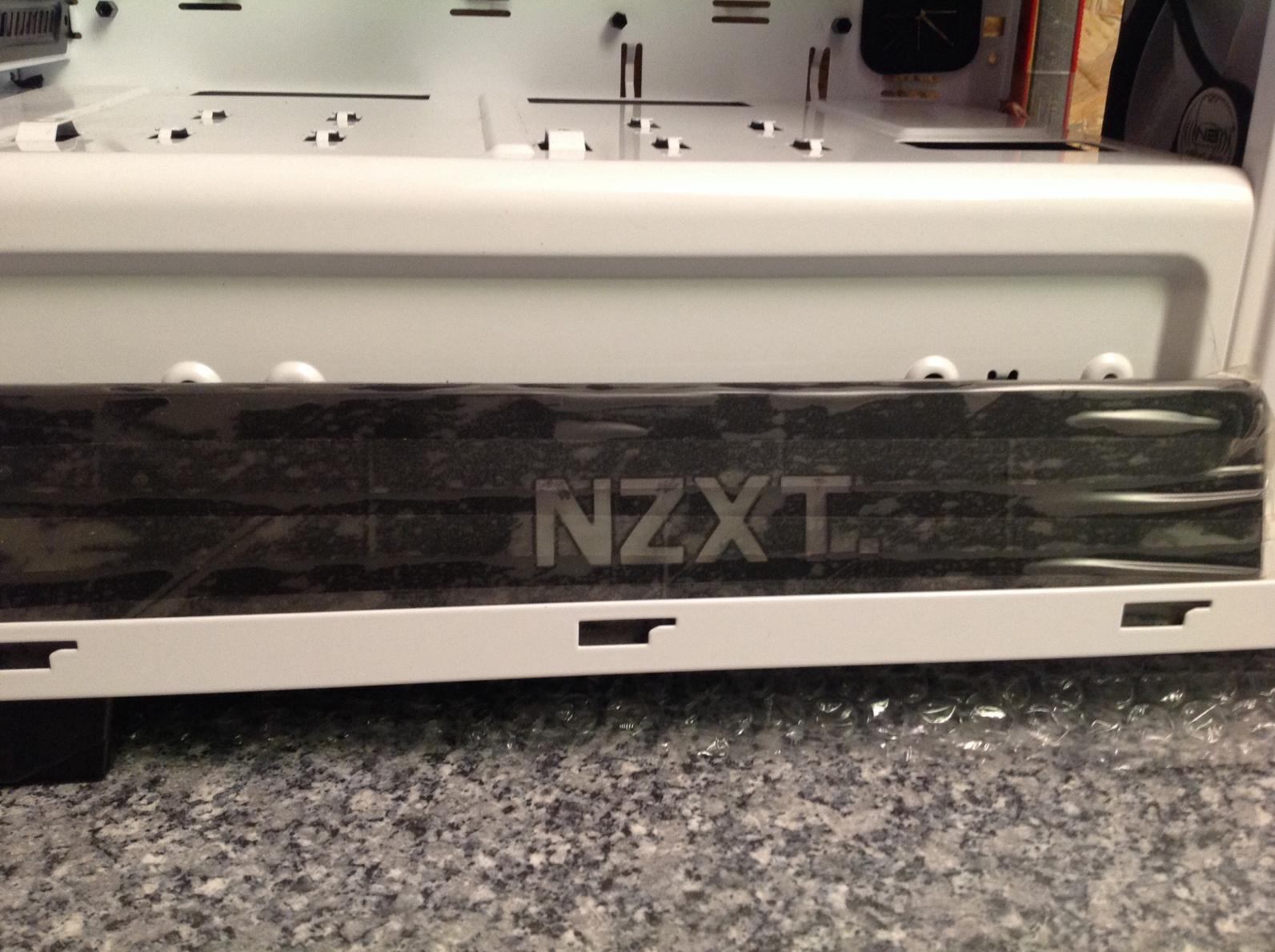

Die lüfter und der Radiator sind auf dem Bild bereits verbaut. Das einzigste das nicht ging war die lüfter in Push Richtung
Blasen zu lassen. Dann stieß der lüfter an den Radiator in der Front. Beim pull geht es. Ist zwar eng aber passt ohne anzustoßen.

So die Aquero6 hat auch seinen Platz gefunden. Jetzt fehlt nur noch die Lieferung von Aquatuning mit der passiv und aktiv Wasserkühlung
dann ist das auch fertig.
