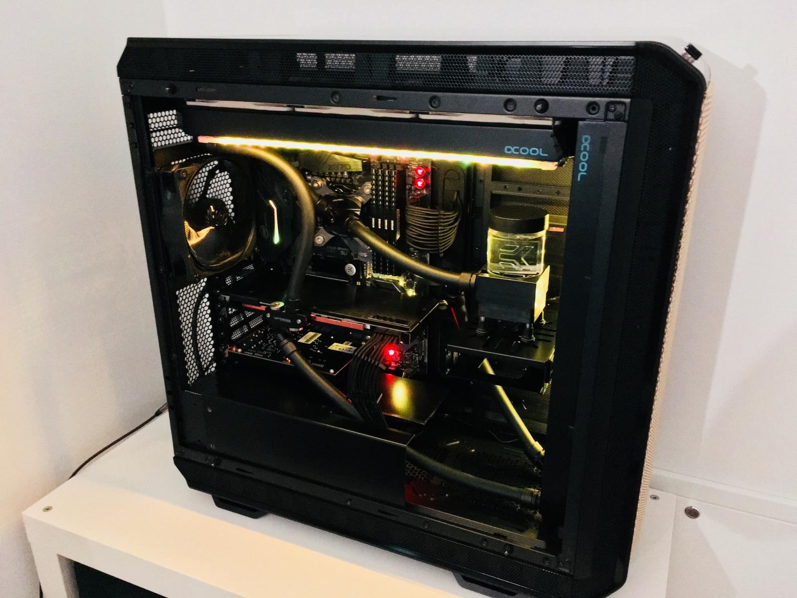

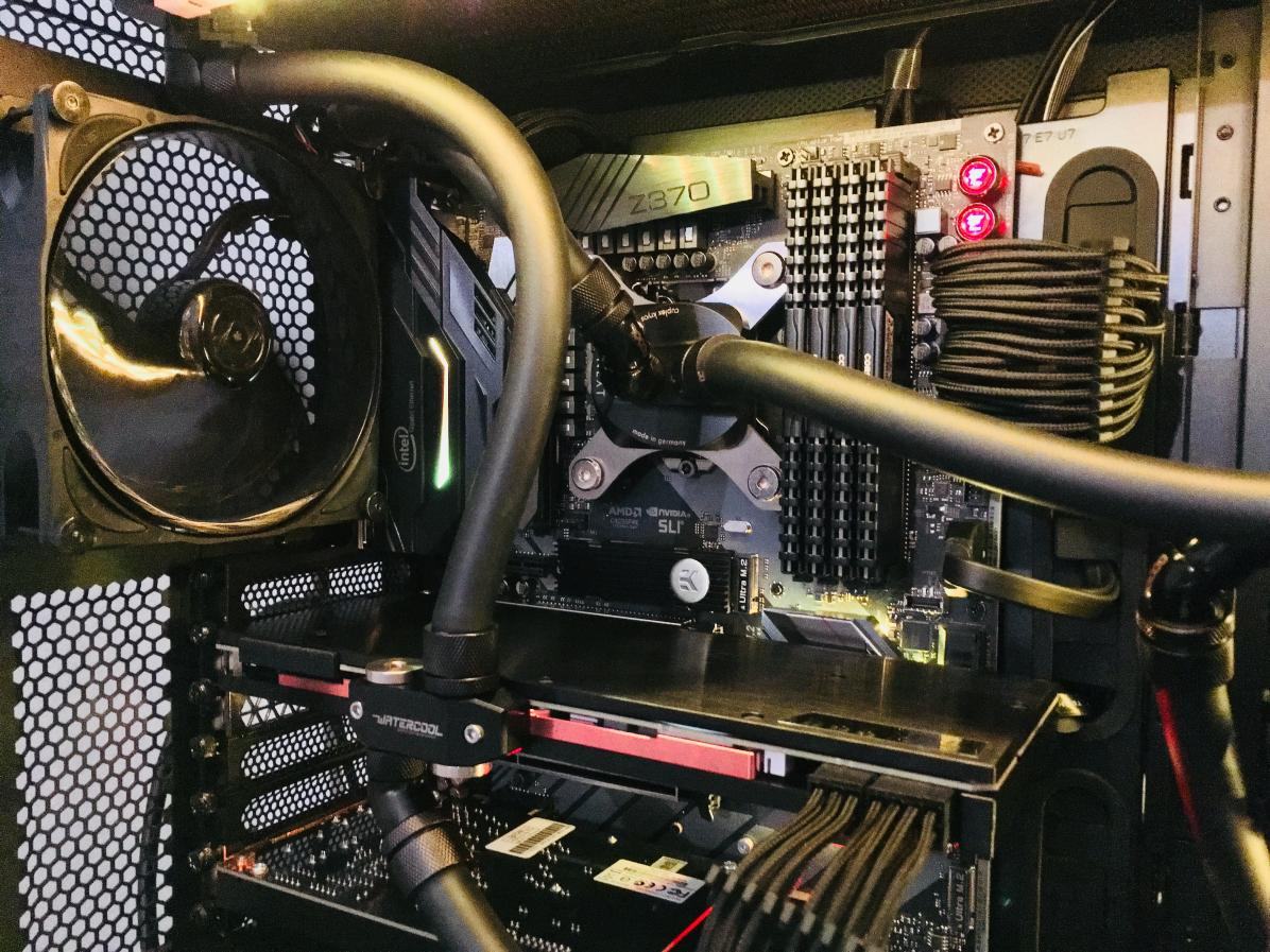

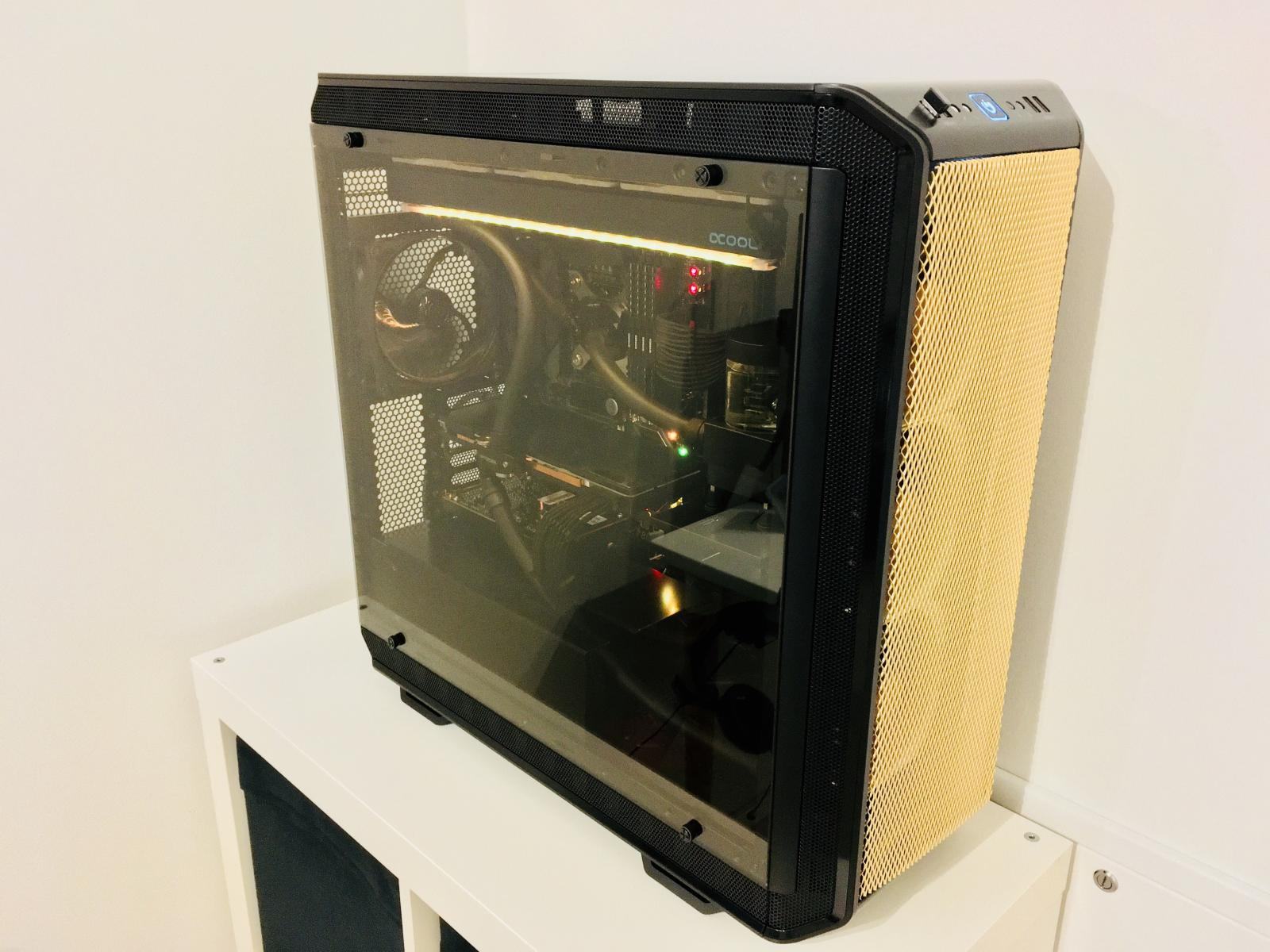

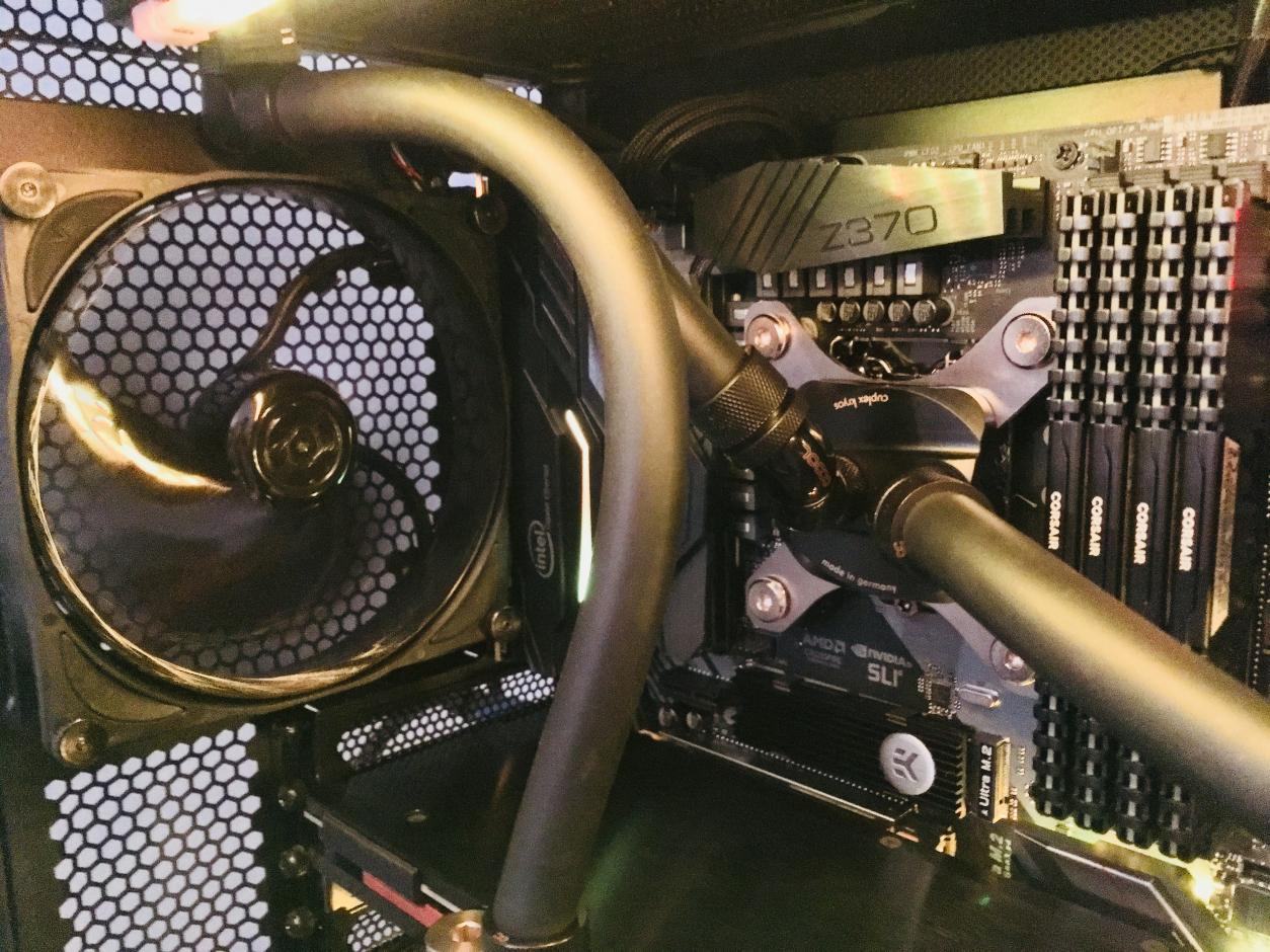

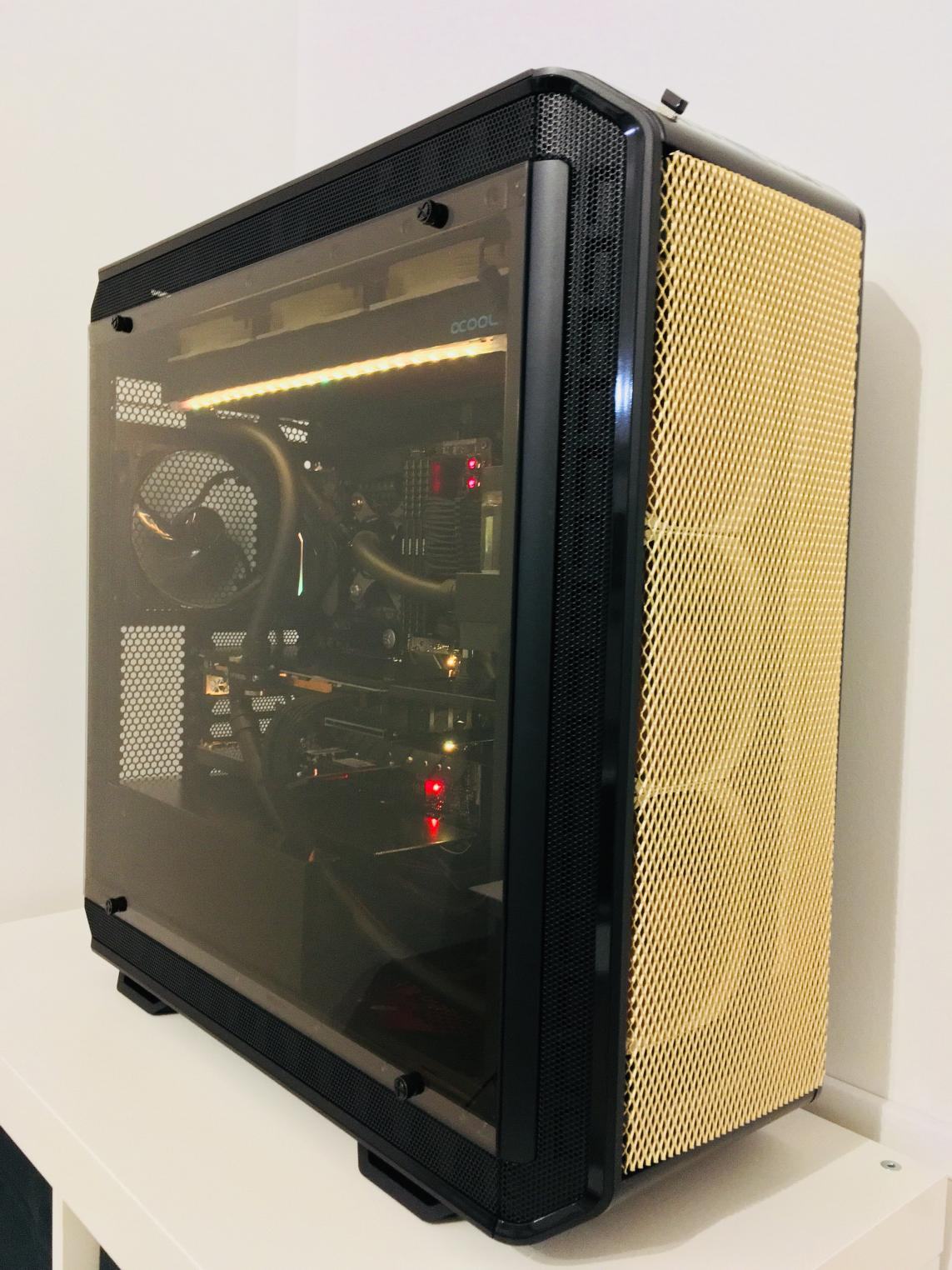

Ich habe jetzt keine Bilder da aber meine zwei Alphacool 420er St30 sind schon das Maximum was geht wenn du die Anschlüsse hinten haben möchtest.
Dein verlinktest Bild sieht für mich schlimm aus!

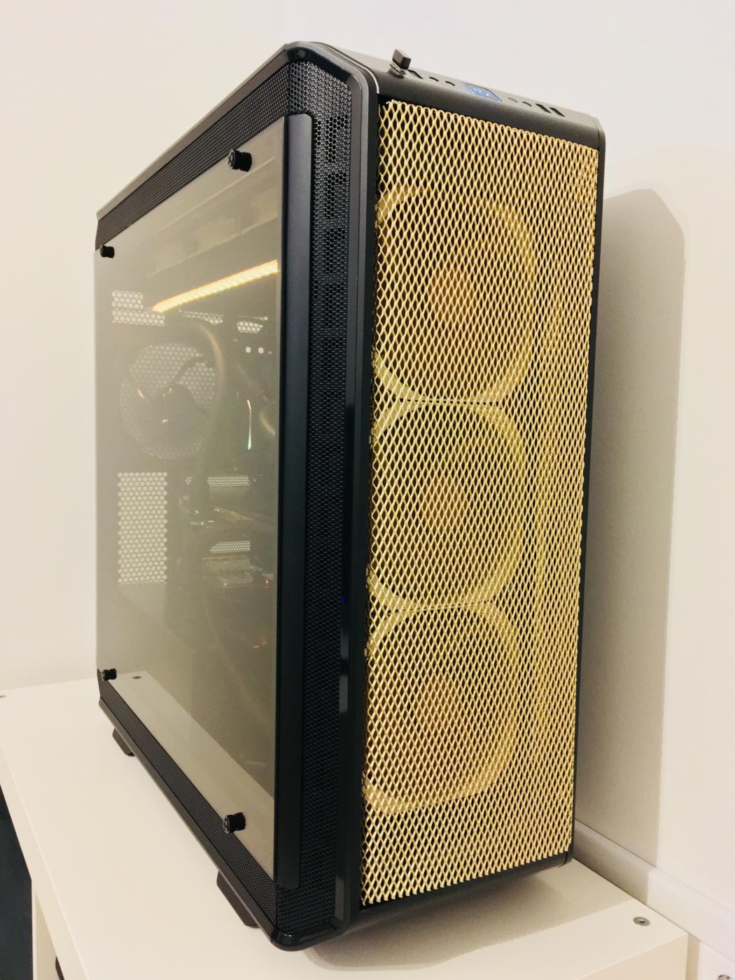

Vorne geht nicht mehr als ein 30er ansonsten stößt du oben an.
Grundsätzlich darfst du an der Front sägen oder schleifen weiß es nicht mehr genau sonst passt der obere Lüfter nicht mehr.
Zudem muss die Front Klappe gegen ein Gitter getauscht werden.
Am Deckel die seitlichen schallbrecher rausflexen.
Die Schlitze zum oberen Radiator müssen abgedichtet werden das vom Innenraum keine warme Luft in die obere Kammer kann.
Sonst saugt der obere Radiator warme Luft an.
Das ganze bringt Dir 7 Grad bessere Wassertemperaturen.
Achja setze nach Möglichkeit Noctua A14 ULN ein. Die PWM Dröhnen in den unteren Drehzahlen.
Mein System läuft bei Vollast mit 700Rpm.
Wasser hat aktuell ein Delta von 7-9 Grad.

Danke vielmals. Man muss das Case aber doch nicht zwangsweise in der Front bearbeiten oder? Weil ich hätte es gerne möglichst original optisch.
Lüfter fördern rein richtig?
Ok danke, lasse das original lieber.
