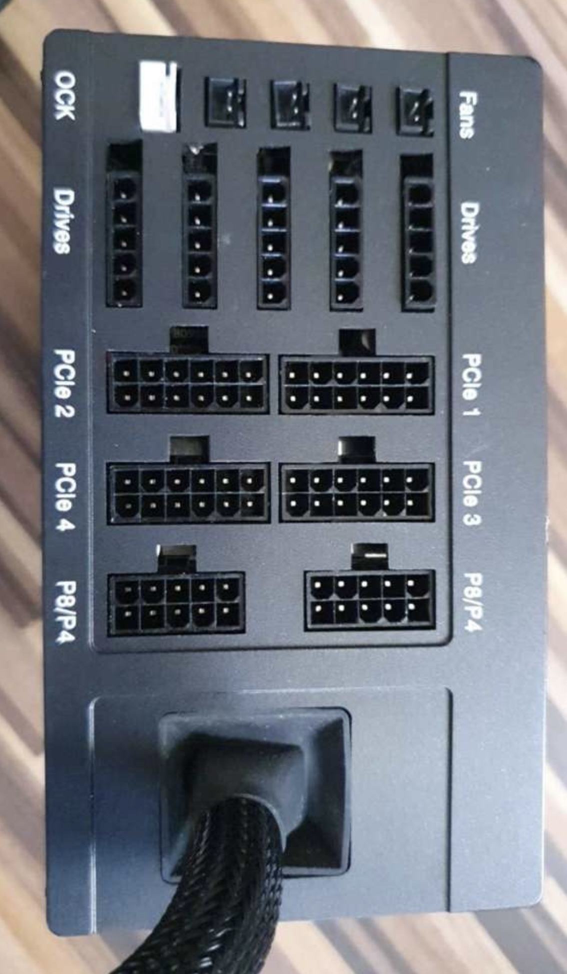

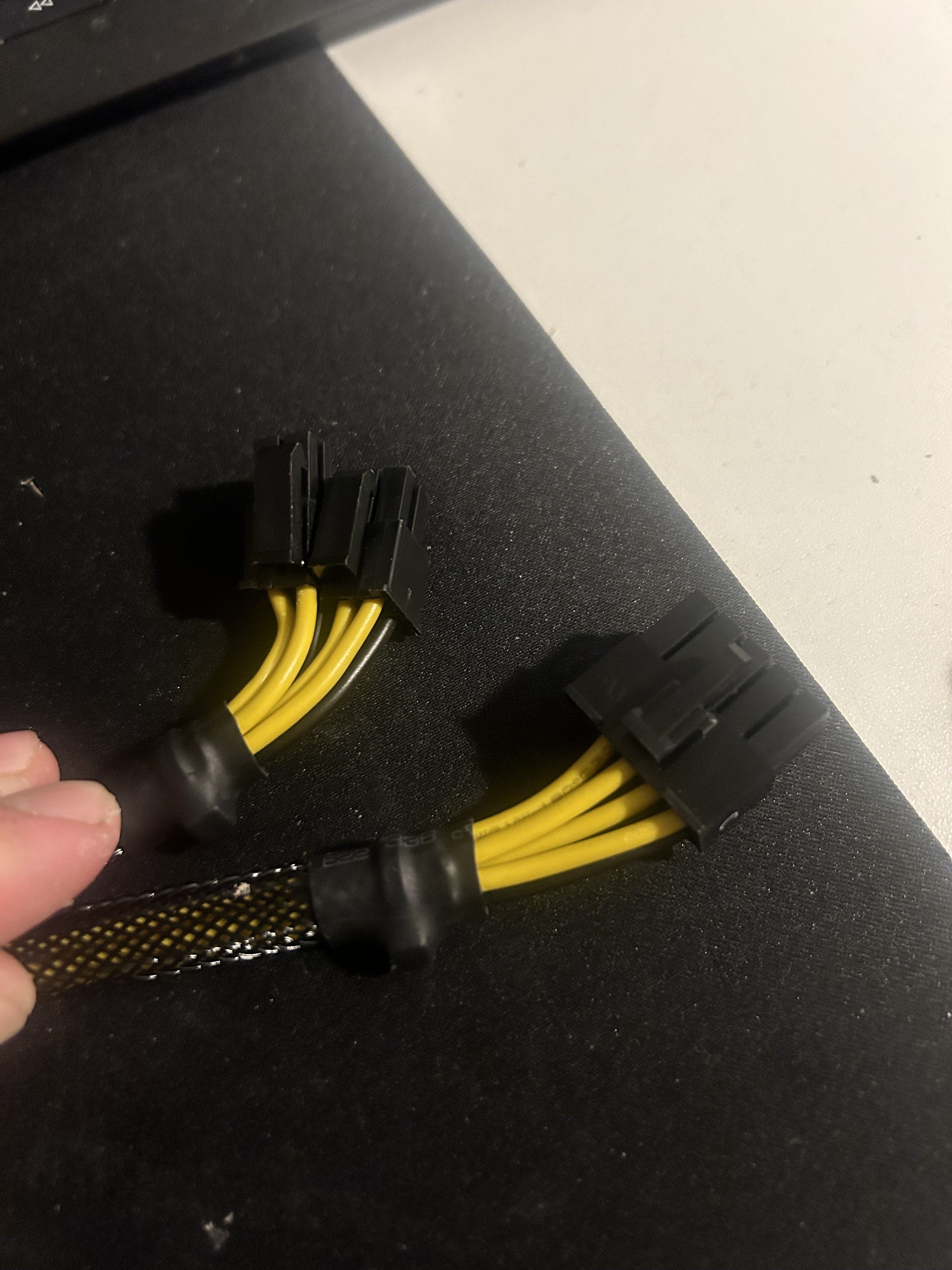

Ich habe ein DarkPower Pro ohne Kabel erworben
Ich kann alle Anschlüsse mit Kabeln aus meinen Fundus bedienen - nur beim CPU Power Cable P4/P8 bin ich mir unsicher.
Kennt da jemand das Pinout vom Netzteil?
Passt das Kabel? (siehe Bild)
Mich verunsichert, dass nur 8 PINs von den 10 belegt sind. Passen tut das Kabel jedenfalls.
Mein Multimeter hat letzte woche den Geist aufgegeben, durchmessen kann ich folglich auch nicht…

Da wäre ich vorsichtig und würde lieber mal beim BQ-Support anfragen.
Bei meinen P10 sind auch nur 8 Pins an der 10pol. Buchse belegt, allerdings jeweils links/rechts die vier äußeren und in der Mitte die beiden frei.
Da ich auch noch den ganzen Kabelsatz von meinen alten P9 habe, dort schaut alles absolut identisch zum P10 aus.
Also, ich hab jetzt mal ein altes X79 Board mit dem Kabel angehängt - läuft!
Meine Angst ist allerdings, dass wie von 'Spieluhr' erklärt, die mittleren PINs am NT keinen Strom führen,
wodurch das Kabel nur auf 6 PINs Strom führt (statt auf 8).
Habe eine Grafik von einem modernen Straight Power Kabel im Netz gefunden, wo tatsächlich die mittleren Pins fehlen,
bei meinem fehlen 2 Außen.
Ich weiß leider nicht ob das ein Problem werden könnte...

Dass kurzfristig nix kaputt geht ist völlig logisch, die Gefahr ist wie oben beschrieben aber, dass nur 3x 12V und 3x Masse am Board hängen,
und mir dann bei 200W von X79 die Anschlüsse durchbrutzeln.
Könnte ja auch gut sein, dass rückseitig der Buchse die Stiftkontakte mit Lötbrücken auf der Platine überbrückt wurden? Dann hättest du, egal ob nun mittig oder links außen belegt, immer Saft auf allen Kabels. ;)
..nur darauf gebe ich keine Garantie. Dazu müsstest du schon das NT öffnen und nachschauen (macht beim DPP immer sehr viel Spaß).
Letzte Info für die Nachwelt - hab mir ein Multimeter geholt.
Es ist tatsächlich so, dass die komplette obere Reihe an allen Pins 12V führt, und die untere komplett an Ground hängt.
Kabel passt folglich wunderbar
Dann war es ja doch wie vermutet. ;)
