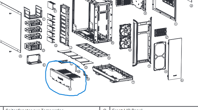

mir ist grad was eingefallen das gehäuse hat ja eine netz teil abdeckung vorn bis nach hinten kann ich die da drauf schrauben sie bild blau makiert... wie rum sollten dann die lüfter sein

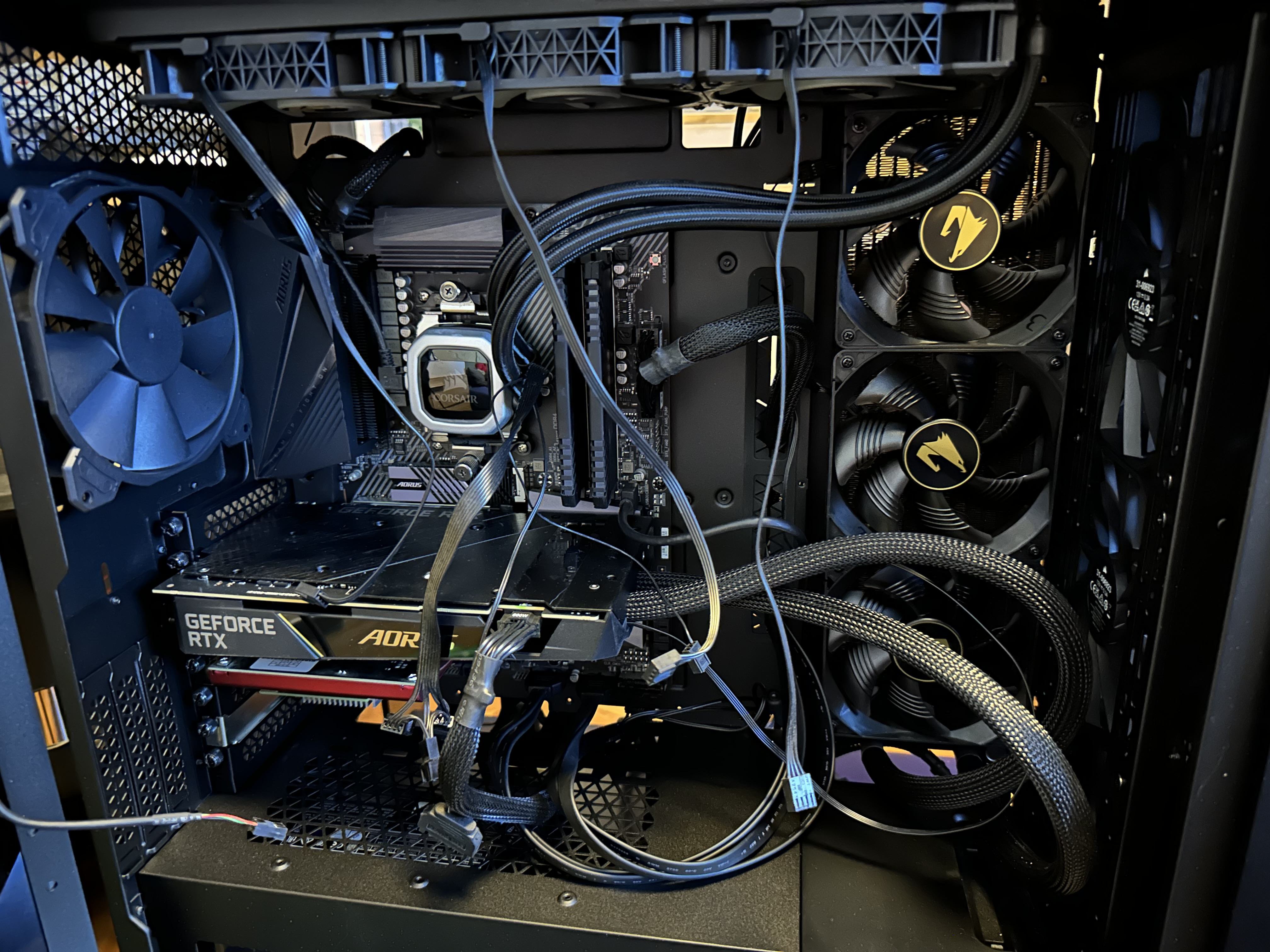

ja cpu temp sind ja supi..aber was passiert wenn die 2 lüfter dann vorn weg sind..weil der radiator von der graka da ist.
verstehe ich nicht. die lüfter sind ja nicht weg. ist jetzt nur ein radiator zusätzlich da.

passt das so mit dem Einbau von Radiatoren oder muss von der Graka die Leitung auch nach oben laufen anstatt runter wie jetzt siehe Bild
Kann so bleiben: Gibt auch YT Videos, wo es genauso wie bei dir verbaut ist und es läuft lange Zeit problemlos.
Wie oben schon gesagt: Entscheide nach den Temperaturen, nur ändern, falls die zu hoch sind.
Pumpe darf nicht der höchste punkt sein, sonst isses egal
