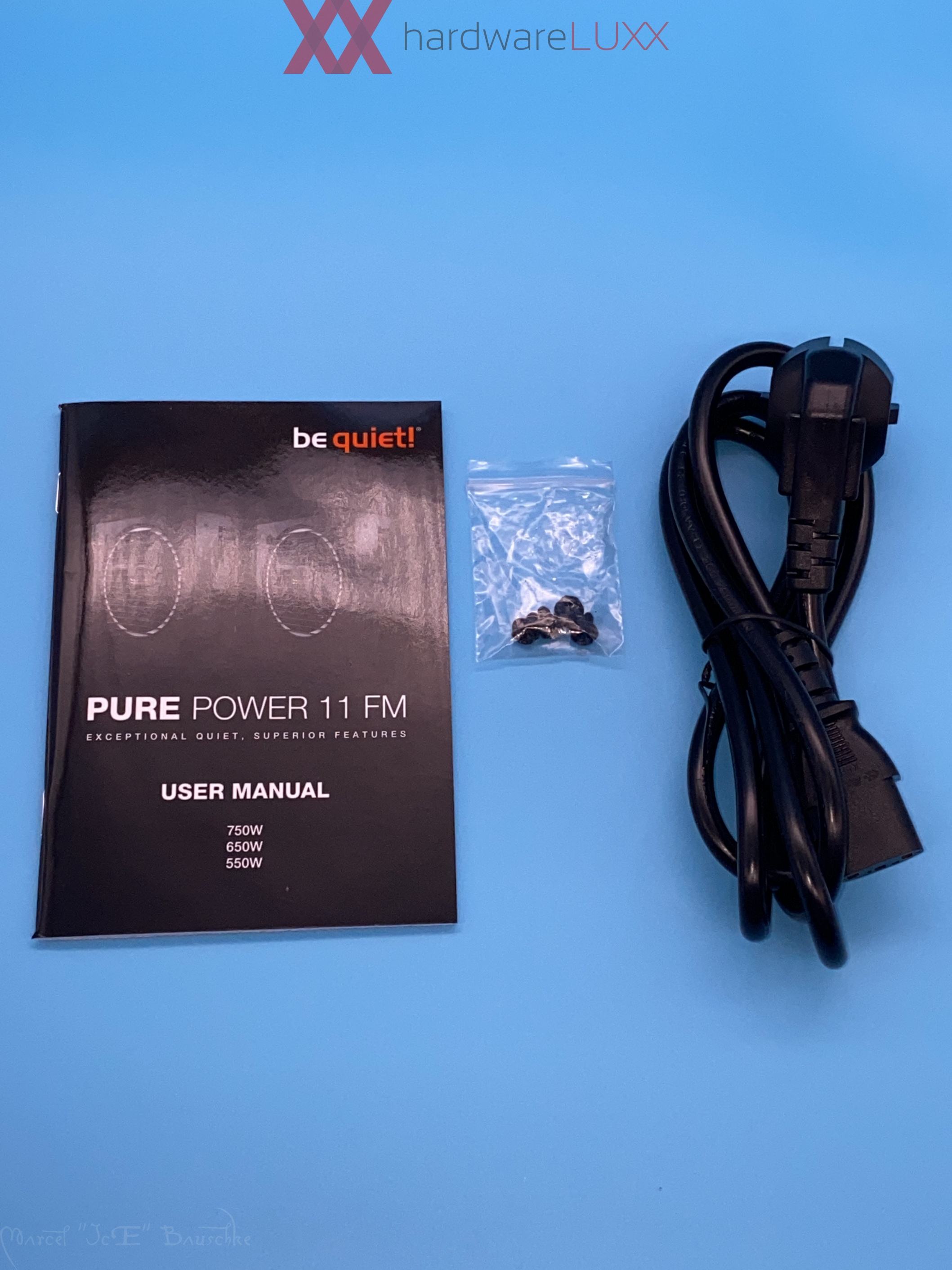

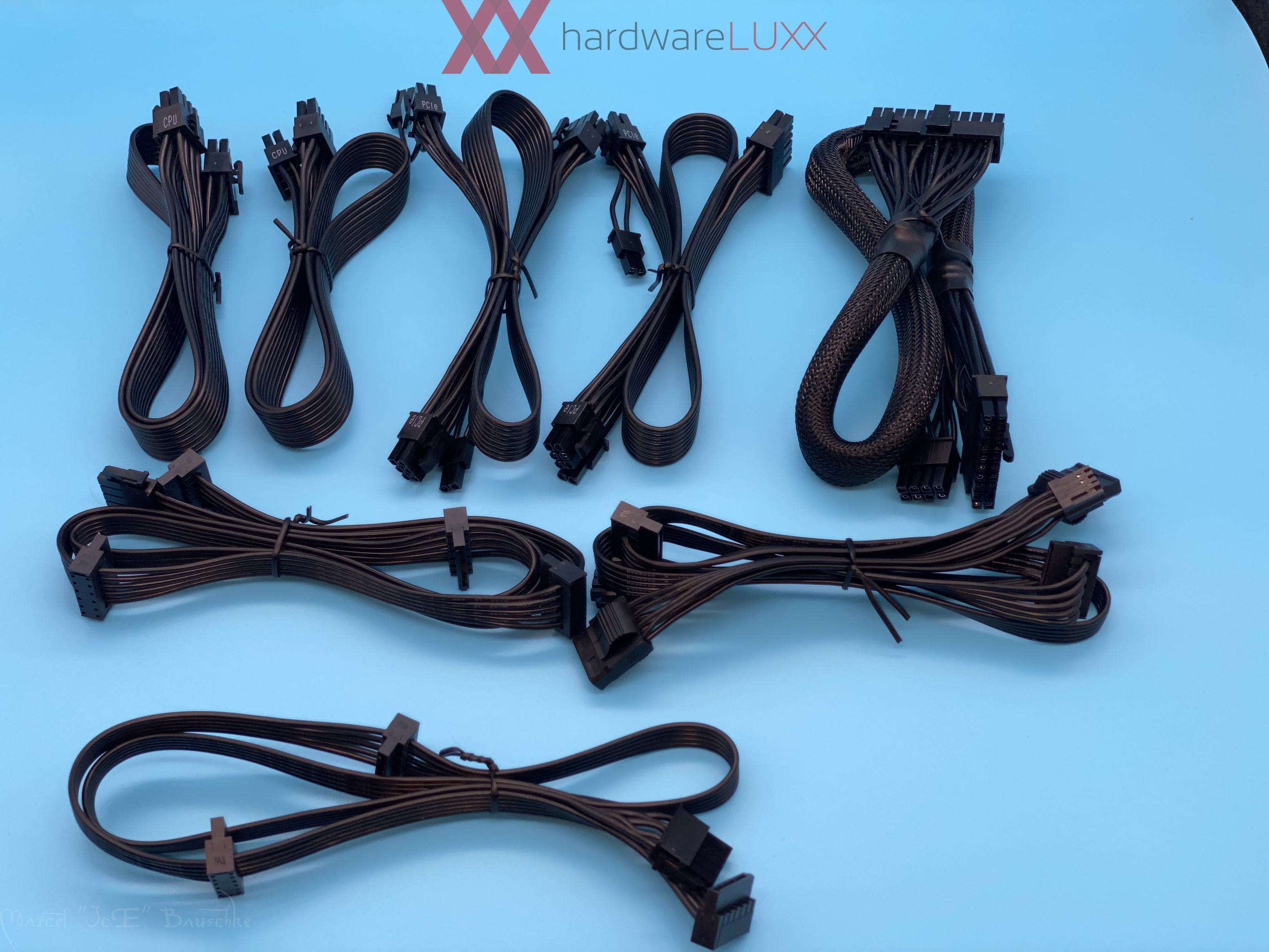

In der Verpackung liegen das Netzteil, vier Schrauben, um das Netzteil an ein Gehäuse zu schrauben, das Kaltgerätekabel, ein Handbuch sowie das Kabelset, bestehend aus:
· 24 Pin
· 1 x 8 Pin CPU
· 1 x 4+4 Pin CPU
· 2 x 6+2 Pin PCIE
· 3 x Kabel für SATA, MOLEX

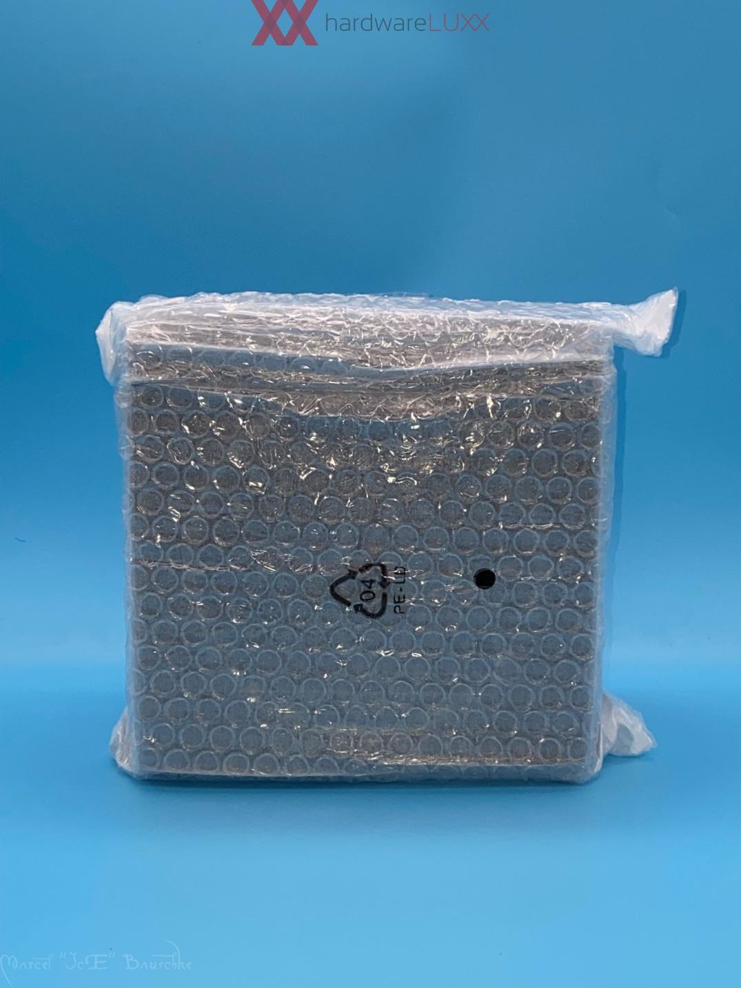

Das Netzteil wird inkl. Zubehör gut verpackt in einem Karton geliefert. Es ist noch einmal extra in einer Folie eingewickelt. Somit ist alles sicher geschützt.

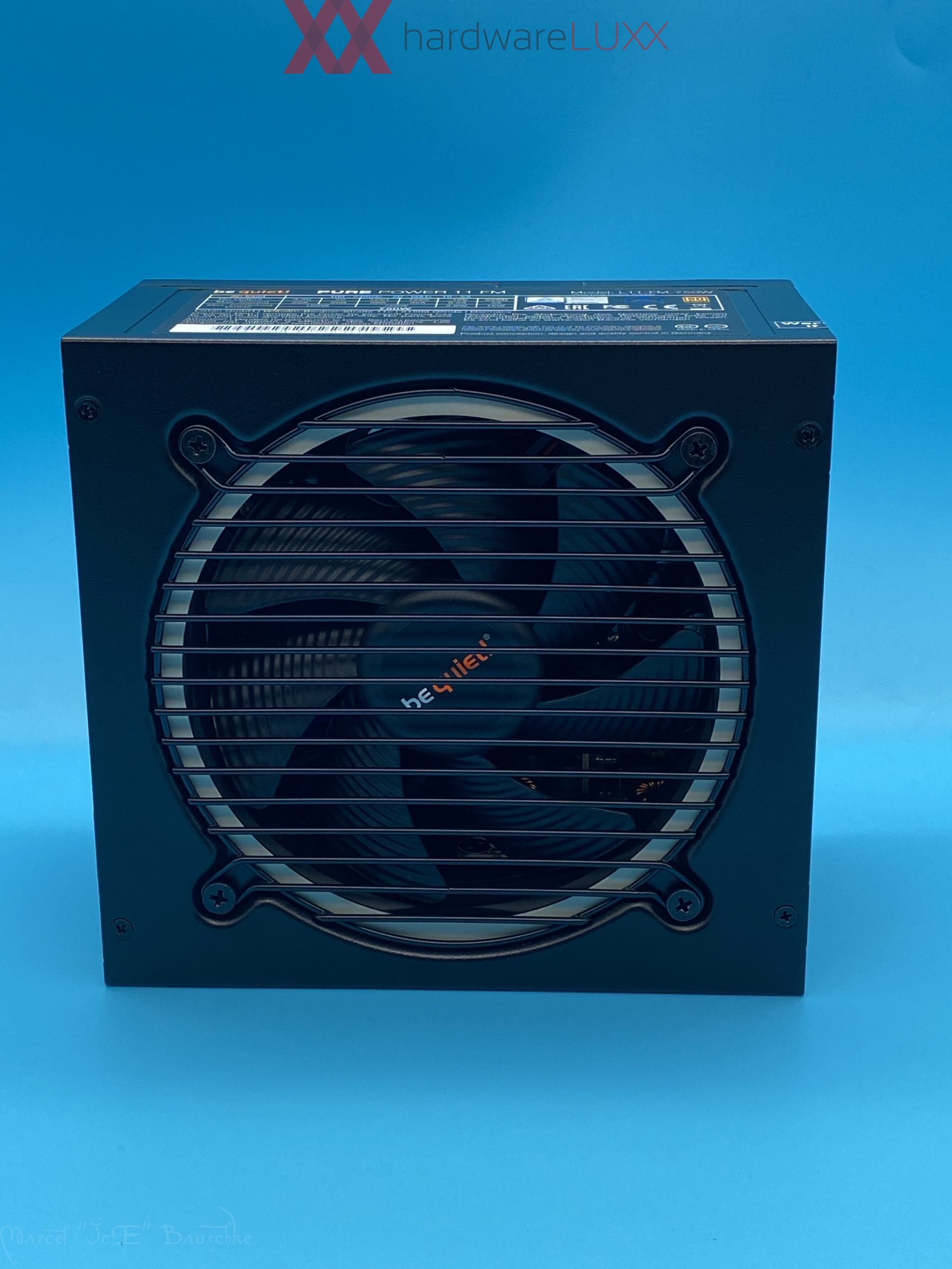

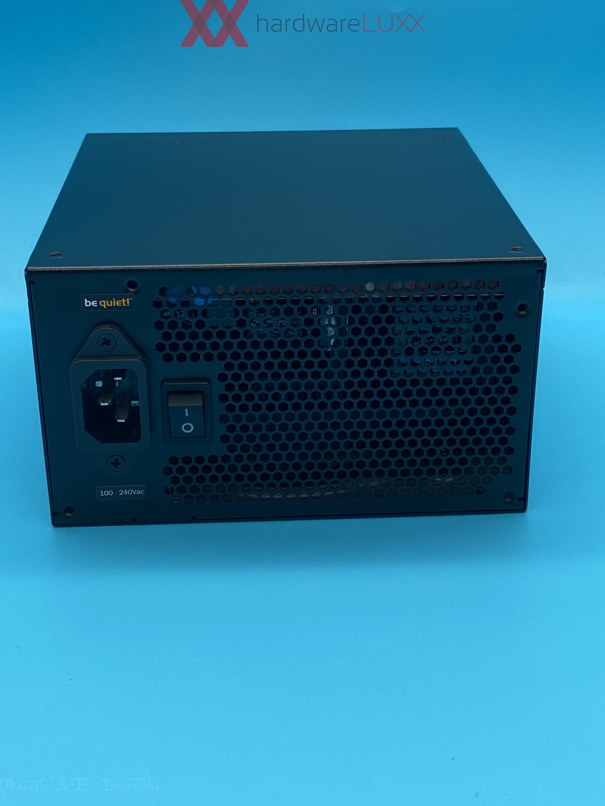

Auf der Vorderseite befindet sich der Anschluss für das Kaltgerätekabel, daneben ein Schalter zum Abschalten des Netzteils. Ein großer Luftauslass befördert die Luft aus dem Netzteil nach außen.

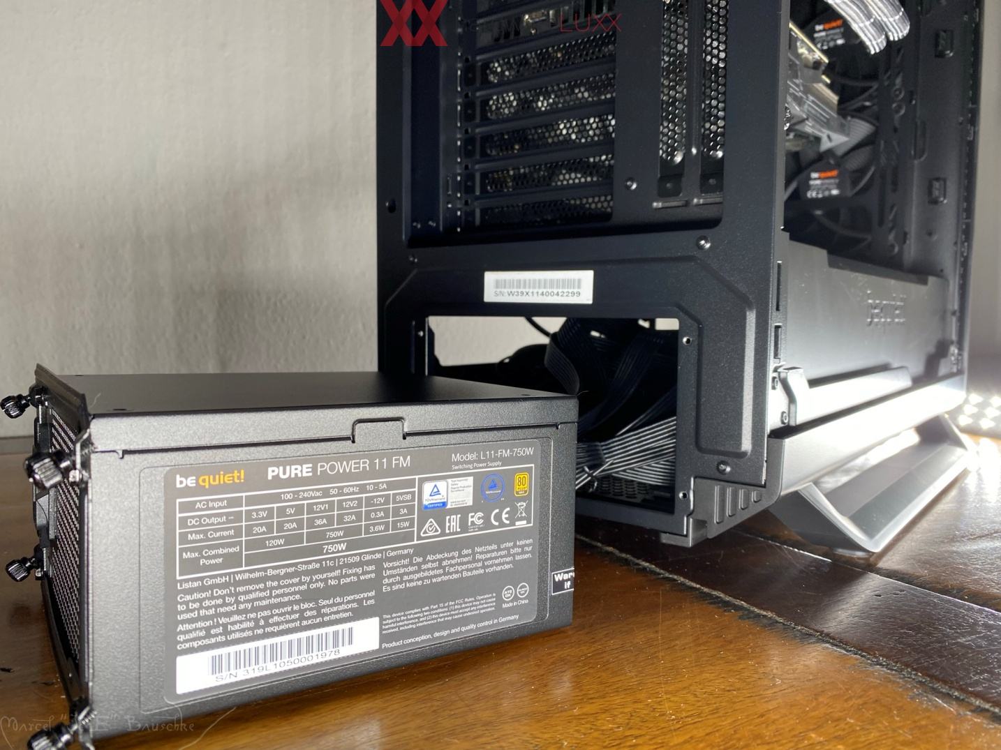

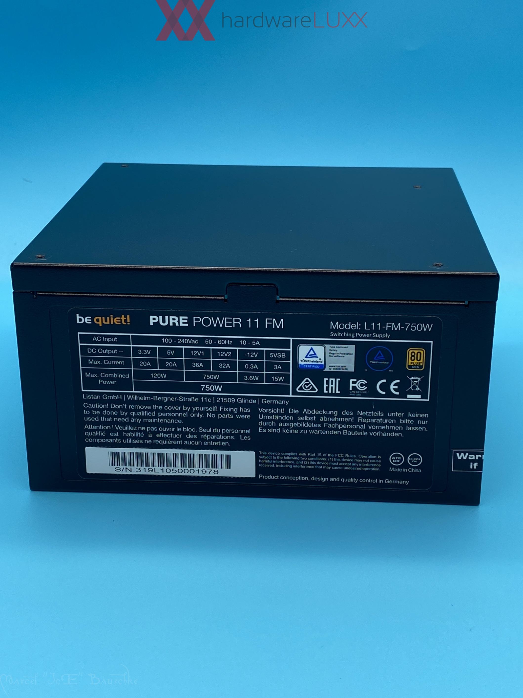

Links am Netzteil ist ein Aufkleber mit den wichtigsten Details zum be quiet! Pure Power 11 FM 750 Watt angebracht.

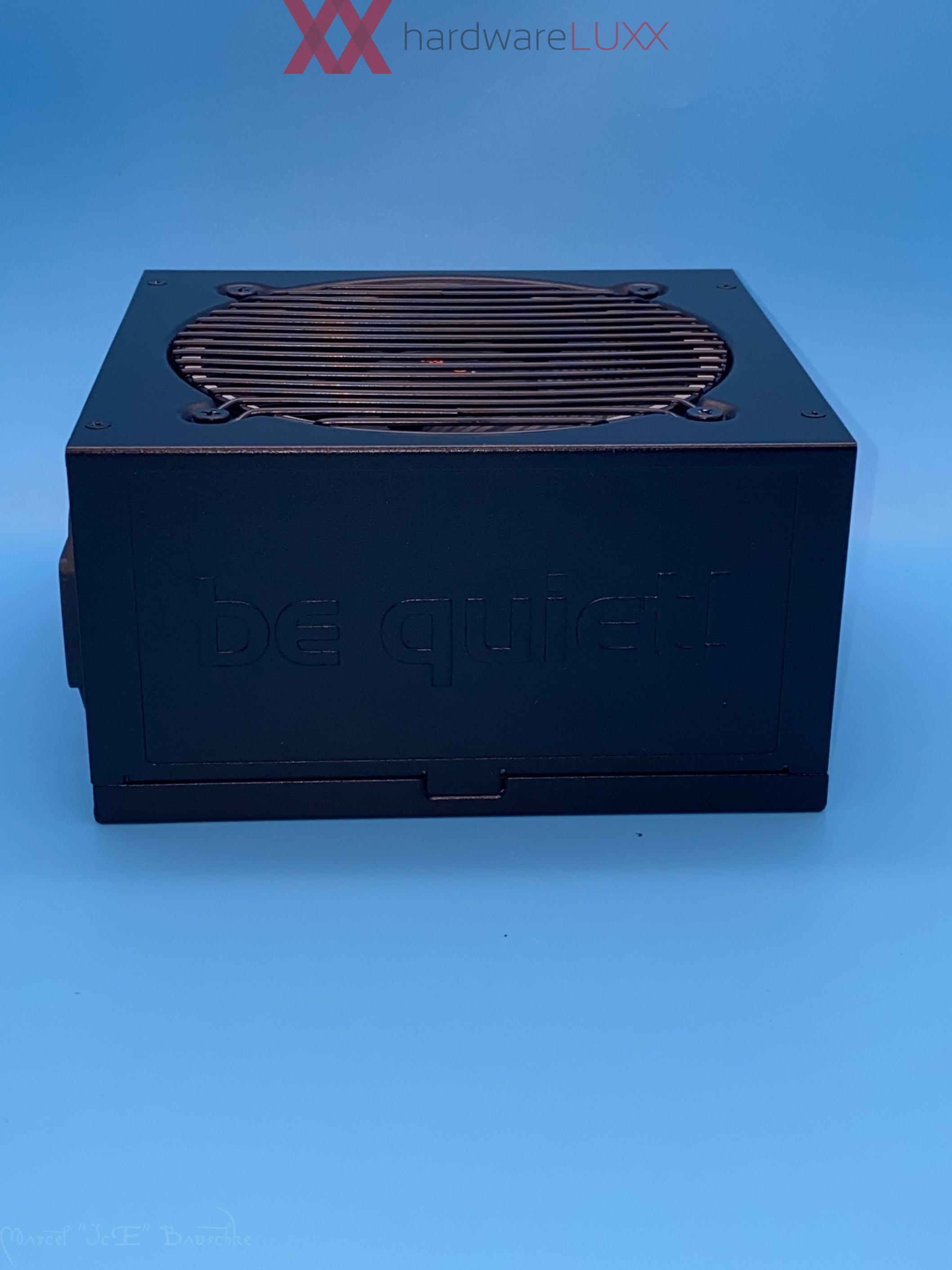

Rechts ist das be quiet! Logo eingestanzt.

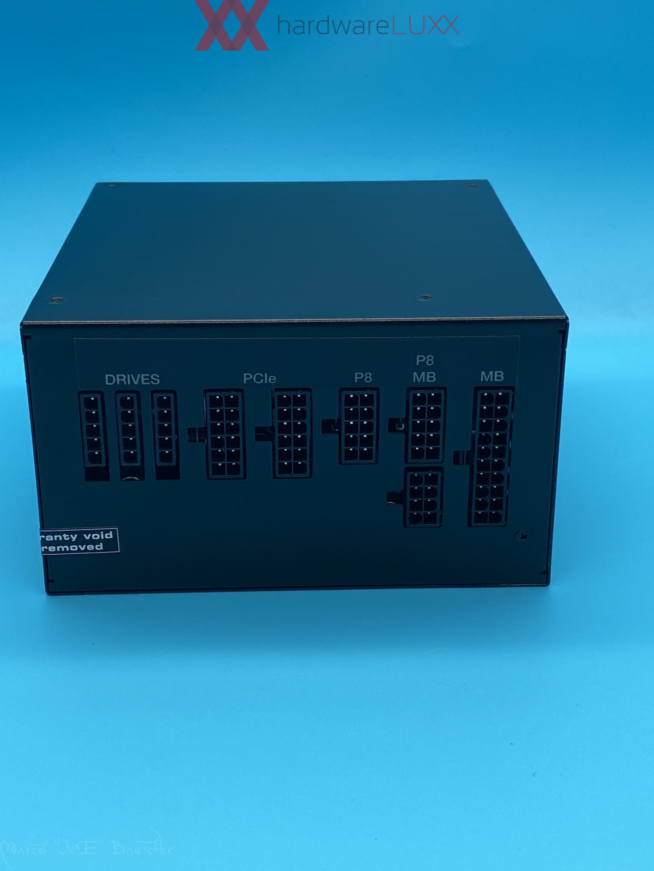

Vorne sind die Anschlüsse für die benötigten Kabel. Diese können nach Bedarf angeschlossen werden. Unnötige Kabel verbleiben in der Verpackung. Es sind hier ein Mainboard (MB), zwei CPU (P8), zwei PCIe sowie drei Drives Anschlüsse vorhanden.
Fast alle Kabel sind flach und können somit auch in kleineren Gehäusen gut verlegt werden. Lediglich das 24 PIN Kabel für das Mainboard ist dicker.
Unten befindet sich der 120 mm be quiet! Lüfter. Er versorgt die verbauten Komponenten mit Luft und kühlt diese ab. Die Luft wird dann nach vorne geleitet.

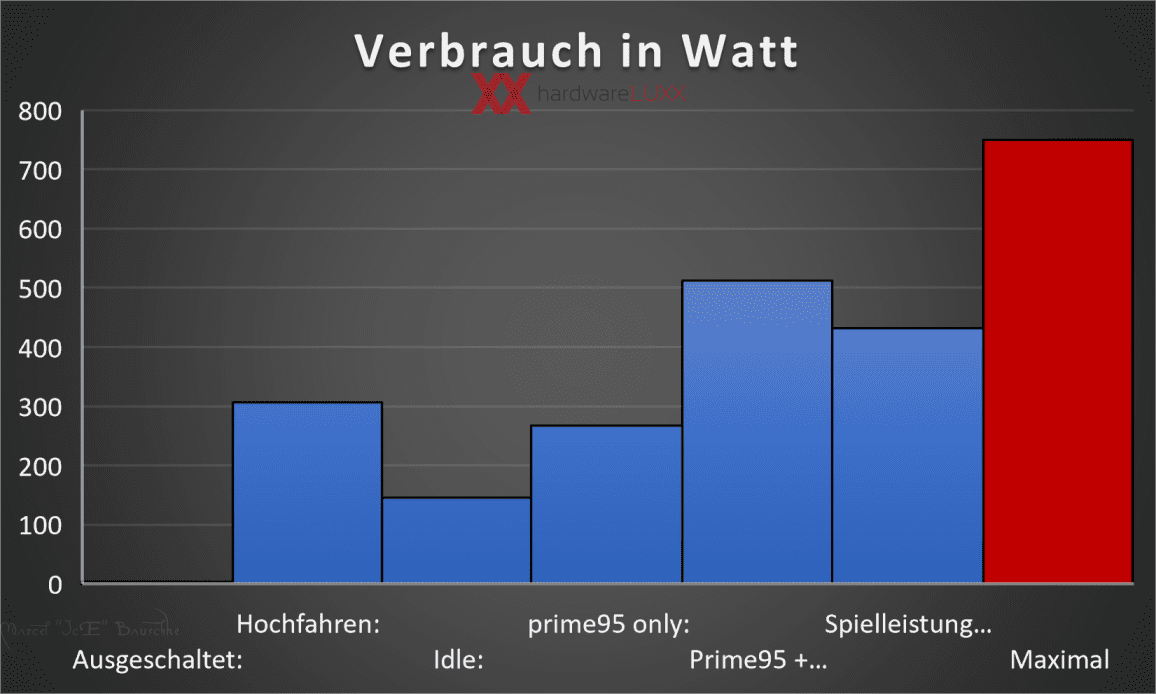

Spannungstest
Das Netzteil muss jede benötigte Spannung an das System bereit stellen.
Daher teste ich das Netzteil wie folgt:
Wieviel Watt zieht das Netzteil
· wenn das System ausgeschaltet ist?
· wenn das System gestartet wird?
· wenn das System im Idle Mode, also Stillstand, ist
· wenn das System unter theoretischer Volllast ist?
Was bedeutet denn eigentlich der Ausdruck "theoretische Volllast"? Alle Programme wie prime95, Furmark, etc. lasten die jeweilige Komponente bis zum Maximum aus, nur die alltäglichen Programme wie Word, Excel, Videoschnitt, etc. eben nicht. Diese benutzen meist nur einen Teil der Leistung.
ZustandWatt
ausgeschaltet:4,2
Hochfahren:307
Idle:145,7
prime95 only:268,1
prime95 + Furmark :511,8
Spielleistung (PUBG, Overwatch, LoL, Fallout4):432
maximal750
Spielleistung (PUBG, Overwatch, LoL, Fallout4): 432 Watt
Diese Werte hatte das System bei einer kompletten Lautstärke von maximal 45 dB. Ein normales Gespräch hat etwa 62-65 dB. Also alles super leise - be quiet! eben! Während der Tests gab es im Verlauf eines Gewitters eine Stromschwankung und das Licht hat geflackert. Das NAS und ein anderer Rechner sind daraufhin neu gestartet. Nur der Rechner mit dem be quiet! Power ist weiter gelaufen, als sei nichts gewesen.

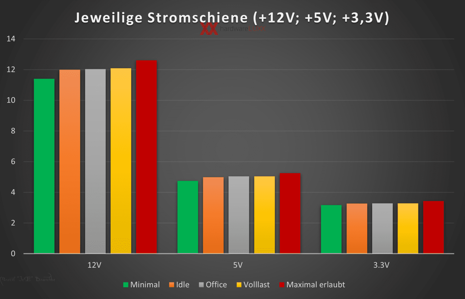

Volt
Hier schauen wir einmal die Stabilität des Netzteils an. Wichtig sind einmal der Idle Betrieb, der normale Office Betrieb und das Verhalten unter Volllast.
VoltIdleOfficeVolllast
12 V11,986 V12,091 V12,038 V
5 V4,992 V5,040 V5,040 V
3.3 V3,264 V3,280 V3,280 V
Das Netzteil arbeitet in den normalen Parametern. Warum wurde dann hier ein 750 Watt Netzteil verwendet? Laut dem Netzteilrechner von be quiet! wurde ausgerechnet das eine neue CPU und eine neue Grafikkarte eben sehr viel mehr Leistung benötigen. Wer auf Nummer sichergeht, der greift immer auf etwas stärkere Netzteile zurück. Ein unterfordertes Netzteil stellt für die Hardware kein Problem dar. Selbst wenn die CPU oder andere Komponenten übertaktet werden, steigt die Anforderung an das Netzteil.
