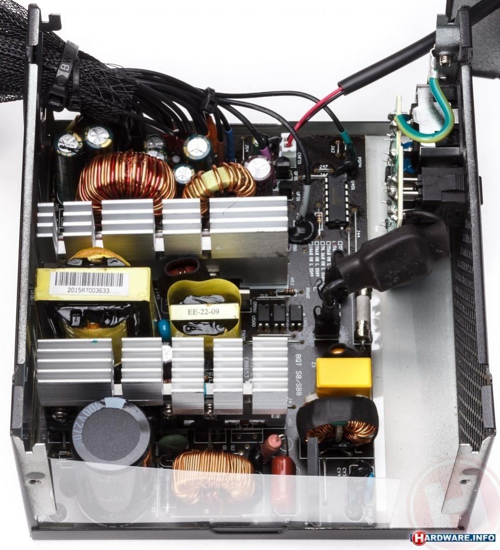

OH und die Bilder von dem ganzen lassen vermuten, dass das S8 von HEC gefertigt sein könnte, FSP ist nach bisherigem Informationsstand sehr unwahrscheinlich...

gerade in einem ungarischen Forum gefunden:
soo schlecht sieht das Dingens gar net mal aus, o.k. bin kein NT Kenner. Sieht nach HEC aus.
aber hey, wenn doch alle BQs so schöne schwarze Adern hätten wie dies hier, Alles schwarz, kein gelb, orange usw. so sieht das sleeving mal ordentlich aus.
Kondensatoren: Primary caps Teapo
Secondary caps Teapo + Nippon Chemi-Con
und die 115V braucht doch keiner von uns wirklich, angegeben sind ja >87% bei 230V, nicht ganz vergleichbar mit den bisherigen Angaben bei 115V schon klar.....
wo seht ihr hier ein Problem, das Dingens mal auszuprobieren? Wenn es keine Störgeräusche hat, würd mir das sogar reichen, da ich nie mehr als 180-195Watt belaste ohne Graka unter LinX.....:rolleyes:

vorgestern wurde es von hardwareinfo USA getestet:
Be quiet! System Power 8 400W
sieht doch nicht übel aus, Lautstärke bis 300 Watt bei 19db(A)
ripple Werte meistens besser als beim E10 400Watt, zumindest bis 300Watt
Effizienz im unteren bis mittleren Bereich auch nicht schlecht, geht doch.....;)
und die schönen schwarzen Kabel, absolut nichts Buntes scheint mehr hervor.
be-quiet-system-power-8-400w1.jpg Anhang anzeigen be-quiet-system-power-8-400w2.jpg

...die in der Herstellung schön billig sind, da man sich z.T. die Ummantelung spart, nur eine Sorte Kabel vorfindet und man auch sehr schön eine Sichtprüfung der Anschlüsse durchführen kann...
