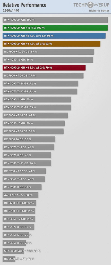

Wenn Techpowerup ordentlich getestet hat ist die Antwort: ne 4090 :asthanos:
Oh sehr cool, genau so etwas habe ich gesucht... Also selbst eine 4090 hat bei PCIe 2.0 x16 = PCIe 3.0 x8 nur ~6% Einbußen? Das hört sich sehr gut an :)
