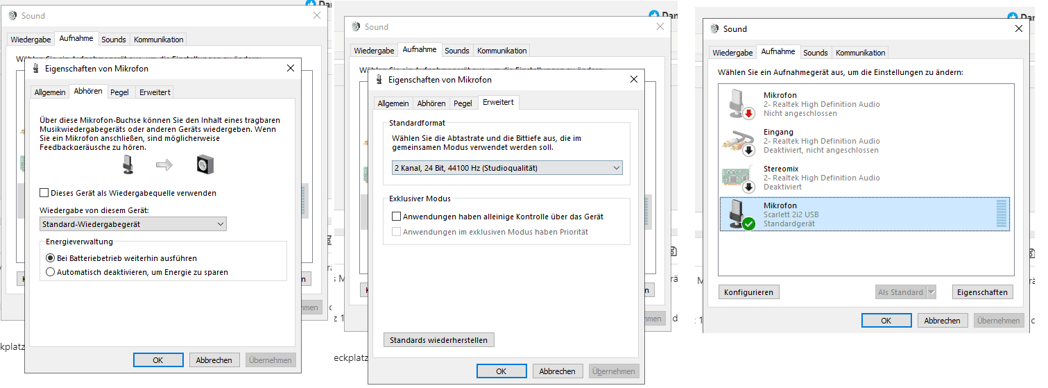

Wie sehen die Einstellungen im Treiber vom 2i2 aus?
Wenn du dich selbst beim zweiten Mikrofoneingang nicht hörst, hörst du dich denn auf Aufnahmen etc?
Kannst du mal ne beispiel Aufnahme machen?
Sorry hatte etwas zutun, hoffe das Video reicht?

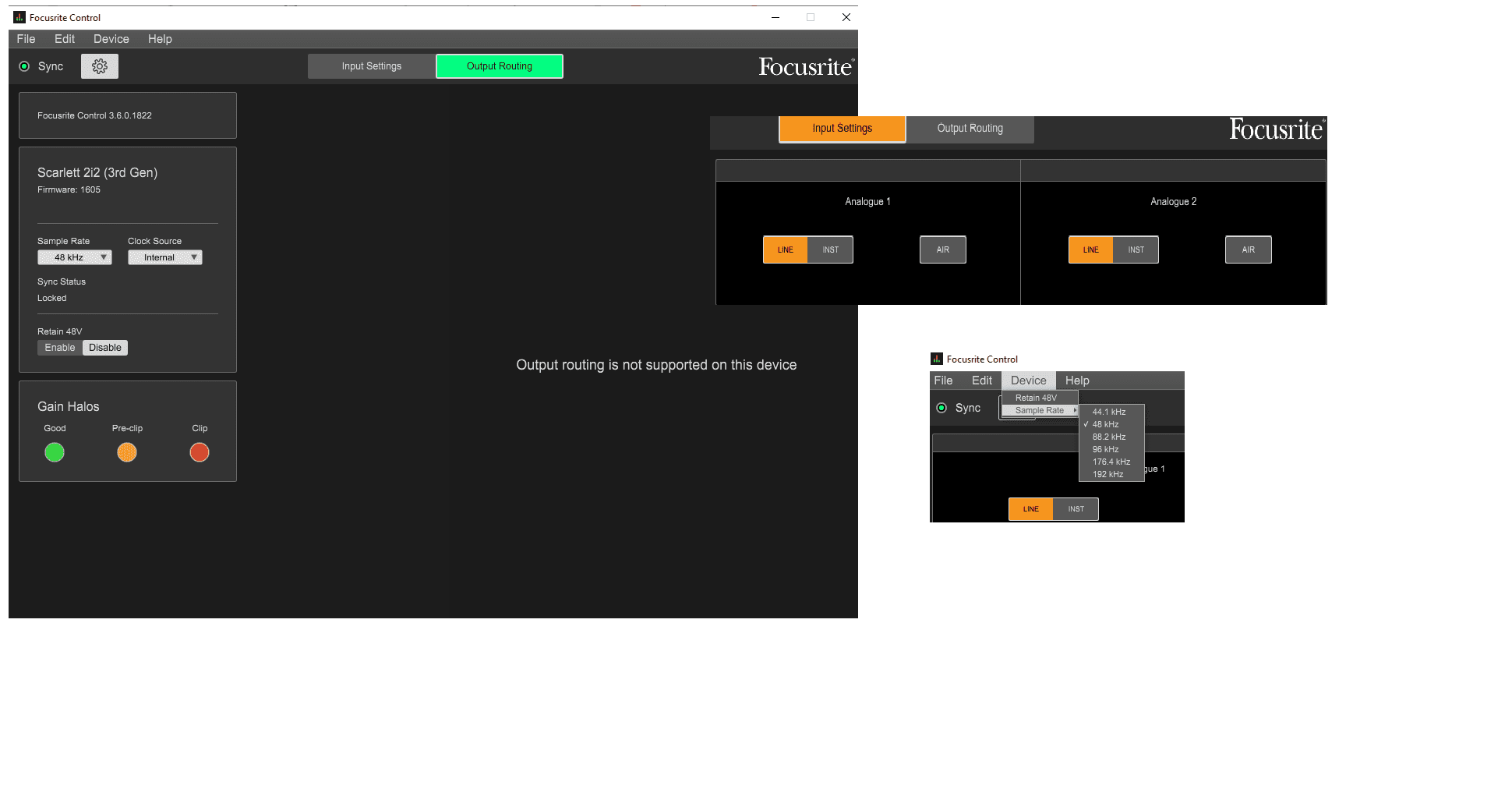

Treiber für das 2i2 von der focusrite Seite runterladen, installieren und sowohl im Treiber als auch in Windows identische Abtastrate (44,1 oder 48khz)einstellen.
Eventuell mal nen anderen USB Port am PC ausprobieren.

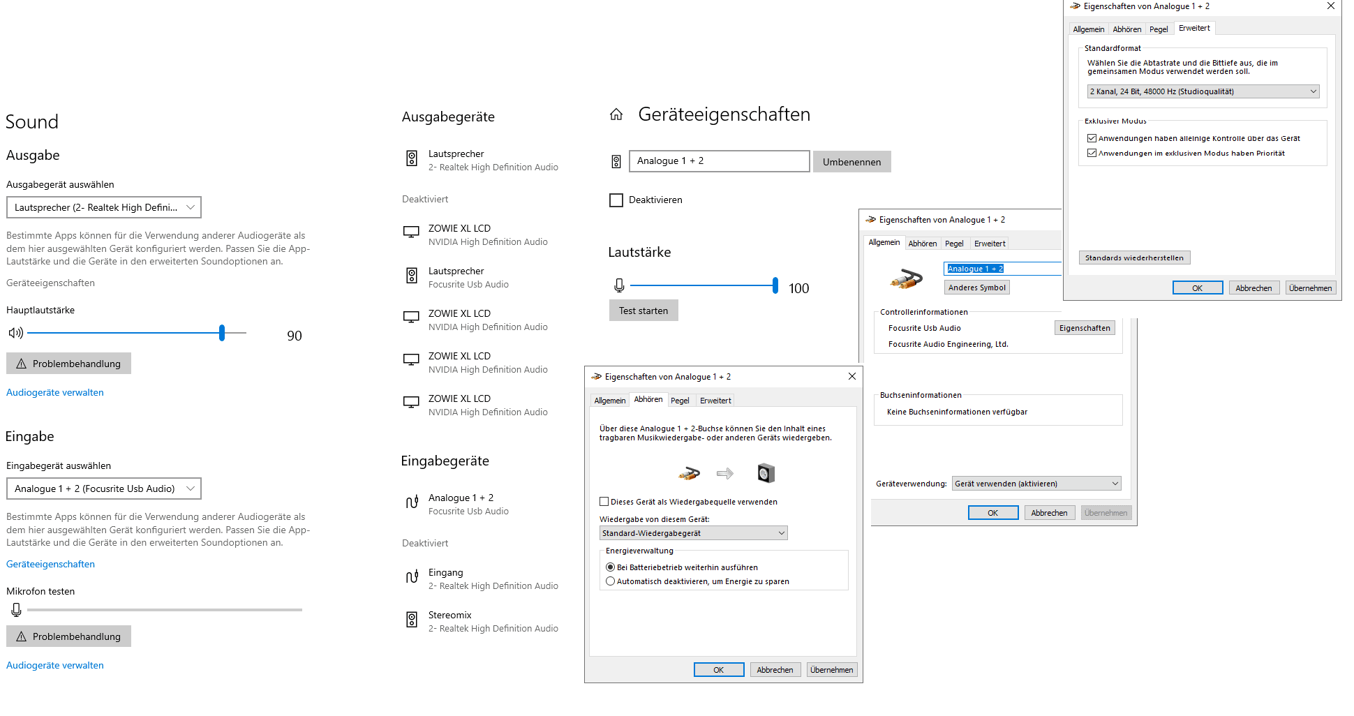

Dass du dich nur rechts hörst ist normal, du musst in der focusrite Software, in Windows oder dem aufnahmeprogramm das Mikrofon auf mono stellen.
Ansonsten verstehe ich nicht genau das Problem ist, beim ersten Eingang stört dich dass dus dich selbst hörst, beim zweiten, dass du dich nicht selbst hörst.
Mach mal Screenshots von den einzelnen Oberflächen von der focusrite Software.
Kannst gerne mit AnyDesk oder so dir das ganze gerne anschauen... Ich weiß leider nicht weiter.

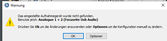

Sorry konnte leider nicht vorher antworten bzw. das ganze testen - Nach einen einfachen Neustart funktioniert das Mikrofon am Steckplatz 1 am Focusrite.
Wenn ich es an Steckplatz 2 anschließe, höre ich weiterhin nichts, am Focusrite blingt es grün wenn das Mikrofon etwas wahrnimmt, aber am Windows tut sich weiterhin nichts, ich glaube nicht das sich irgendeine Einstellung im Windows verändert wenn ich vom Steckplatz 1 aufs Steckplatz 2 wechsle, falls ich falsch liege tut es mir leid.
Was mir noch aufgefallen ist, wenn ich Spiele starte, rauscht mein Mikrofon, man versteht mich kaum, das ist nicht wirklich ein rauschen, wenn ich den USB Stecker am PC abziehe und an einen anderen Slot stecke, ist das "rauschen" wieder weg.
Von 10 Spielen kommt das Problem 3-4x - Mittlerweile habe ich alle USB Schnittstellen ausprobiert, bei allen gibt es das Problem - Woran könnte das liegen? Ich könnte sonst mal die Aufnahme sichern und hochladen.
Auch jetzt mitten im Spiel sagt man "man hört dich kaum, es rauscht, stimme kommt gebrochen an".

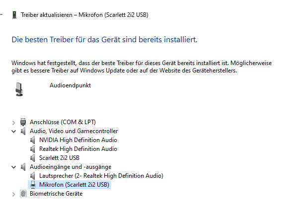

Diese Meldung kam nun, egal was ich gemacht habe sprich habe alle USB Ports getestet, diesmal ließ sich das Mikrofon nicht aktivieren.
Am Mischpult selbst hat die grüne Lampe aber geleuchtet.
Ich musste über Geräte-Manager das deinstallieren und automatisch wieder erkennen lassen damit das laeuft...
